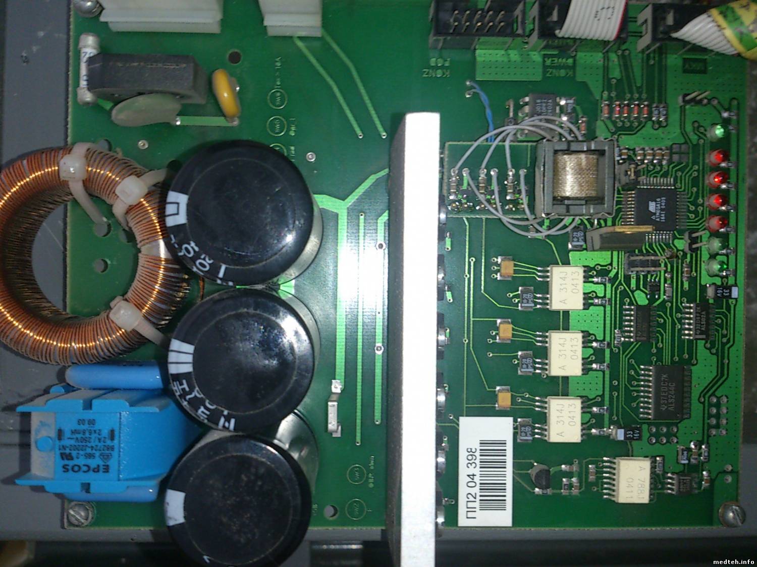

Вот эта плата

КАК ПРОВЕСТИ ТРЕНИРОВКУ ДВЕРИ???? ОПТОПАРЫ ЧТО Я СЛЕПИЛ СУДЯ ПО СВЕТОДИОДАМ РАБОТАЮТ.
