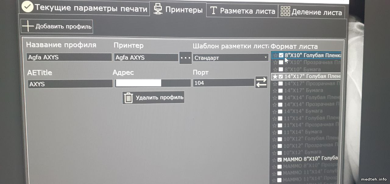

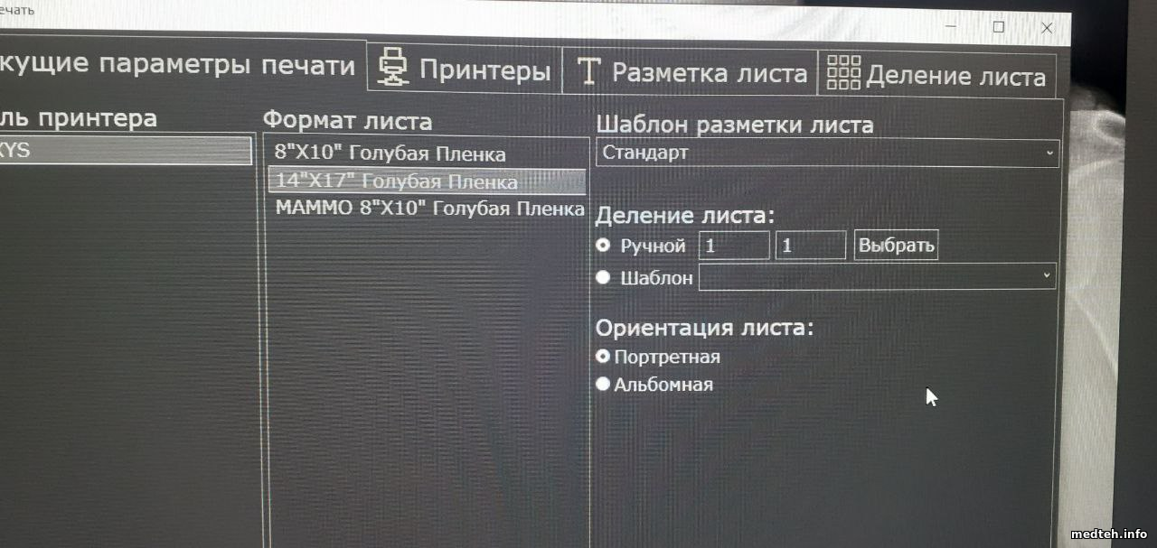

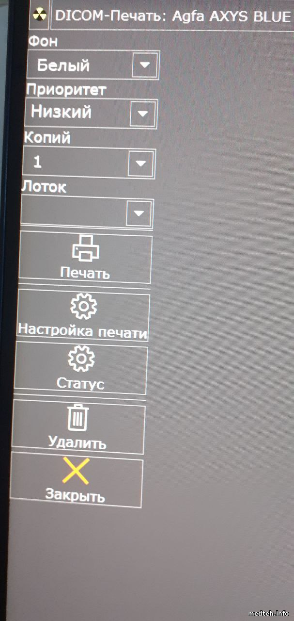

Приветствую всех!
Не нашёл темы про рентген Ренекс 2, поэтому пишу сюда, как ни крути к этому принтеру тоже есть прямое отношение. И так по делу:
Никак не могу уже два дня заставить принтер DryStar Аxys (серийник: 751344) печать снимки с верхнего лотка, с программы от рентгена Ренекс-2 в настройках ренекса всё выставил размеры, которые нужно в настройках самого принтера - в настройках профилей, также выставил нужные размеры по умолчанию. 14х17, но всё равно печатает с нижнего, где плёнка для маммографа 8х10.
На принтер завязан рентген и маммограф.
Для рентгена нужны снимки размером - 14"х17" - (верхний лоток).
Для рентгена нужны снимки размером - 8"х10" - (нижний лоток).
Понимаю что стоит умолчание, которое кто-то когда-то поставил для маммографа, но где найти не могу(((
Также в самой программе ренекса нет выбора лотков, жмёшь на стрелочку, но она не активна так как пустая((
Прилагаю фото настроек, помогите, пожалуйста, разобраться, а то совсем уже голова дымится(((
