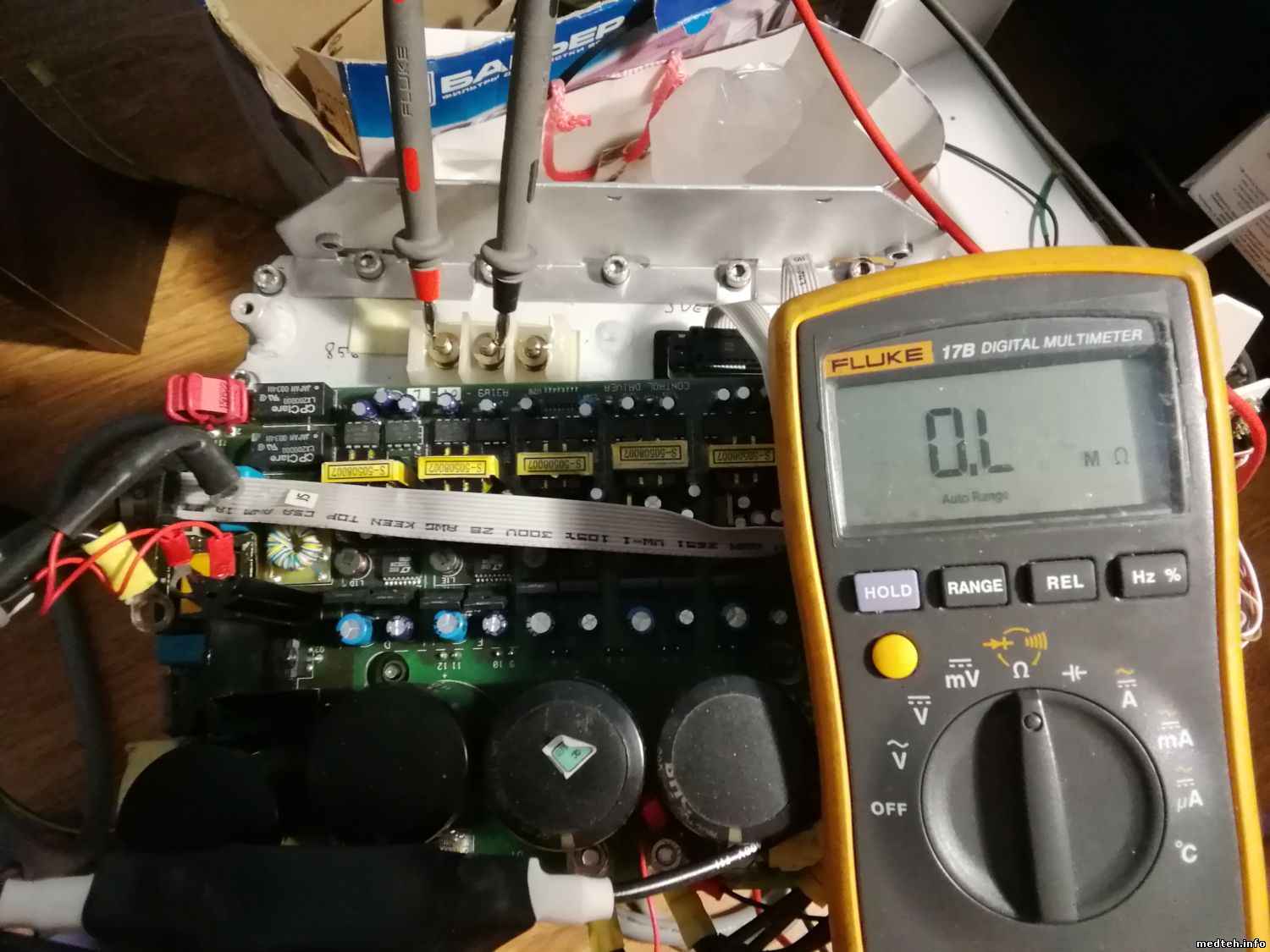

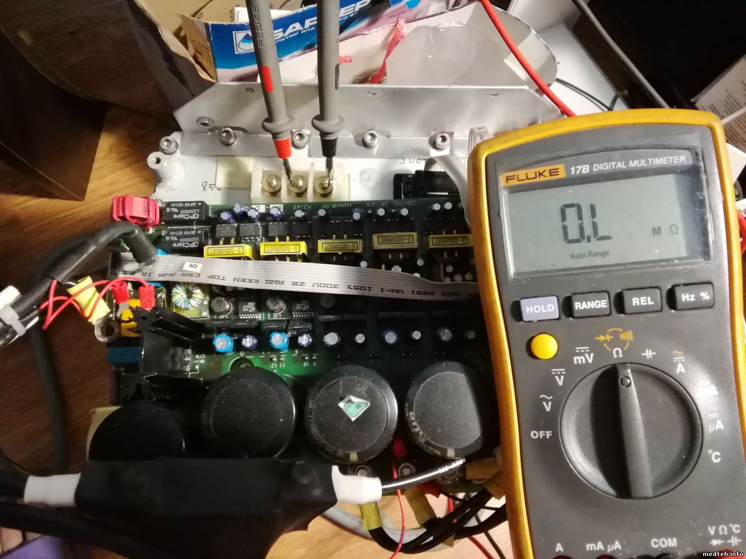

Е15 - На нити накала фокального пятна не обнаружено тока (нити выключены).
Понятно. Проблема либо с моноблоком или плата управления. Как проверить нить накала на моноблоке? Визуально не получится т.к ошибка при вклбчении. Складывается впечатление что проблема в плате с ижбт модулями.какое должно быть сопротивление на обмотках?
