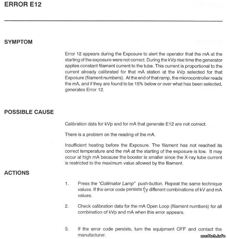

Здравствуйте, коллеги!
ERROR E12 не всегда, но периодически и довольно часто возникает - никакой системы нет.
Если кто сталкивался с такой проблемой или знает, что можно сделать, отпишите, пож.
В руководстве по аппарату пишут на англ.:
Возможные причины:
1) данные калибровки кВ и мА неверны
2) проблема измерения мА
3) недокал перед снимком
Что делать:
1) нажать кнопку лампы диафрагмы и повторить те же значения. Если ошибка повторяется, попробовать разные уставки
2) проверить данные калибровки мА для всех комбинаций мА и кВ, на которых ошибка появляется
пока непонятно, зачем нажимать кнопку и как проверять калибровку.

Алекс-200Дата: Среда, 27.Фев.2013, 19:26 | Сообщение # 2
У вас сообщений: 1199
andy8, попробуйте сопоставить описание ошибки Е12 и рекомендации по её устранению для питающего устройства "Sedecal" стационарного аппарата с вашим вариантом. Может быть поможет.

andy8Дата: Среда, 03.Апр.2013, 11:49 | Сообщение # 19
У вас сообщений: 145
рентгентехник
Гаити
Лимонад
Алекс-200 С подготовкой и накалом теперь понятно.
Цитата (Алекс-200)
Логика действий непонятна. Заменой кабеля накал не калибруется.
КОД ОШИБКИ: Е12
ВОЗМОЖНЫЕ ПРИЧИНЫ: ... Проблемы при чтении показаний тока, мА.
Поскольку ошибка возникает с пятого на десятое, то не исключена возможность повреждения шлейфа, тем более, что он скручен, засунут в задубевшую от времени пвх трубку, которую постоянно гнут.
В пятницу заменил шлейф, сделал снимки - ошибок не было... Отвёз аппарат в отделение на испытания - пока оттуда не звонили...
Спасибо, seabee, это русский перевод того описания, которое у меня есть, тут ещё кое-что и добавлено... А во второй части схемы?

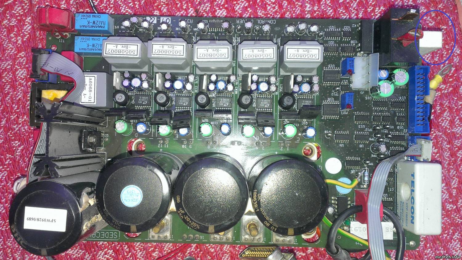

dozer-Дата: Пятница, 08.Ноя.2013, 15:29 | Сообщение # 25
У вас сообщений: 176
Сергиев Посад
Нечто похожая проблема, ошибка Е12, но возникает только на большом фокусе или когда кв больше 60
т.е большой фокус и 70 кв ошибка
причина в накале? и как это решается?
Алекс-200Дата: Пятница, 08.Ноя.2013, 16:43 | Сообщение # 26
Лечение всякой болезни начинается с постановки диагноза.
dozer-, в Вашем случае следует разомкнуть петлю обратной связи по анодному току и проверить соответствие измеренных токов (анодных) их уставкам.
По результатам измерений - принимать решение в какой стороне искать неисправность.
Кроме накала (а он меняет характеристики крайне редко) встречаются: пробой по высокому, плохие контакты и множество других неожиданных явлений.
dozer-Дата: Пятница, 08.Ноя.2013, 17:44 | Сообщение # 27
Сергиев Посад
Спасибо за наводки drinks

Алекс-200Дата: Суббота, 09.Ноя.2013, 09:13 | Сообщение # 28
Искать плохой контакт! В том числе и в предохранителях, у которых достаточно часто окисляются колпачки.
Лампа диафрагмы имеет некоторую мощность, при её включении возрастает ток, при наличии плохого контакта где-то просаживается напряжение, эту просадку бдительная схема контроля накала принимает за отсутствие тока и пр.пр.

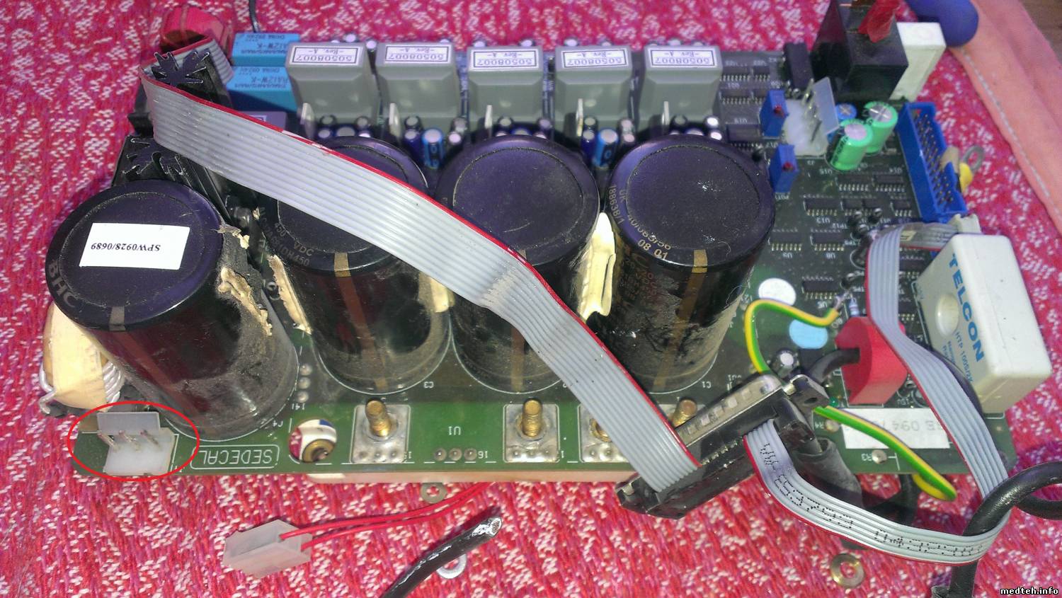

dozer-Дата: Суббота, 09.Ноя.2013, 13:02 | Сообщение # 29
Сергиев Посад
Что то я не помню там не одного предохранителя, там часто летит резистор(на фото синий)
Да и плохой контакт там наврятли, т.к с диафрагмы кабель сразу на плату( на фото красный)
Алекс-200Дата: Суббота, 09.Ноя.2013, 18:35 | Сообщение # 30
И диафрагма и плата накала питаются от одного источника - розетка, к которой подключается аппарат.

A13:
Неисправен высоковольтный бак (моноблок): вв трансформатор, выпрямитель или\и рентгеновская трубка.

Да описание ошибки мне понятно и без сервисов переводов. Мне интересно сталкивался ли кто-либо с этой ошибкой, при том, что очевидных неисправностей в аппарате нет.
