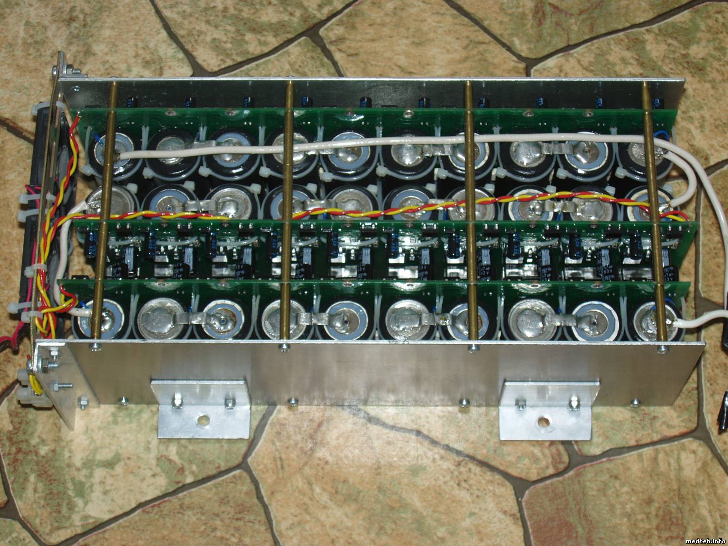

Уважаемые коллеги, подскажите какие аккумуляторы стоят в палатнике "Ренекс", там их 30 штук и каждый со своей зарядкой.
В "Гелпике" инженер, который про них что-то знает, в отпуске.
По моему мнению там стоят Li-ion 3,7 В 5000 мА, каждая зарядка на холостом ходу даёт 4 - 4,4 В. Как бы всё сходится, но что-то червь сомненья гложет.
Фото в студии.
moxaДата: Понедельник, 30.Сен.2013, 17:56 | Сообщение # 22
У вас сообщений: 64
Решено, аккумуляторы 26650, Li-ion 3,7В 5000мА. 30 шт.

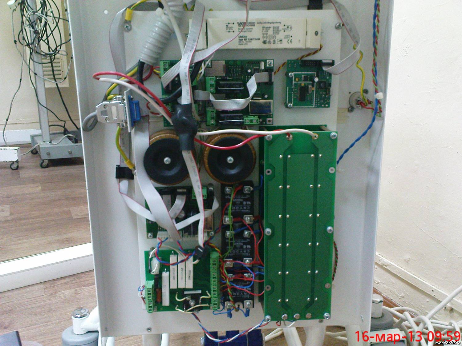

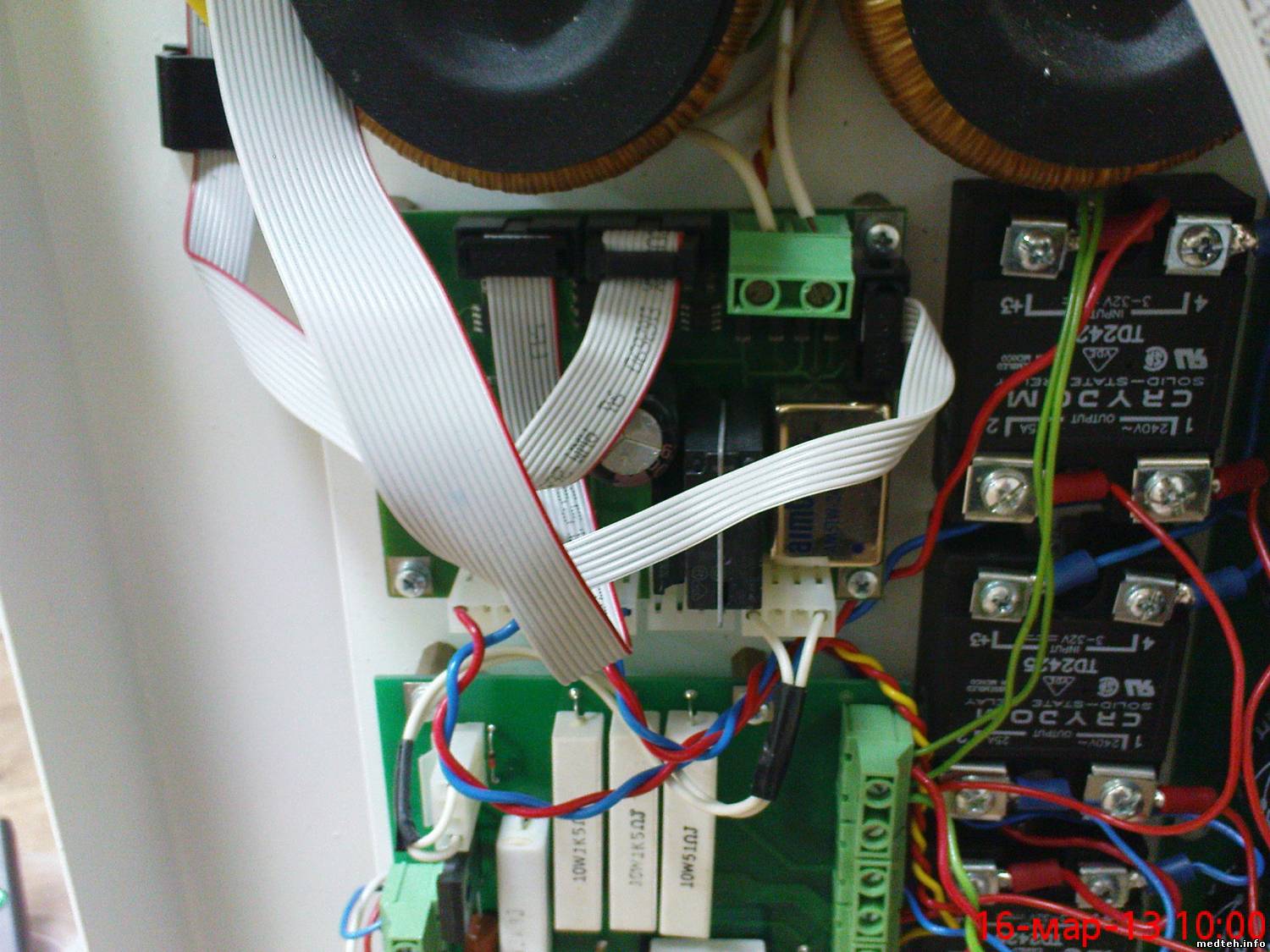

guailoДата: Понедельник, 20.Май.2024, 14:50 | Сообщение # 26
Анадырь
Цитата Polo11 ()
... есть палатник "Ренекс" от Гелпик.
После включения пишет: "Тест периферии" и всё ... Подъёмник и подсветка работают.
Теперь включайте воображение, так как точное название плат не знаю, родных схем нет, опишу по подходящим проводам.
Анализ показал: вылетел диодный мост на плате, которая управляет твердотельными релюхами, также на неё приходит сигнал с пульта и с "головы".
Перепаял диоды, не помогло. Поменяли эту плату - не помогло.
В аппарате куча микросхем MAX488 для передачи инфы между платами, стоят в "голове", на пульте, на этой плате.
Предполагаю, нет ответа от одной из плат, но как вычислить от какой?
Polo11, у меня такая же проблема - после включения пишет: "Тест периферии" и всё.
Вы исправили проблему?

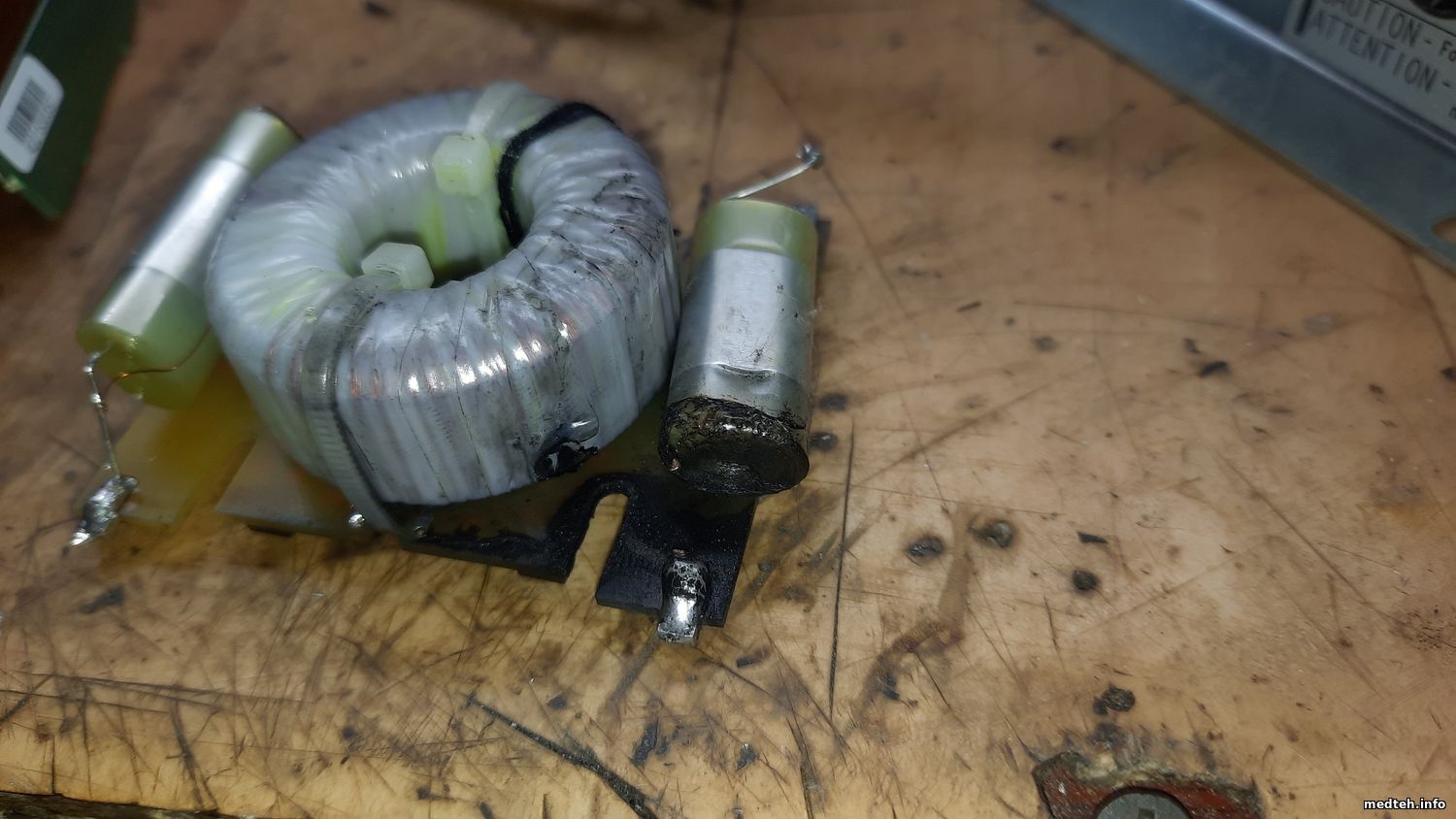

AleksandrtttДата: Понедельник, 20.Май.2024, 14:51 | Сообщение # 27
Доброго времени.

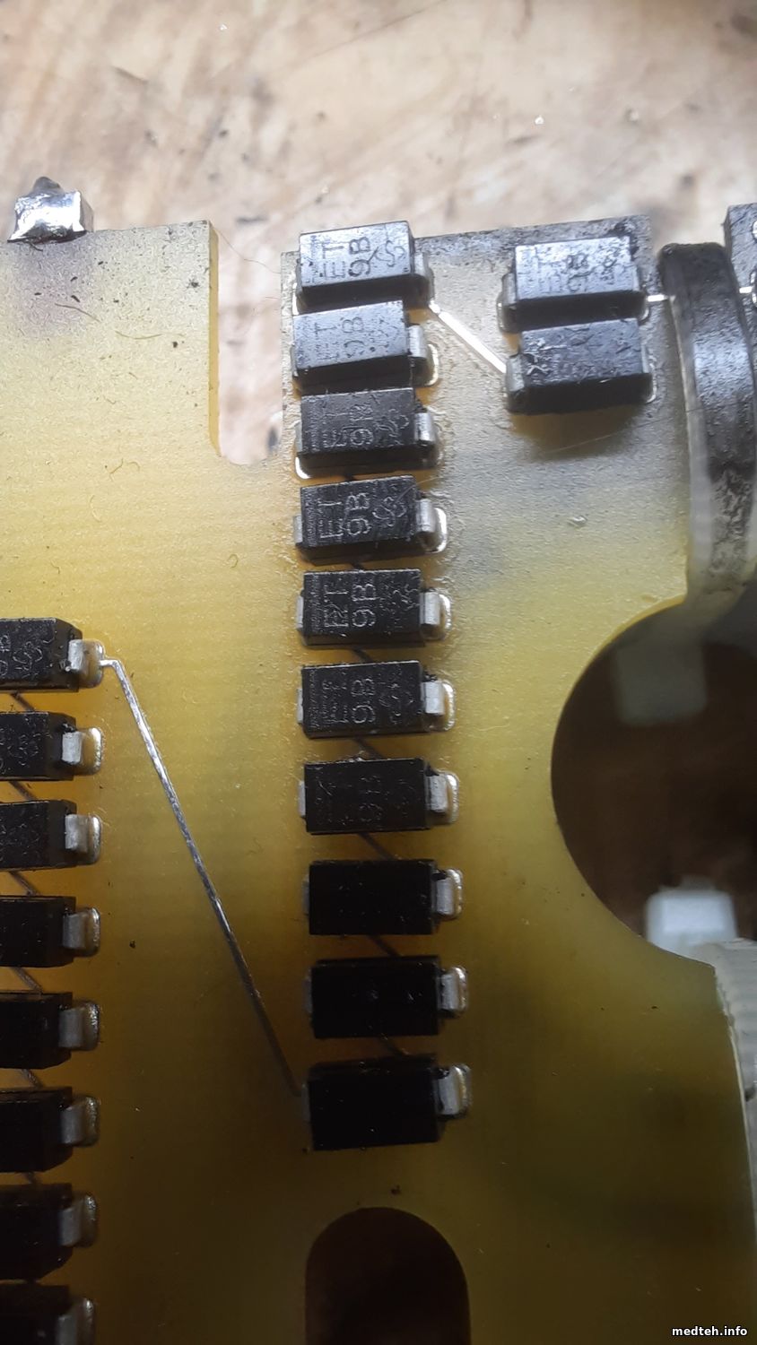

В моноблоке, пробит умножитель.
Подскажите, пожалуйста, номинал диодов и конденсаторов.
Также буду благодарен любой документации.
