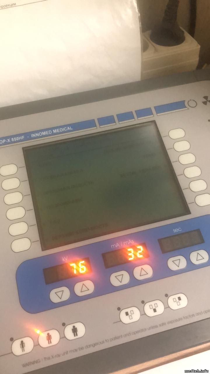

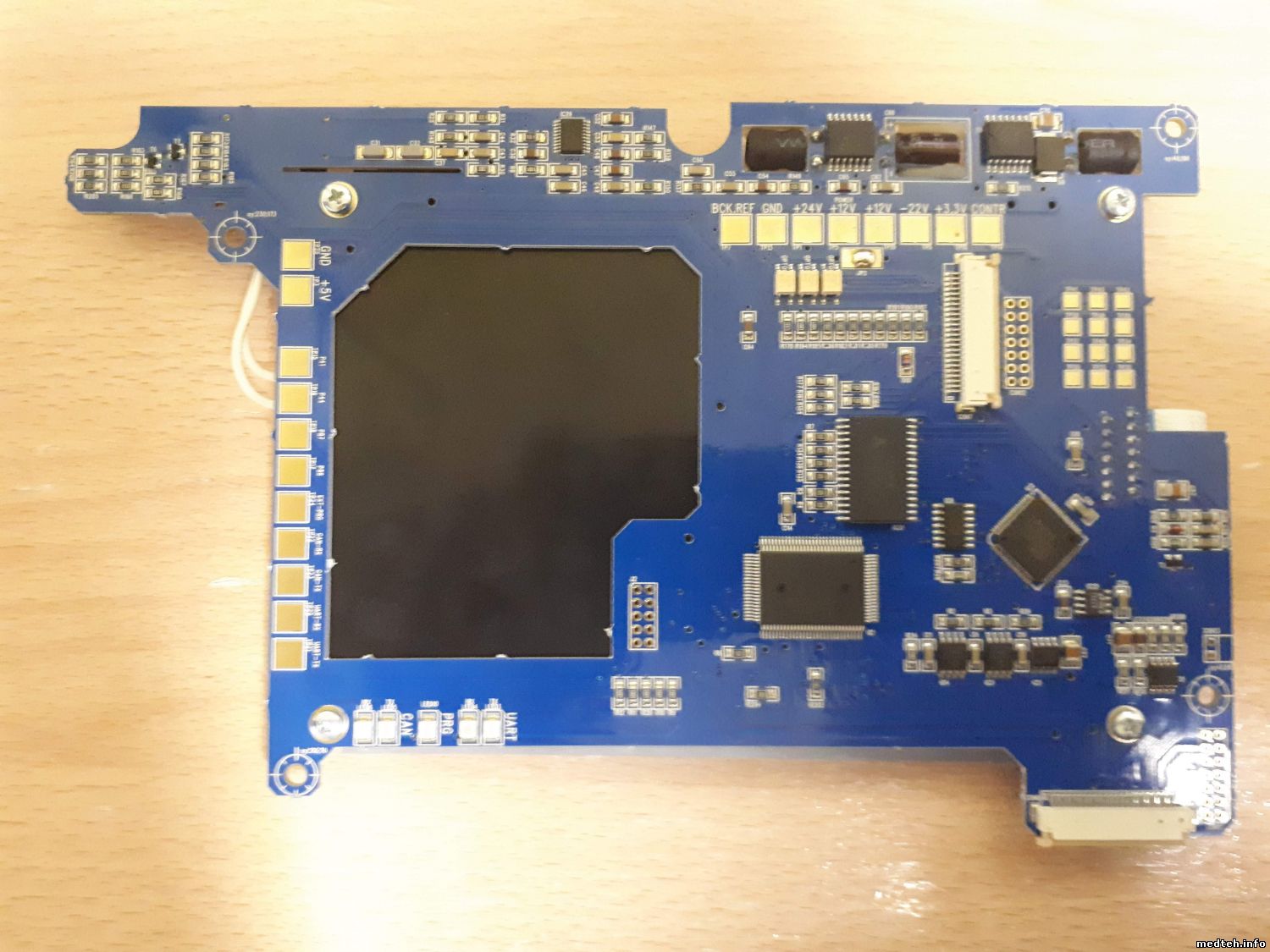

Sokolov_SKYДата: Вторник, 02.Апр.2019, 15:46 | Сообщение # 103
У вас сообщений: 93
Доброго времени суток коллеги!
Столкнулся с ситуацией, погас ЖК дисплей пульта управления Медикс-Р-Амико, TOP-X 850HF. Погасла подсветка. При включении загоралась на несколько секунд, а за тем медленно угасал. Сейчас совсем не подсвечивается, хотя и читается.
Прошу подсказать как можно решить ситуацию, а то нет ни схем, ни понимания где копать, на что смотреть.
Любая идея будет полезна)
Сообщение отредактировал Sokolov_SKY - Вторник, 02.Апр.2019, 16:46
AlexiumДата: Вторник, 02.Апр.2019, 17:33 | Сообщение # 104
Менял лампу на светодиодную ленту (полностью убрал инвертор подсветки) , год работает, нареканий нет.
Sokolov_SKYДата: Вторник, 02.Апр.2019, 20:33 | Сообщение # 105
У вас сообщений: 93
Alexium, Лампу? Физически её не обнаружил. Где она там стоит?
hafДата: Среда, 03.Апр.2019, 13:02 | Сообщение # 106
У вас сообщений: 100
Цитата Sokolov_SKY ()
Где она там стоит?
Внутри дисплея, видимо.
Неэлектромеханик

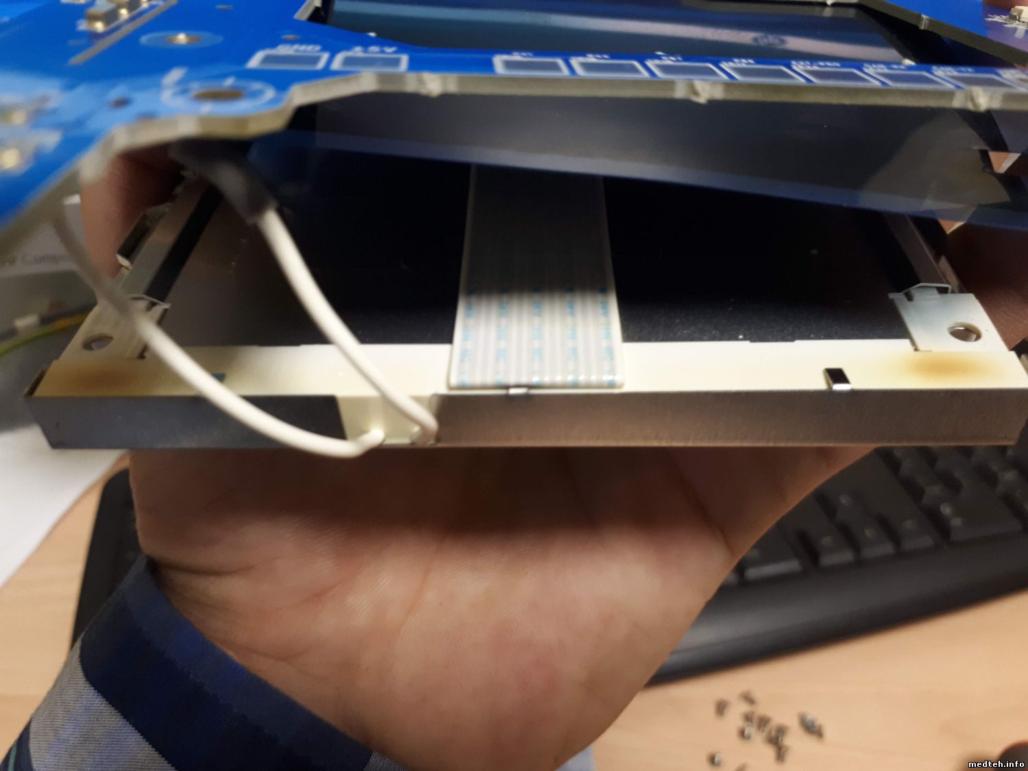

Sokolov_SKYДата: Среда, 03.Апр.2019, 15:39 | Сообщение # 107
У вас сообщений: 93
Дисплей представляется единой конструкцией
hafДата: Пятница, 05.Апр.2019, 11:46 | Сообщение # 108
единой конструкцией
Все верно, но ведь он разборный. dance2
Неэлектромеханик

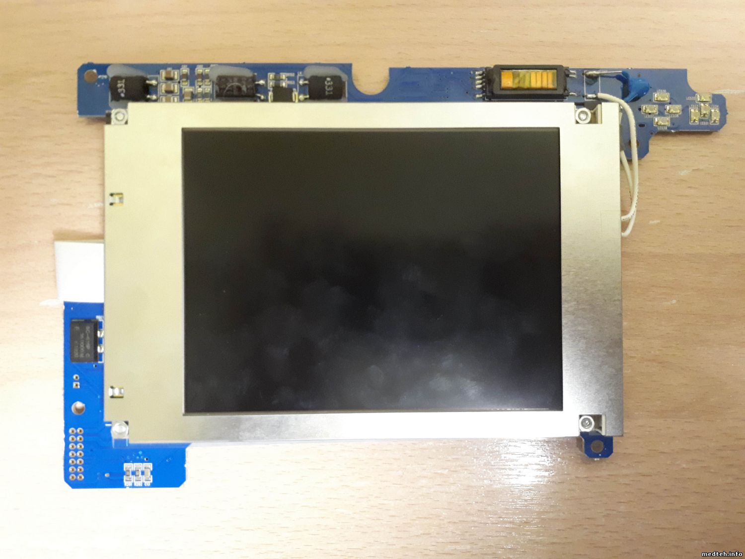

taras196908Дата: Вторник, 09.Апр.2019, 20:31 | Сообщение # 109
ТЕХНИК
КИЕВ
два бедых провода -это подсветка .
DawasДата: Четверг, 11.Апр.2019, 17:59 | Сообщение # 110
У вас сообщений: 148
Электронщик-программист
Иваново
Один раз конденсатор в цепи подсветки в выходной цепи (на лампу) отпаялся. Холодная пайка была.
Сообщение отредактировал Dawas - Четверг, 11.Апр.2019, 18:09

ЦЕХДата: Вторник, 28.Май.2019, 14:59 | Сообщение # 114
У вас сообщений: 262
рентгентехника
Белые ночи
аналогично, только у меня 5 лет пашет, 12 вольт делал из 24 кренкой, всё просто.
Sokolov_SKYДата: Пятница, 31.Май.2019, 09:59 | Сообщение # 115
У вас сообщений: 93
Кондер поменял, эффекта это не возымело unknown
Подскажите как вы так просто это сделали?
Сообщение отредактировал Sokolov_SKY - Пятница, 31.Май.2019, 09:59
petroveechДата: Воскресенье, 02.Июн.2019, 10:13 | Сообщение # 116
У вас сообщений: 1072
Иженер
Погугли ремонт экранов мониторов, ноутбуков и т п. Всё очень подробно с видео.
Сообщение отредактировал petroveech - Воскресенье, 02.Июн.2019, 10:14
