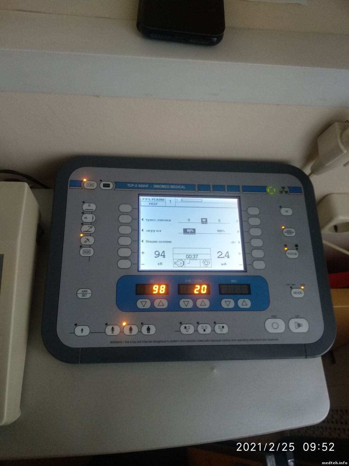

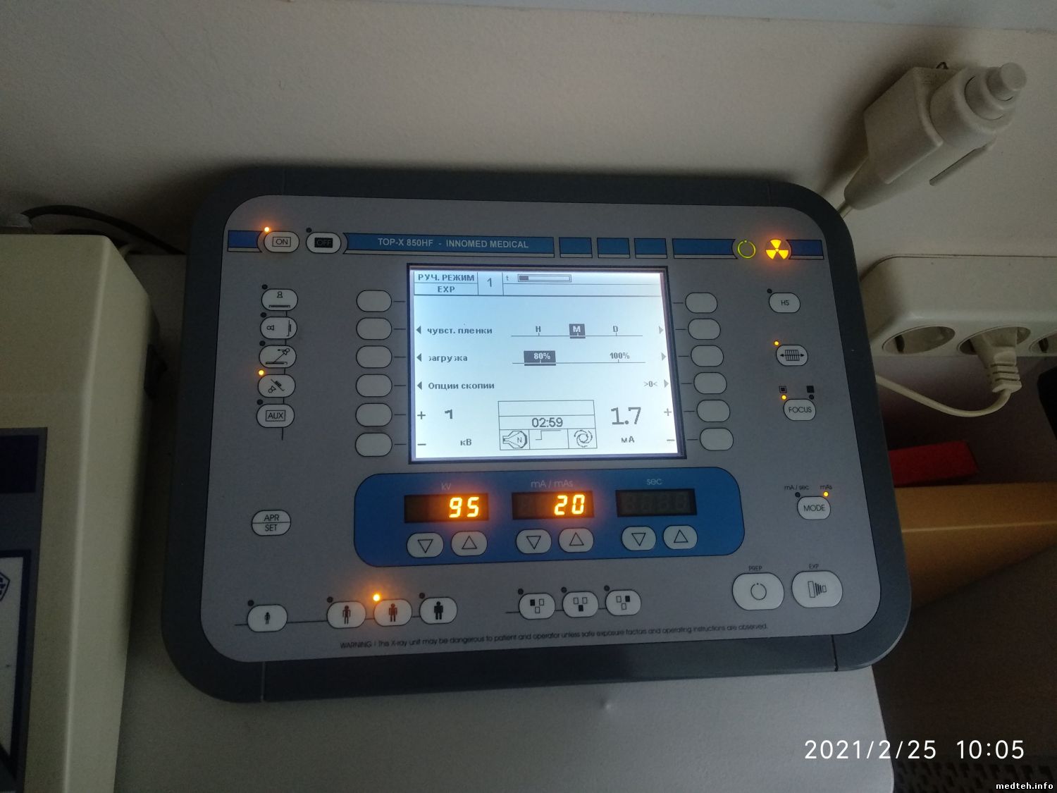

Рабочее место нормально включается и работает некоторое время, а потом контактор отщелкивает и снимает питание с псш. При этом зависает пульт- думая,что идёт скопия или подготовка(фото прикрепляю), кнопки пульта не реагируют на нажатия

1фото- в простое, 2-во время скопии

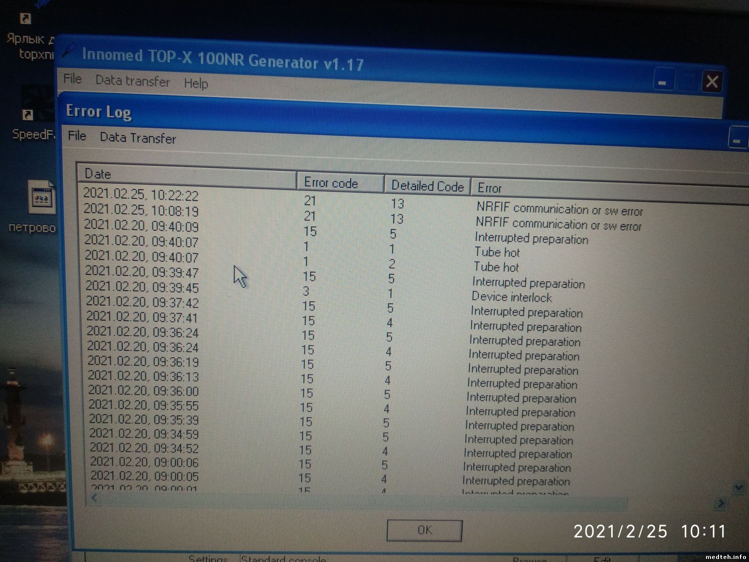

И чо?
21;13 Проблема программного обеспечения или CAN связи
15;4 15;5 Пользователь прервал подготовку. Возможно проблема в кнопке
1;1 1;2 Перегрев трубки. За это пороть нужно, и медиков, и вас.
3;1 Что-то не контачит. Начинается с проверки NRRAD.
И где тут про отключение ПСШ?

Вы же сами знаете, что логи тут посредственные...
