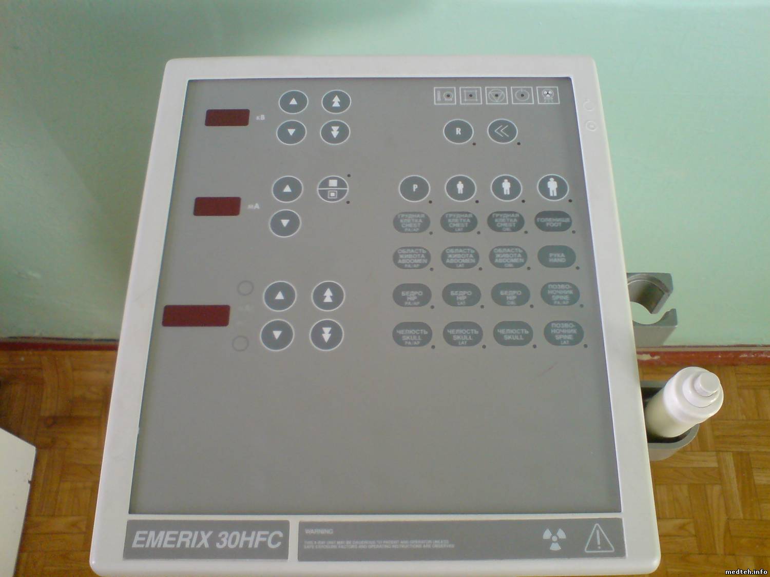

Здравствуйте уважаемые коллеги! Как-то вызвали на аппарат Emerix 30 с одним рабочим местом (в виде качелей), при втором нажатии кнопки высвечивается ошибка Е028. Самое грустное техдоков нет никаких. Аппарат 1997 года выпуска, Medicor, R-трубка Varian Emerald 125, питающее Creos XHF230-S240. Предохранители все целые. Питающее напряжение нормально. Раскрутка нормально. Накал есть. Шлейфы, разъёмы в норме (передёрнул все). Кто чем может помочь , буду благодарен.
