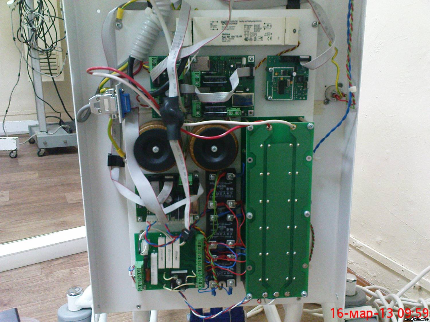

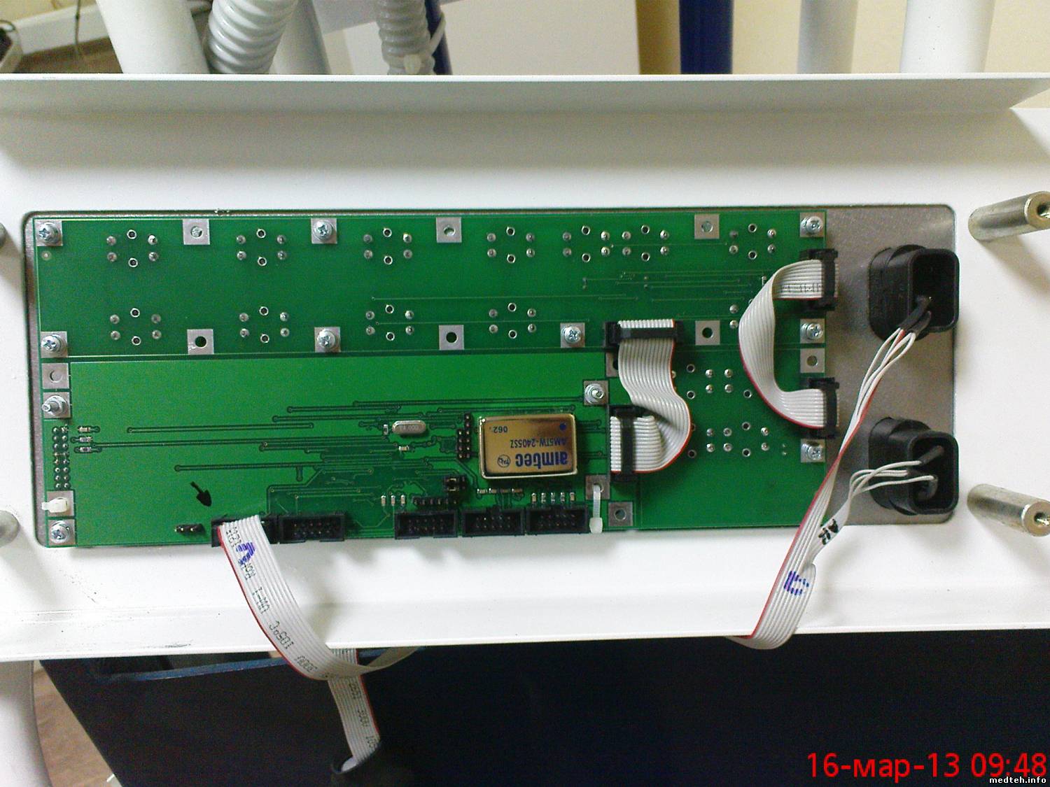

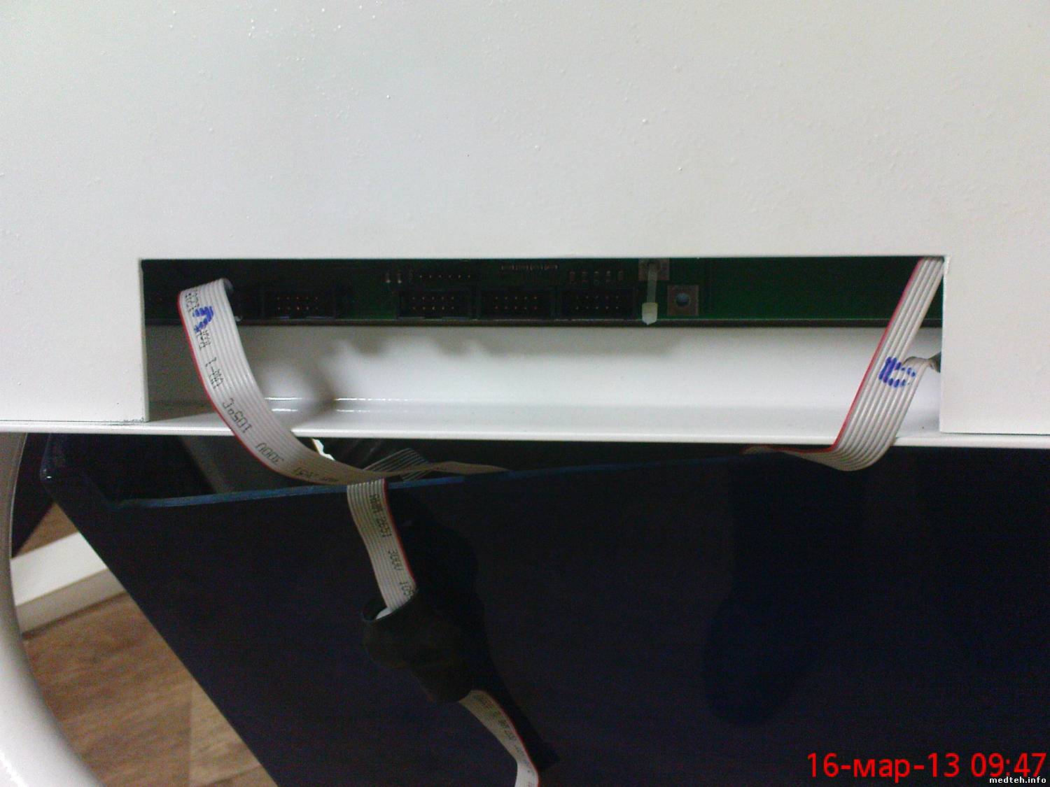

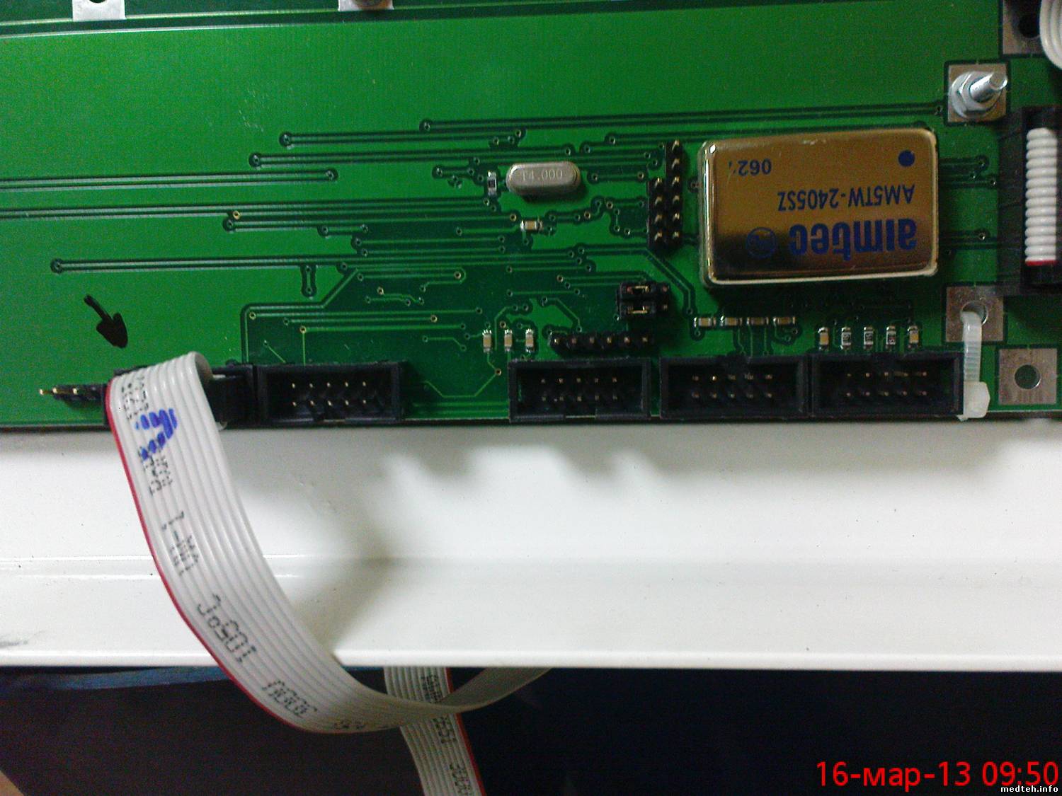

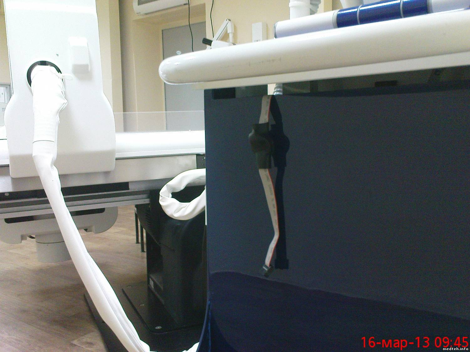

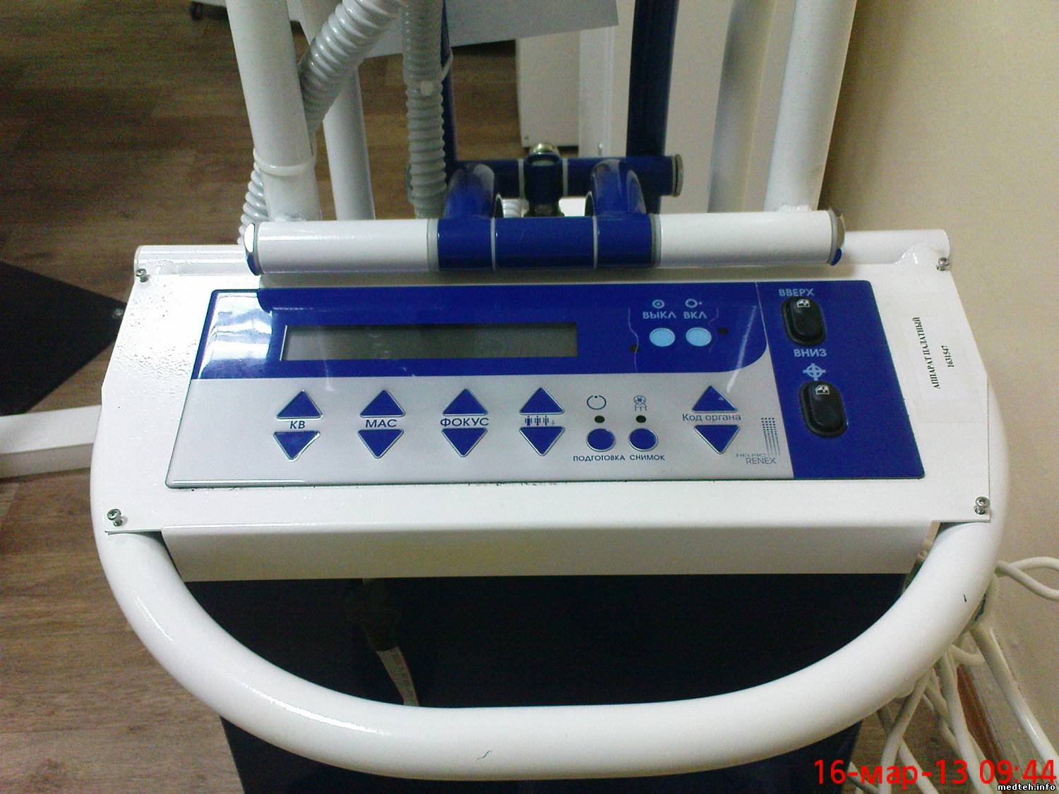

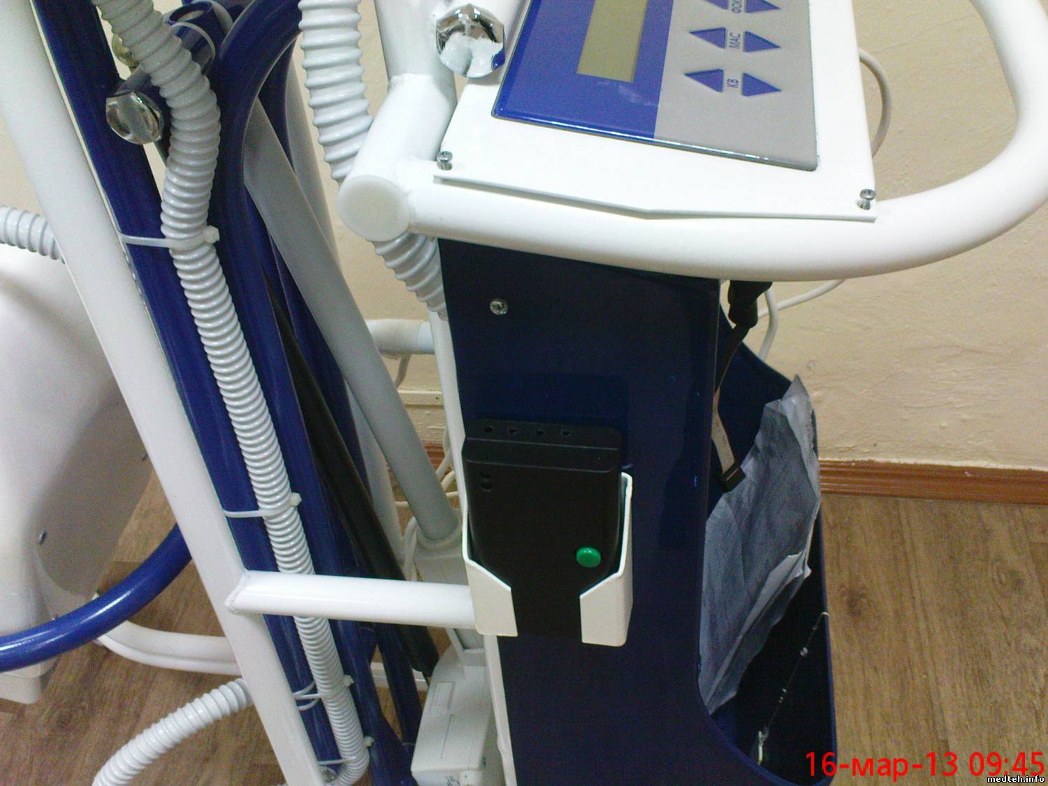

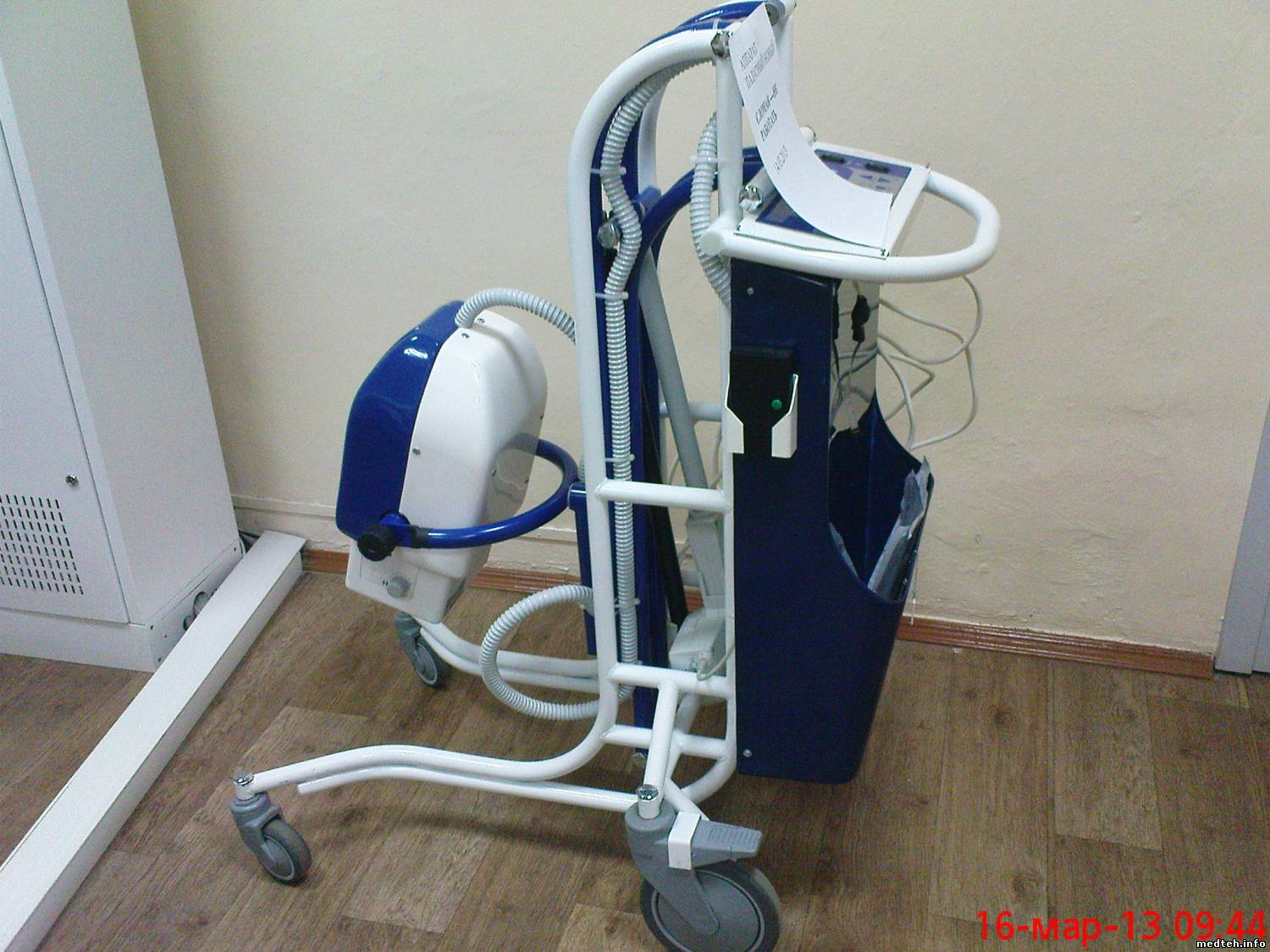

victor-svДата: Пятница, 15.Мар.2013, 19:17 | Сообщение # 3
муром
фото аппарата.

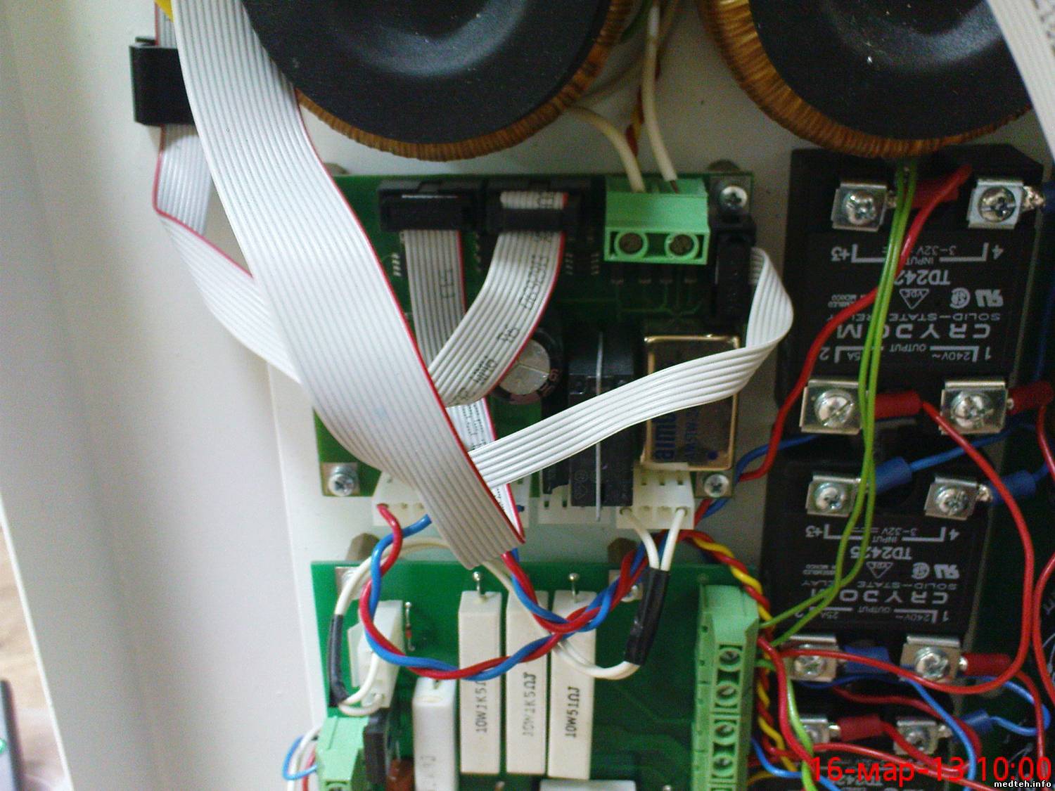

victor-svДата: Пятница, 15.Мар.2013, 19:24 | Сообщение # 4
муром
Фото имеющейся документации и апппарата.

andy8Дата: Понедельник, 18.Мар.2013, 11:14 | Сообщение # 5
У вас сообщений: 145
рентгентехник
Гаити
Лимонад
У моего аппарата другая компоновка, т.к. он значительно старше. Но подключение шлейфов к плате пульта, вероятно, такое же. (А может и нет.) У меня включено так:
Если смотреть на 3619629.jpg, то шлейф с отметкой V или Л, кот. включен в разъём со стрелкой у моего апп. идёт на платку включения снимка (аналогичную той, которая нах. в дист. пультике вкл. снимка). Второй шлейф у меня включен в крайний правый разъём (пятый по счёту в этом ряду) - См. снимок.

victor-svДата: Вторник, 19.Мар.2013, 14:19 | Сообщение # 6
муром
Ура!Заработало!Разъёмы по краям.
