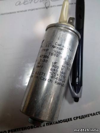

Урп высокочастотный в нем нет этого конденсатора, отправил в РЕНГЕНПРОМ так как сказали что он ремонтируется заменой блоков- платы. Надоел он мне. И не факт что проблема была именно в нем. Жду ответ.
AVAMДата: Среда, 27.Мар.2013, 21:34 | Сообщение # 16
У вас сообщений: 299
москва
Вот такая стоит в передвижке, а в стационарном круглый бочонок с выводами в разные стороны.

Цитата (AVAM)
Цена на рентгенпроме около 20т
- Судя по симптомам вряд ли в нем дело.
Что касается конденсатора. то РЕНТГЕНПРОМ сам их покупает. Вы поройтесь в Сети, наверняка найдете дешевле. Мы, помнится, покупали в Пущино.
http://spec-kondensator.ru/

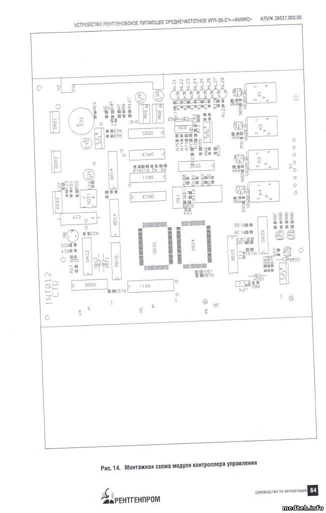

Помогите с электрической схемой на МКУ флюорографу "12ф9 урп30сч-Амико" передвижка.
Схему скачал но в ней невидно реле к1
Сообщение отредактировал AVAM - Четверг, 11.Апр.2013, 15:03
pav35Дата: Пятница, 12.Апр.2013, 14:37 | Сообщение # 20
У вас сообщений: 41
СМ левый нижний угол.
129_.pdf (1.10 Mb)

AVAMДата: Пятница, 12.Апр.2013, 19:05 | Сообщение # 22
москва
Pav 35 Спасибо за хорошую схему.
AVAMДата: Вторник, 23.Апр.2013, 21:47 | Сообщение # 23
москва
Закончил я флюорограф.
Установил новый конденсатор 3,3мф, а снимков нет и все светодиоды горят правильно. Оказалась новая емкость бракованая. Заменили в рентгенпроме на другую и все пошло.
