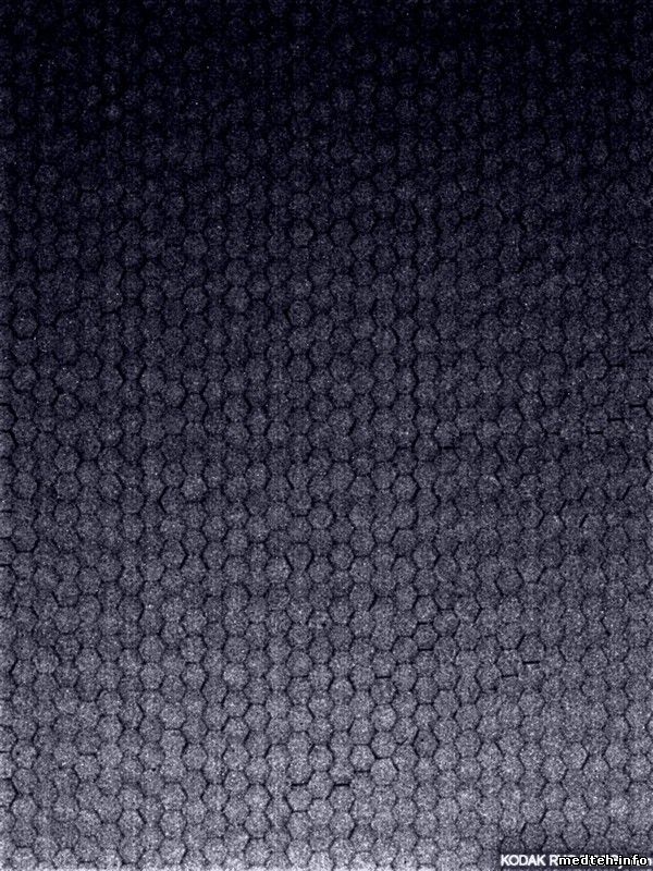

1f723Дата: Воскресенье, 09.Июл.2017, 23:08 | Сообщение # 16
technic
Sochi
Всем добрый день!
Тоже не стал создавать новую тему, поддерживаю в этом fabryan, раз уж тут все про 5100 - искать будет проще.
Девайс 2007 года.
USB-шнурок поменял.
Тот, что к датчику, прозвонил, проблем не нашёл.
Запаяно, разделано качественно - совсем не похоже на то, что есть в ютубе.
5В - норма, 3,3 - норма, на голову питание подаётся только при снимке, другие на голову чуть больше 1 вольта.
На снимке сетка, подскажите, пожалуйста, в какой стороне искать?
