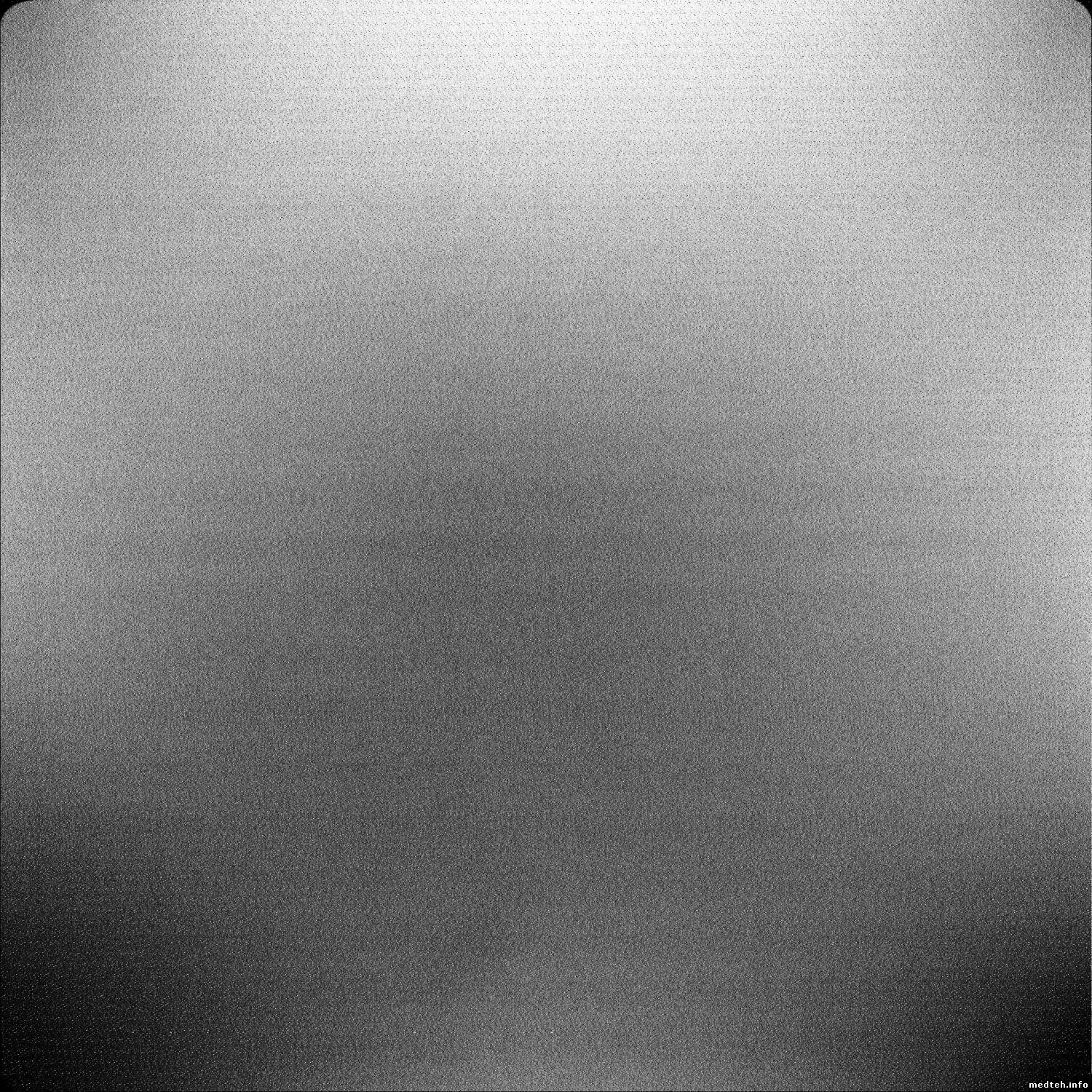

Здравствуйте форумчане!!! Возникла проблема в снимках с аппарата (файл прикреплен). Изменял параметры снятия снимка в программе (Альфа), результат снимка не меняется. Как были эти, не знаю как их назвать, шумы так и остаются. По словам лаборанта началось в один момент, пришла на работу и началось вот это чудо. Может кто встречался с такой проблемой посоветуйте что делать...
pav35Дата: Пятница, 12.Апр.2013, 14:25 | Сообщение # 2
У вас сообщений: 41
Аппарат 12ф7 с камерой "ПОНИ"?, какие параметры меняли?
ErmakДата: Понедельник, 15.Апр.2013, 08:59 | Сообщение # 3
У вас сообщений: 75
меняли в настройке самой программы (установка и проверка флюрокамеры). Также изменяли параметры на вкладке обследования пациента. Результат шумы как были так и остались, только снимок где то светлее где то темнее...

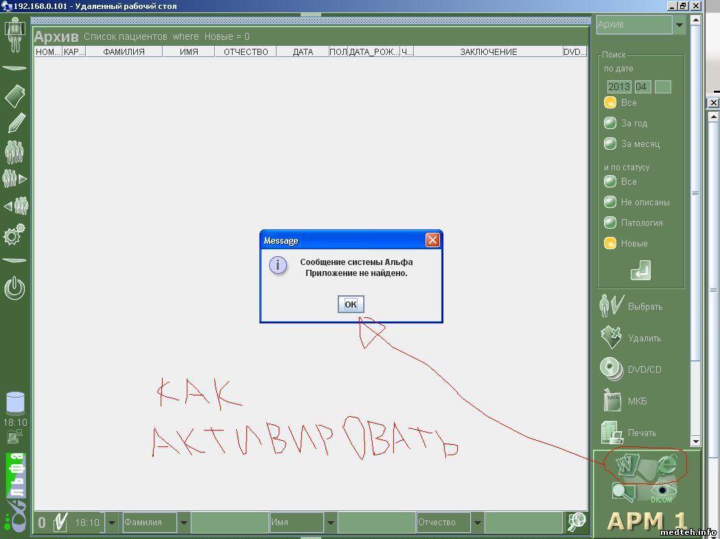

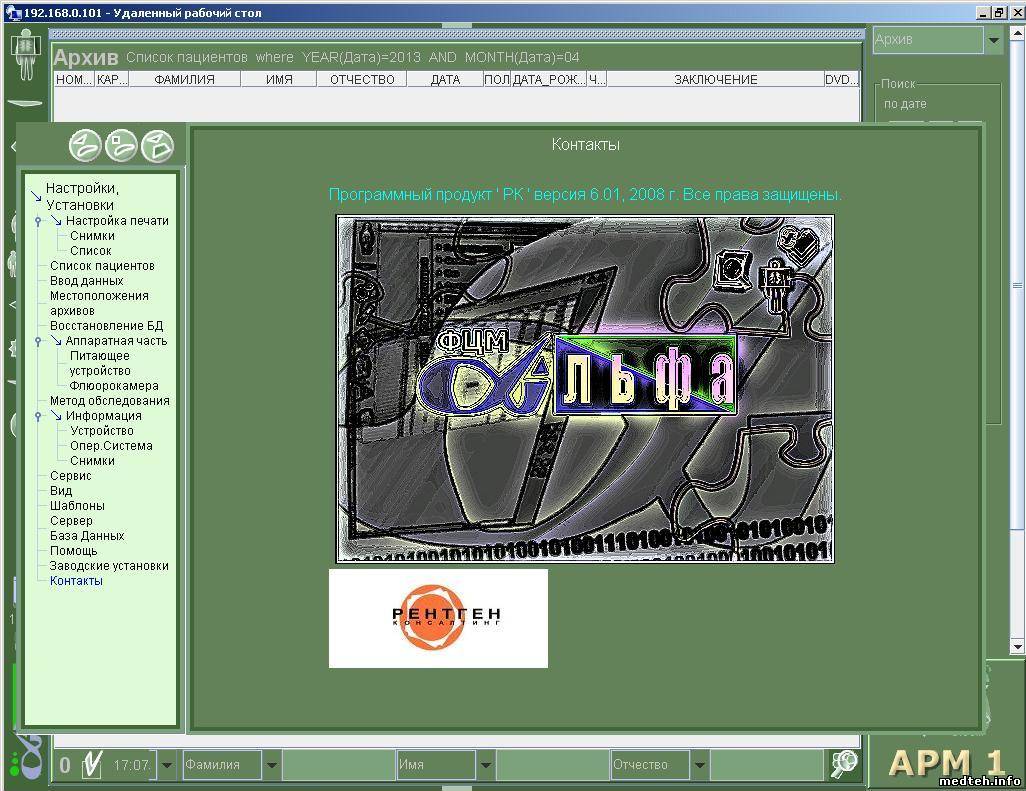

Я так понял с такой проблемой ни кто не встречался....((( Тогда другой, может поможете по самой программе Альфа версии 6.01 (изображение 1). Первый вопрос: как в такой программе правильно производиться настройка флюорографа (калибровка) и зачем нужен MedCap.exe (путь C:\alfa\bin) настройка видепроцессора, что нужно здесь настраивать или не нужно... (изображение 3). Второй вопрос: как сделать активным Word и Explorer, изменил настройки в файле Alfa_parameters.properties (путь C:\alfa)
## Разрешение на использование внешних приложений.
prog.true.util.0=0 ----- заменил на 1
prog.true.util.1=0 ----- заменил на 1
prog.true.util.2=0 ----- заменил на 1 (эта часть сработала)
prog.add.util.0=C:/Program Files/Microsoft Office/Office11/winword.exe
prog.add.util.1=C:/Program Files/Internet Explorer/IEXPLORE.EXE
prog.add.util.2=C:/WINDOWS/explorer.exe
и прописал путь все равно не запускается (изображение 2)

Ermak, Зачем менять настройки если их никто не торгал и ничего не изменял. И вообще мало вероятно, что из за программы все эти шумы(если программа работает корректно). И все настройки относительно самого снимка неизменяются, по крайне мере небыло такой необходимости, там изначально настроено все как надо! Проверьте кабель камеры, особенно разьемы может там какой проводок отвалился, или разьем не плотно сидит!
