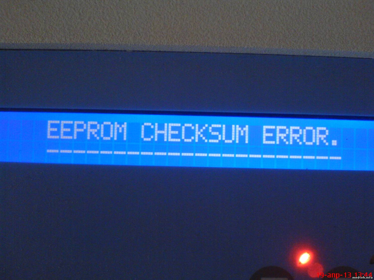

Здравствуйте!!! Не работает пульт управления стола. При включении выдает ошибку. В описании ошибки только на генератор. У кого была такая проблема? "EEPROM CHECKSUM ERROR". В переводчике перевел так- Eeprom ошибка контрольной суммы- неужели программа слетела? Проверил все предохранители, все в норме. Питание самой платы CPU BOARD идет.

неужели слетели настройки!!!
Необходимо сбросить EEPROM и провести калибровку и настройку.

Спасибо Alexium, bvm53, Действительно в описании все написано. Все решилось
