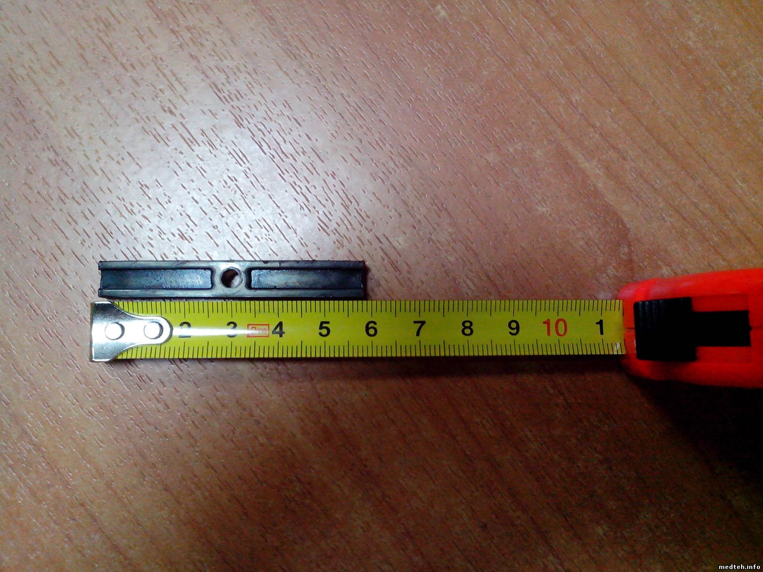

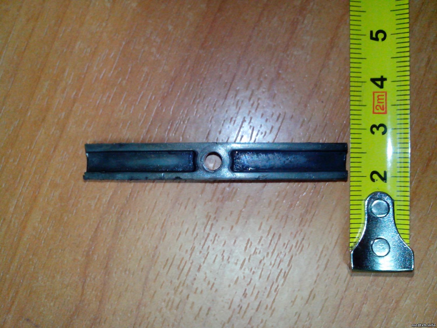

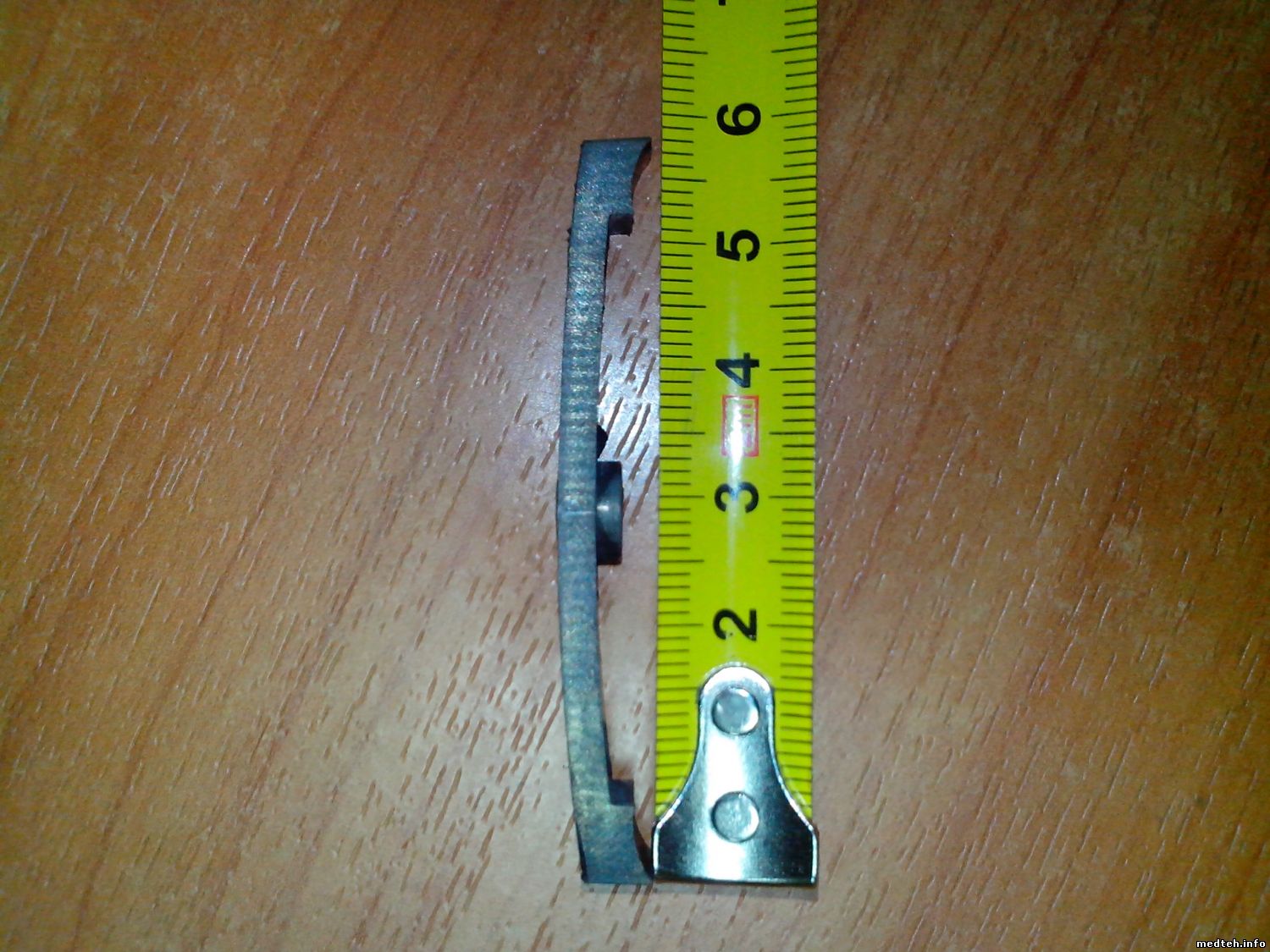

Sterlix Optima. поломались держатели валиков. Где взять , действительно?
terbunyДата: Воскресенье, 08.Ноя.2015, 08:25 | Сообщение # 9
У вас сообщений: 230
рентгенотехник
Я зашел с строительный магазин, купил что-то подобное, проделал отверстия и установил. Уже года два работают и нет проблем. Только покупать нужно только пластмассовые.
SergantДата: Воскресенье, 08.Ноя.2015, 09:38 | Сообщение # 10
У вас сообщений: 42
Руководитель организации
Самый самый
OK. Попробую заказать у фрезеровщика изготовить. Хотелось бы заводское найти.. Всё таки письмо МЗ 233 имеется - нельзя вносить изменения в конструкцию мед.оборудования...
