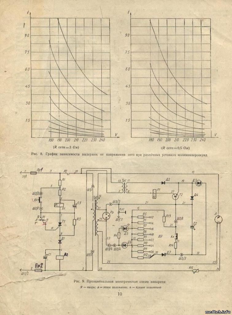

При нажатии кнопки снимков не зависимо от положения переключателя масс не отключается высокое, пока не отпустишь кнопку. Прозвонка проводов ничего не дала. Схемы и документации на аппарат нет. С хранилища скачать не получается. У кого было подобное, помогите советом.

Ремонтировал 10л6,не работало реле кол-ва электричества,тогда все обошлось заменой операционного усилителя(уд1а)
navДата: Понедельник, 06.Май.2013, 14:22 | Сообщение # 3
У вас сообщений: 169
Рыбинск
C2, R5-R12(выбор уставки), R13, T2, P1
abcdifДата: Понедельник, 06.Май.2013, 23:32 | Сообщение # 4
У вас сообщений: 136
Рентгенотехник
Давно уже их не ремонтировал то есть все списали там схема простая обычно меняли операционик он там один стоит если память не изменяет 140уд1а

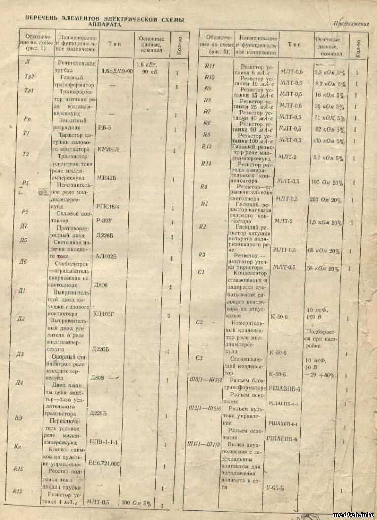

У кого есть 8Л3 (АРМАН-1)? Нужна схема. Уже весь интернет перешерстили, а схемы так и нет. На данном сайте ссылки уже не действительны Даже лучше будет, если есть у кого Схема блока пульта 5ДП.066.401
