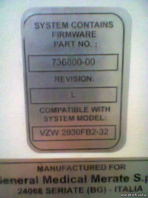

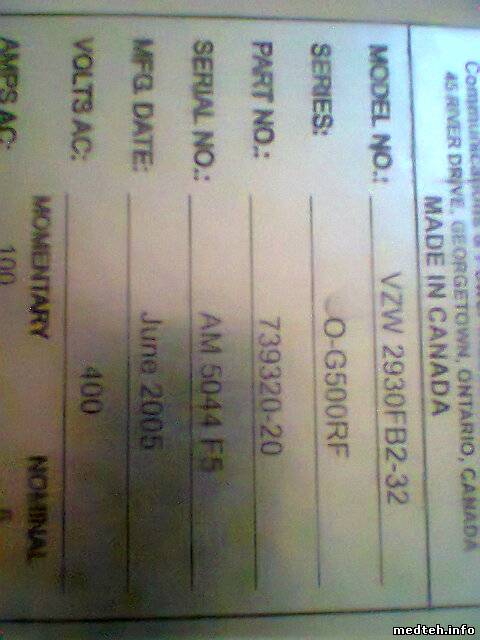

ujpkazДата: Четверг, 08.Авг.2013, 08:40 | Сообщение # 8
У вас сообщений: 93
Шымкент
Цитата (speshlist)
Чтобы скинуть с рабочего давайте фотографии шильдиков с питающего и штатива.
Фотографии шильдиков генератора G500

sloniksДата: Четверг, 08.Авг.2013, 16:20 | Сообщение # 9
У вас сообщений: 307
Вологда
необходимо выставить в сервисе ТОЧНО такую же трубку что и в ОРИГИНАЛЕ (какая используется), если её нет, то необходимо запросить у поставщиков файл прошивки трубки..
изменение токов накала может помочь, но не всегда, даже если трубки близки по параметрам.
