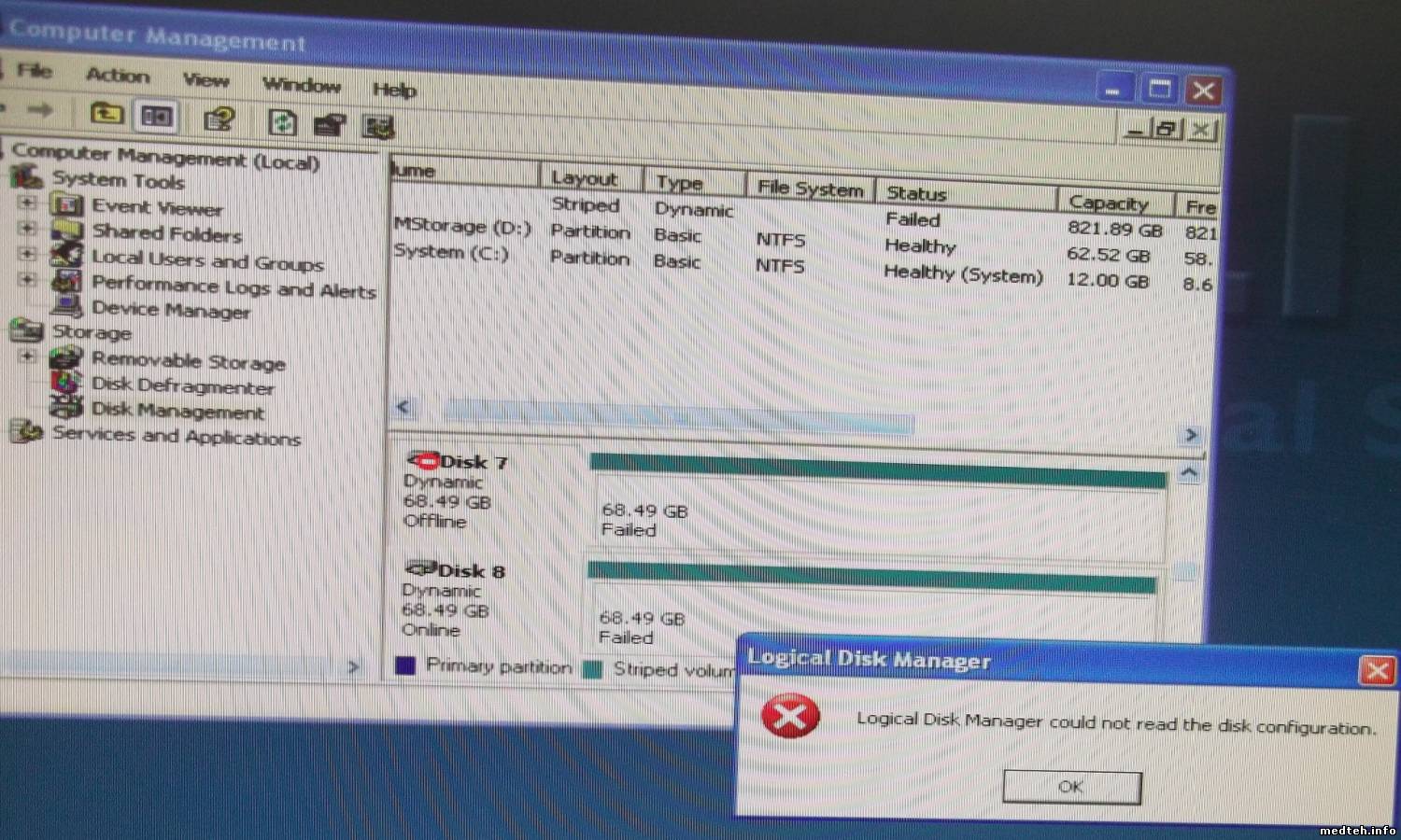

Подскажите, как перевести диск 7 в online? Пробовал при загрузке войти в конфигурацию SCSI (ctrl-A). Но там только контроллеры SCSI, сами диски, но нет никакого упоминания о RAID. Из Windows (XP), управление дисками, виден RAID, статус диска 7 offline (см. фото), но нет возможности его изменить. Так же напишите, кто знает, как посмотреть логи контроллера?

Судя по картинке - у Вас логический RAID 0 (чередующийся, Striped). Это означает, что RAID собран виндой, а не RAID контроллером. Для создания RAID 0 нужно набор имеющихся дисков виндой преобразовать в динамические диски. Для этого, например, правой кнопкой мыши нажать на Disk 8 и выбрать преобразовать в динамический диск и т.д., а затем на базе этих дисков создать динамический чередующийся RAID 0 (читать справку по динамическим дискам, всё просто). Насколько мне известно, при утере одного диска - RAID 0 теряет информацию полностью и восстановление данных невозможно. По идее Вам нужно просто переконфигурировать RAID 0 по новой из под винды, с учётом оставшихся дисков, тоесть создать новый динамический чередующийся массив (справка винды по динамическим дискам), который просто станет меньше по размеру на один диск. Неисправный диск нужно физически удалить. Вместо него можно поставить любой, поддерживаемый материнской платой, так как RAID 0 просто суммирует последовательно размеры всех дисков. Затем в винде преобразовать его в динамический и далее в массив. По сути дела, Вам можно поставить две пятисотки и получить объём, который у Вас на картинке. Вопрос как видится Диск 7 в BIOS. Если он определяется нормально, то возможно он исправен, а вывалился из массива благодаря глюку винды, или например, случайно зацепили кабель питания или данных. Что "выпадает" в меню при нажатии правой мышой на саму кнопку Диск 7, а не на его раздел зелёного цвета? В любом случае, Ваш RAID собран на винде, почитайте внимательно справку и подумайте - может прще влепить 1Тб без массивов, возможно он будет помедленнее, но надёжность несколько больше, так как физических дисков в кучу раз меньше.

Хорошо. Допустим я создам новый RAID. А вот что делать дальше? Какую букву присвоить, какие данные должны на нем быть. Ведь если я просто добавлю новый пустой раздел, вряд ли ему это поможет.

С филипсами пересекался не часто, но документация всегда была шикарная, причём в книжном виде. Судя по картинке, объём RAID используется для хранения "сырья" или изображений. Буква может быть Е:, так как С и D в наличии. Раздел один, так как его объём соответствует 12 дискам. Информация, на мой взгляд, убита. Если база данных была в этом же разделе, то софт скорее всего как-то выругается, если были только изображения, то система тоже выругается на то, что к чему-то нет доступа. Возможно, нужно будет удалить всех пациентов из базы данных, так как их изображения убиты. Если у Вас нет документации, то только за счёт форума Вы ничего не сделаете или будете делать только на свой страх и риск. Сомневаюсь, что кто-то на форуме будет дистанционно заниматься философией. Проблему Вы обрисовали, возможные направления её решения Вам высказали:
