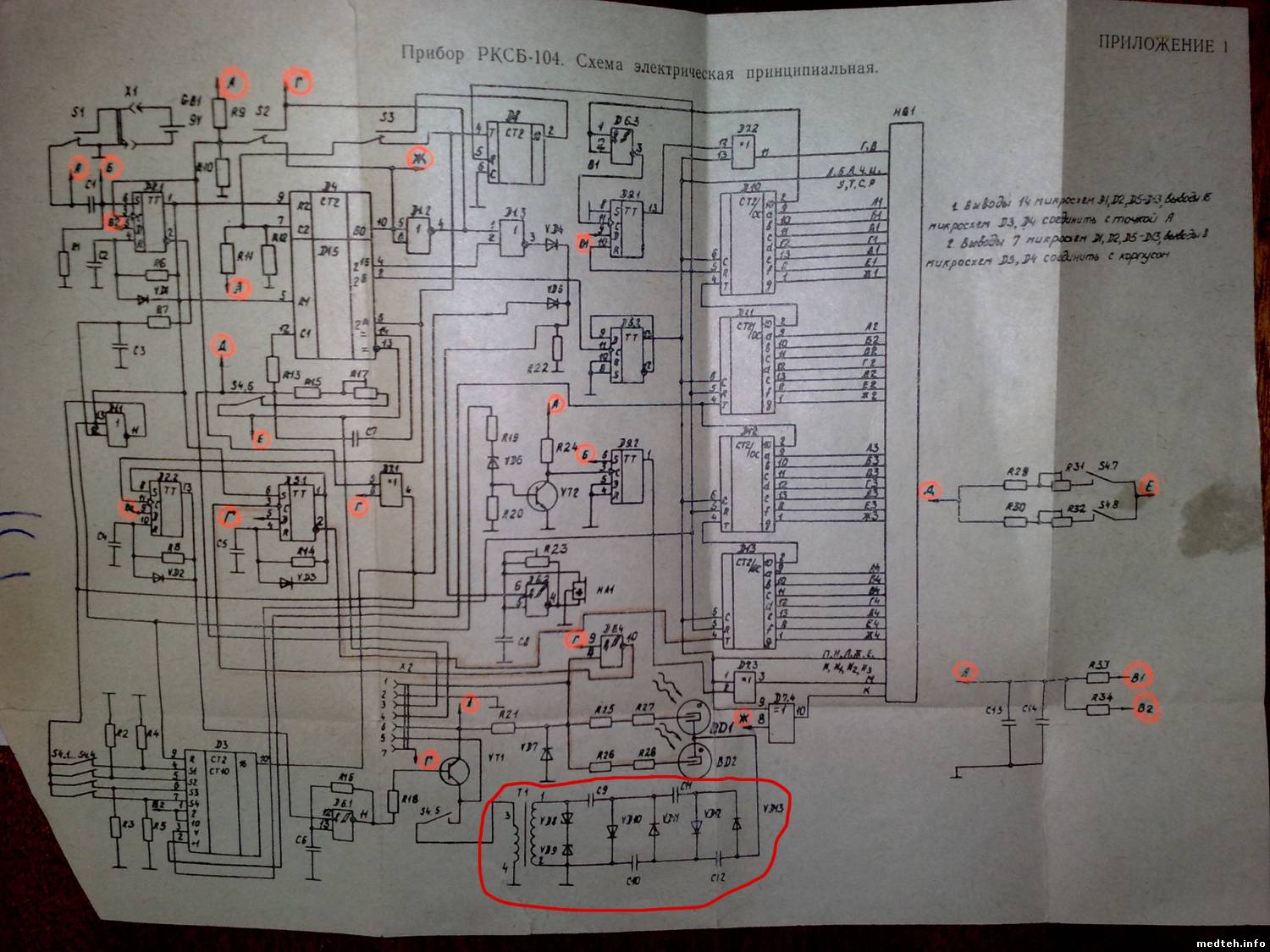

нет высокого напряжения. даже отпаяв сами трубки. помнится, заменил транзистор VT1 - стоял КТ315Р, а заменил на "Г". ничего не понимаю. вроде, когда пальцем по микросхемам елозишь, то счет идет. должно ли быть высокое на умножителе при отпаянных трубках или нет? выключатель S4.5 когда размыкаю, то импульсов на осциллографе с транзистора VT1 тоже нет, а на него идут. какова их амплитуда? может кто знает? как определить пробой трансформатора? каким заменит? unknown
вот схема:
