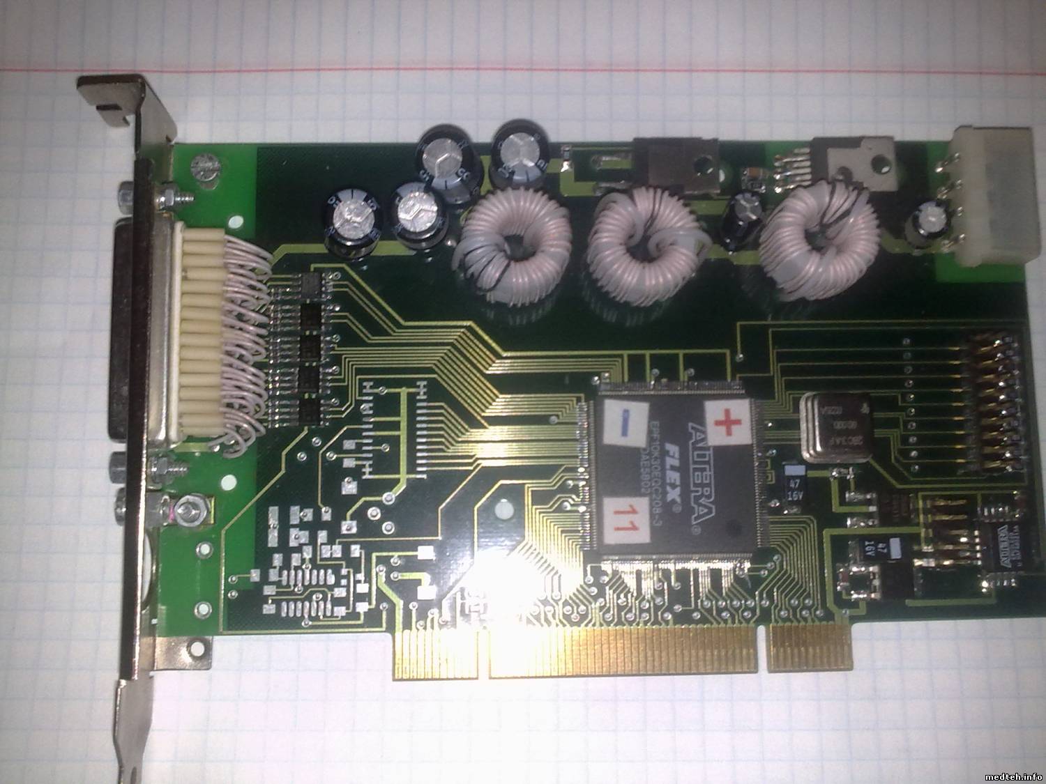

Уважаемые коллеги, нужна плата видеозахвата, на старой взорвались конденсаторы, не работает, после ремонта полосит, изображения нет. Электрон не поддерживает
renmasterДата: Среда, 26.Июн.2013, 15:36 | Сообщение # 2
они в цепи формирования питания для камеры стоят. если не ошибаюсь +24В...
а блок питания на камере осматривали на проблемы?
сам "грабер" в системе определяется правильно?
нет в наличии как запчасти?
а на ремонт принимают? стоит только отправить весь комплект - грабер + платы с камеры

pav35Дата: Четверг, 27.Июн.2013, 11:09 | Сообщение # 4
У вас сообщений: 41
Да конд стоят в цепи питания камеры. После ремонта плата в системе определяется правильно. На Электроне сказали что легче поменять сам аппарат. В ЛПУ новый аппарат в проэкте, но пока надо на чем-то доработать. Полосит - это просто после прохождения снимка появляются полосы на экране, изображения нет.
StasrДата: Четверг, 04.Июл.2013, 02:52 | Сообщение # 5
У вас сообщений: 189
инженер-медтехник
полосит из за проблем с питанием. питание камеры 31 в можно проверить на ножке ВЧ диода если что попробовать его поменять там еше есть микросхема преобразоатель напряжения до диода.

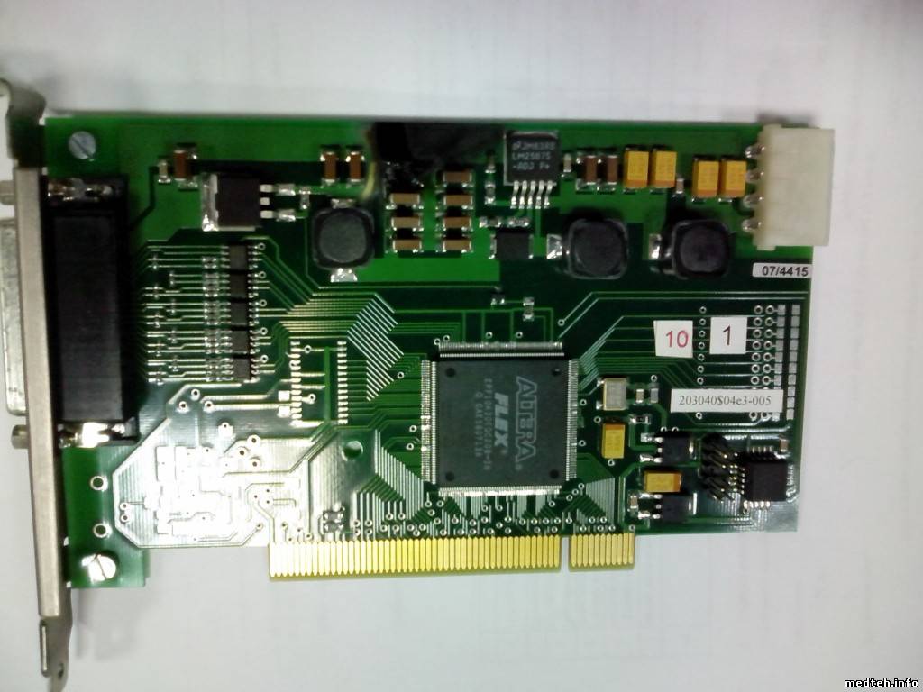

janekДата: Четверг, 04.Июл.2013, 12:55 | Сообщение # 6
У вас сообщений: 108
инженер-электроник
москва
Есть плата,но выглядит иначе,от ФЦ-01 DURA Win 98 2004 год.
janekДата: Четверг, 04.Июл.2013, 12:57 | Сообщение # 7
инженер-электроник
москва
Есть камера с ПЗС матрицей и блоки питания.
