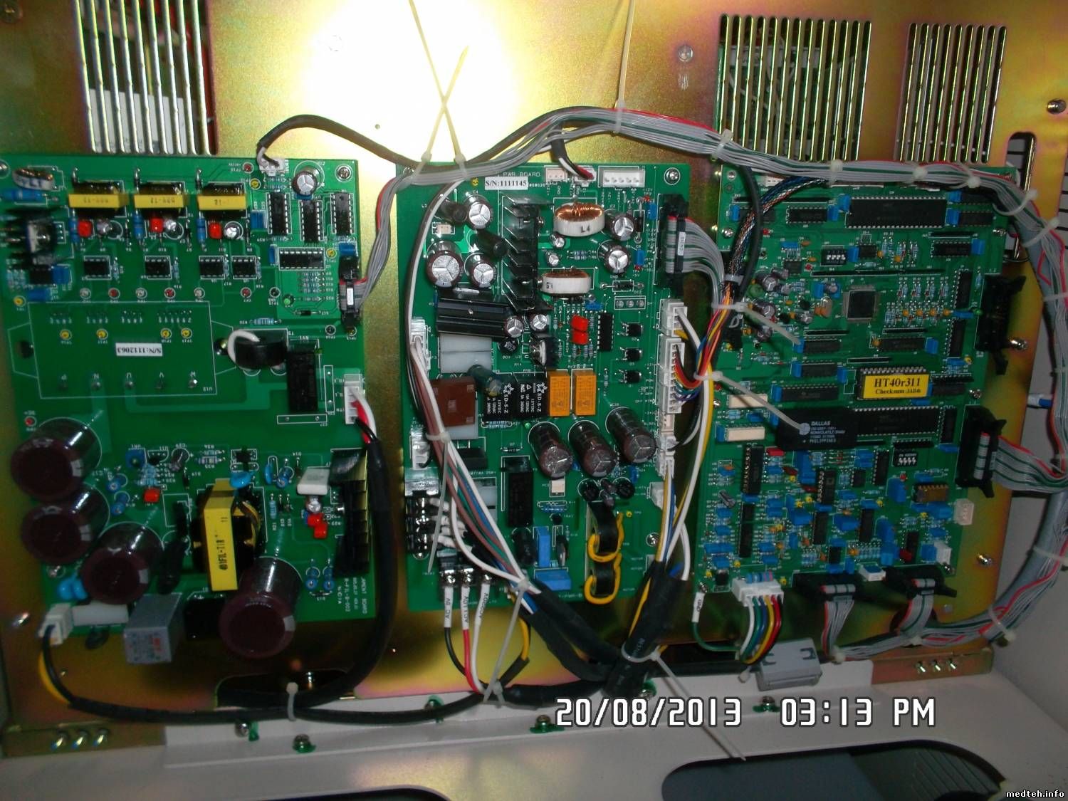

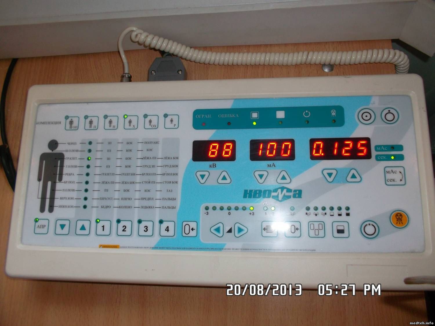

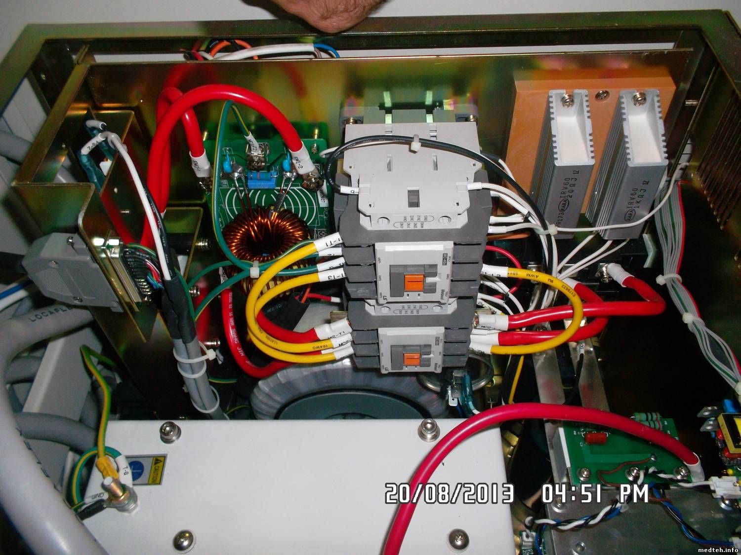

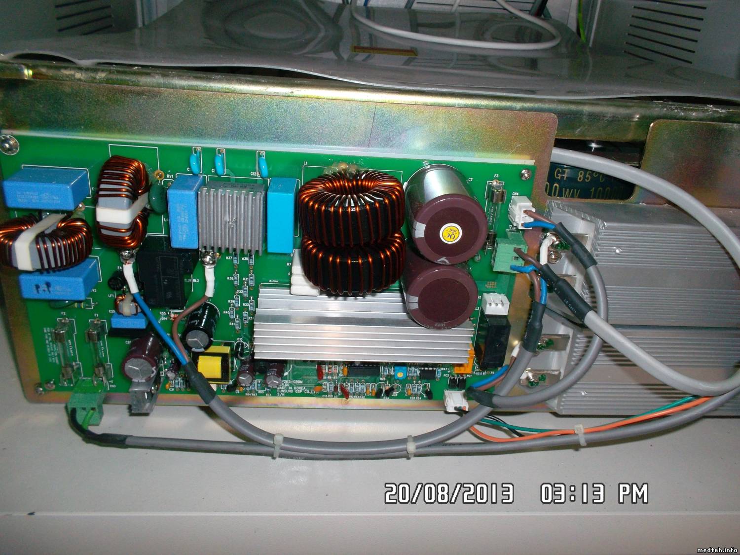

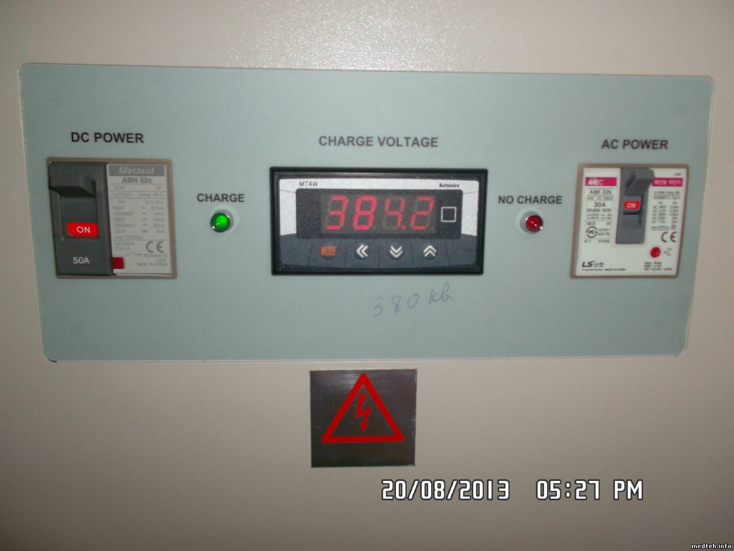

По приезду на место влючив аппарат нормально зарядился готовность на пульте появилась, при попытке сделать снимок слышны только шелчки, разгон есть, но нету писка высокого. начал смотреть все разьемы кабеля одновременно чистил в целях профилактики все собрал на место включил, теперь отказал накопитель. Если кто сталкивался с этим аппаратом помогите пожалуйста, я с этим аппаратом первый раз сталкиваюсь.
ChulaevДата: Вторник, 20.Авг.2013, 20:59 | Сообщение # 3
У вас сообщений: 70
новичок
Шелковская
Сегодня ездил к аппарату, поменял придохранитель и накоритель начал работать нормально. Теперь осталась изначальная проблема, при нажатии двухпозиционной кнопки, на первой позиции издается шелчок и загарается индикатор готовности, на второй позиции нет никокой реакции. Выкладываю все фото которые сделал сегодня. Надеюсь на ваши советы.
Сообщение отредактировал Chulaev - Вторник, 20.Авг.2013, 21:01

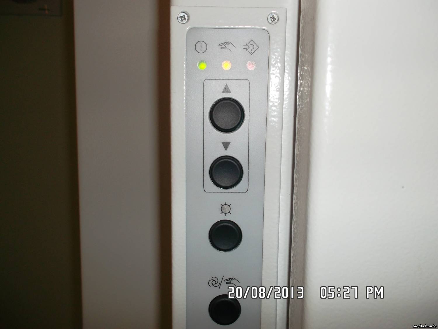

ChulaevДата: Вторник, 20.Авг.2013, 21:17 | Сообщение # 4
У вас сообщений: 70
новичок
Шелковская
Вот еше фото.

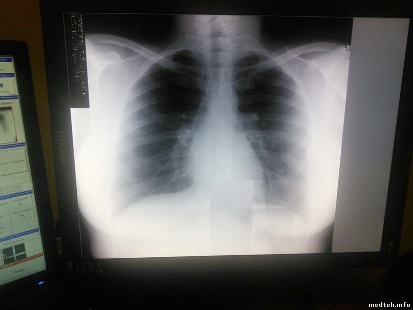

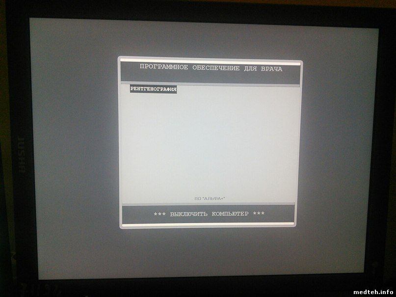

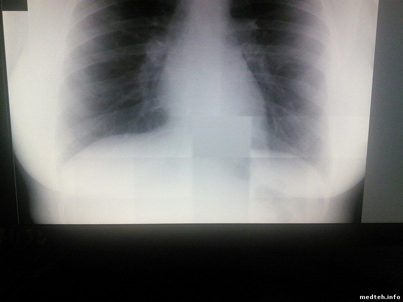

Тоже ищу пароль на сей аппарат. Проблема такова, появились квадраты на снимках и половина опций на арме врача пропали.

Харьков
Начнём со второго.
Как сформулировал еще М.В Ломоносов: “Все перемены, в натуре случающиеся, такого суть состояния, что сколько чего у одного тела отнимется, столько присовокупится к другому. Так, ежели где убудет несколько материи, то умножится в другом месте; сколько часов положит кто на бдение, столько же сну отнимет. Сей всеобщей естественной закон простирается и в самые правила движения: ибо тело, движущее своею силою другое, столько же оные у себя теряет, сколько сообщает другому, которое от него движение получает”
Другими словами: "Опции" на АРМ врача не могли просто так взять и пропасть. Кто-то да и приложил к этому руку. :) :) :) И при этом, пароль не зная, взял да и отредактировал ини-файлик стартовой оболочки, из которой запускались все остальные программки.
Ну и по "квадратам" на изображении. Точно так же просто так калибровки не "портятся". Причина - либо файлы калибровок куда-то вдруг делись и были заменены другими. Либо, действительно, "поплыла" одна из камер в "эпицентре" средоточения этих квадратов. Тогда выходов опять же два: замена платы СГК соответствующей камеры с последующей яркостной перекалибровкой, либо, для начала, просто перекалибровка.
