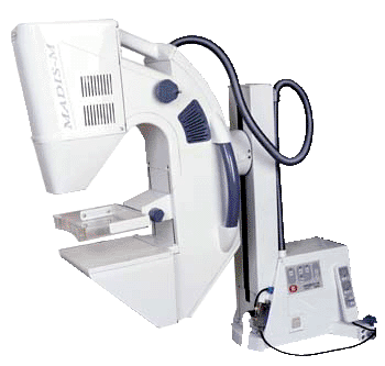

Вот сам аппарат))

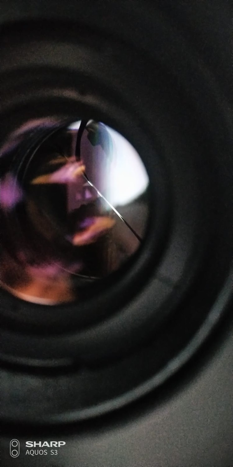

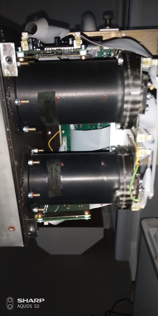

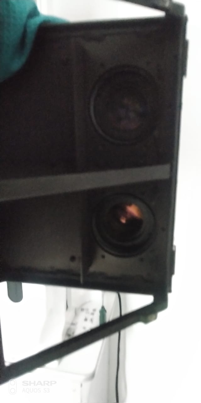

evgeny12449Дата: Четверг, 08.Фев.2024, 11:09 | Сообщение # 28
У вас сообщений: 38
На маммографе Мадис треснула одна из двух линз.
Артефакт на снимке, стали проверять - трещина !
Как быть, было ли у кого такое, где купить запчасть ?
