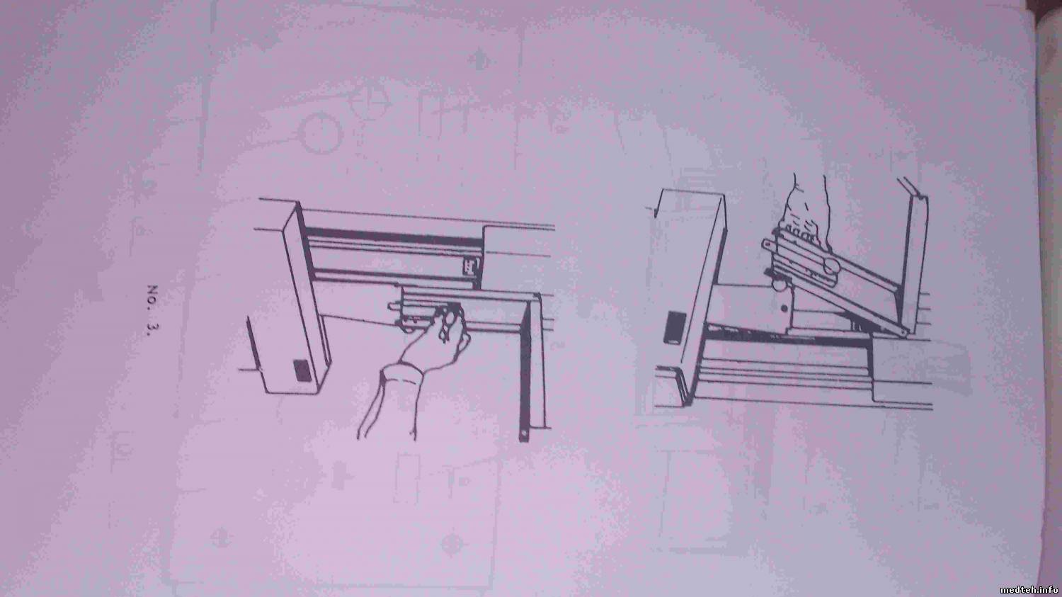

Помогите пожалуйста,при движении колонны перестала зацепляться решетка(ну и весь косетно приемник) , после долго изучения, а схем нет..... Подскажите где или как зацепляться, не вижу не приводов на касето-приемнике, или хоть какую нибудь механическую связь с колонной . Заранее буду очень благодарен.

хехе, а должна чтоли ехать? там "зацепление" только при собранной томографической приставке.

в том то и дело, что должна........ Врачи клянутся, вот вчера она "ехала"

Снизу держателя трубки откидывается складная штанга. зацепите её за выступающий "поводок" касетоприемника. Будет ездить).

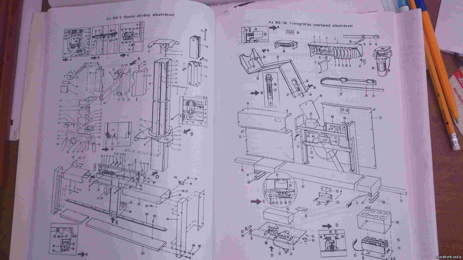

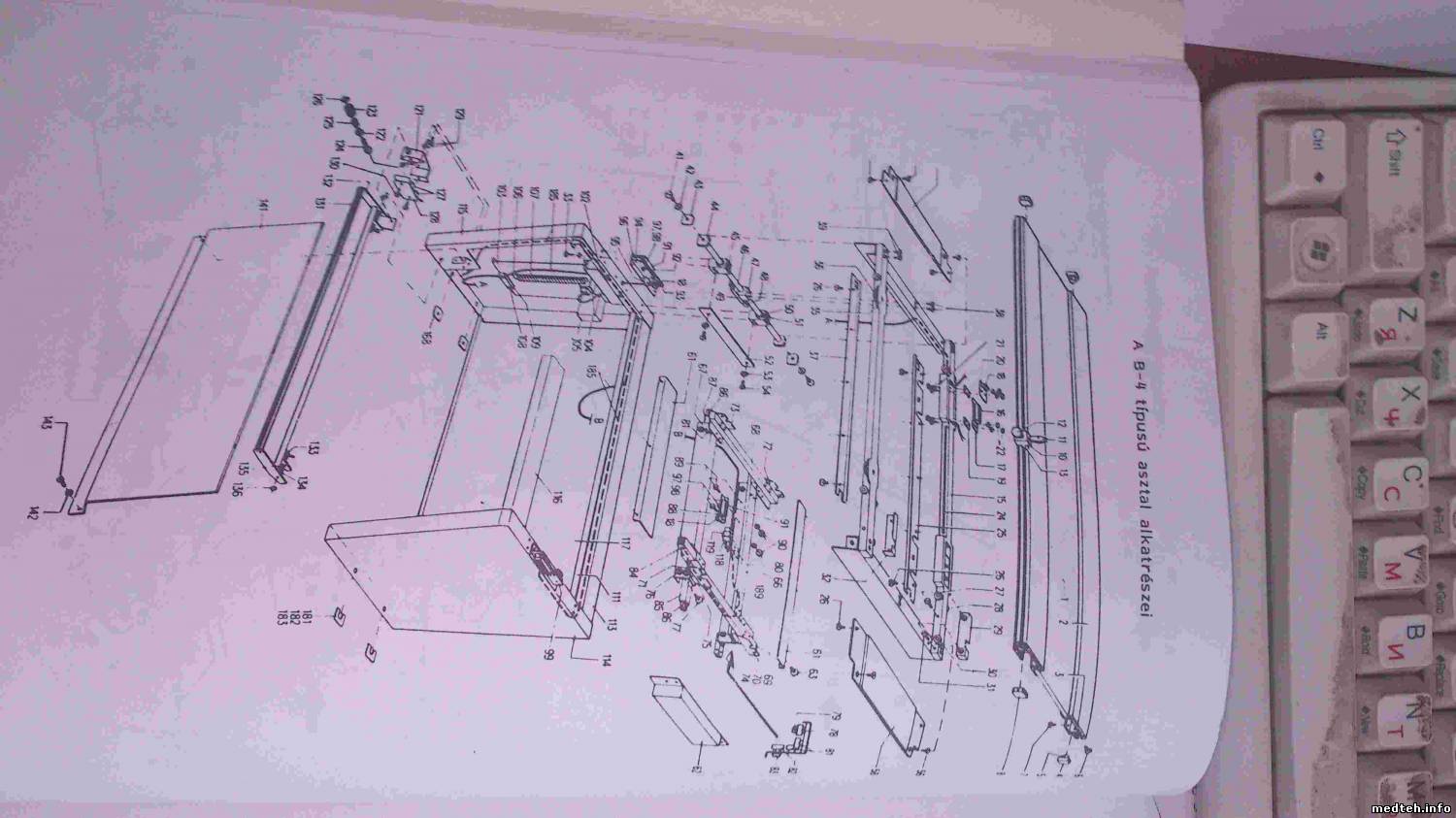

вот инструкция
