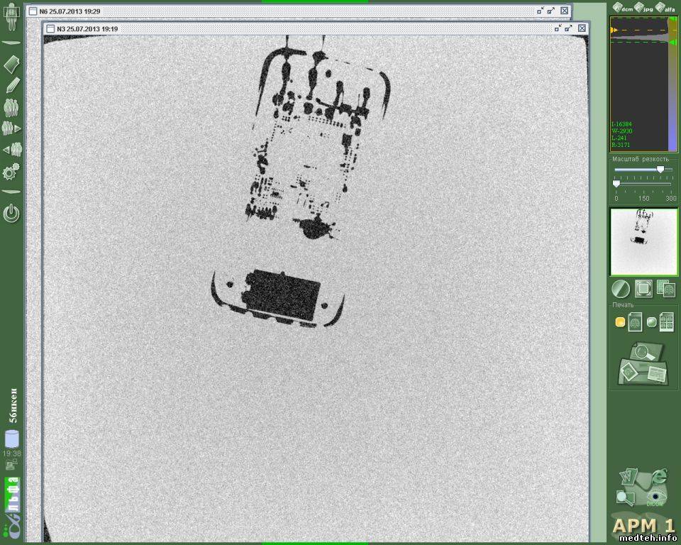

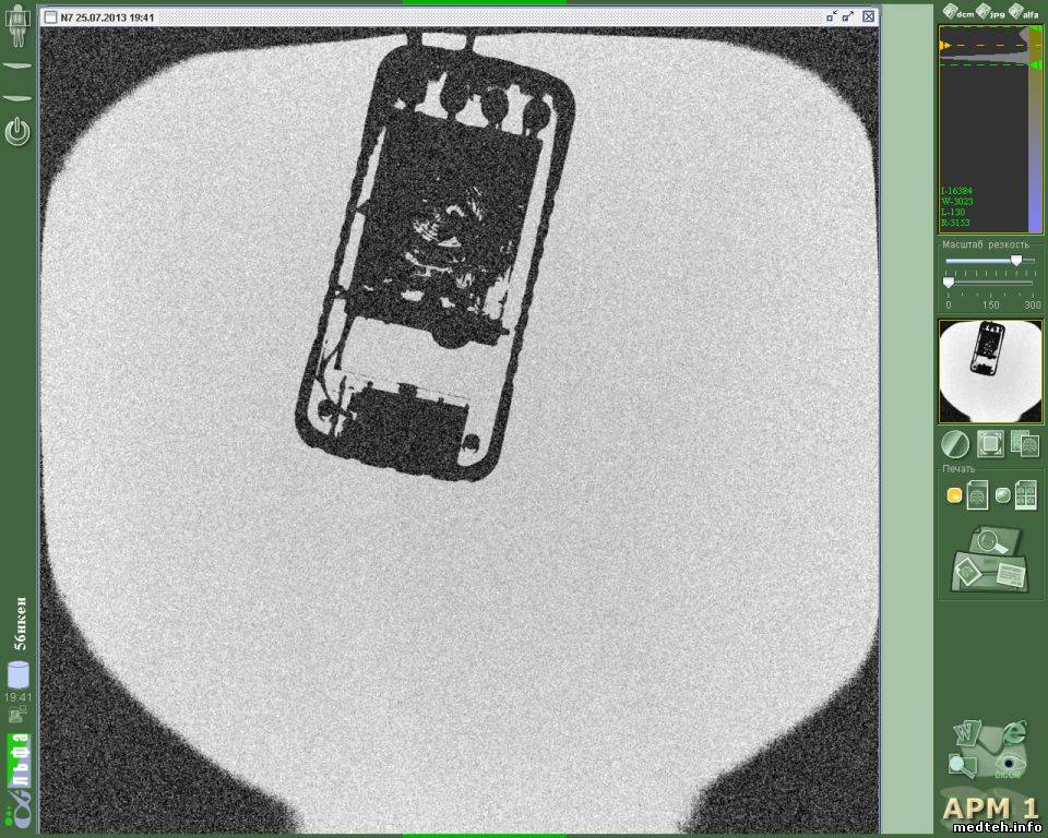

изначально после нажатия на кнопку "снимок" высокое проходило но снимок не появлялся. на плате сопряжения обнаружили пробитые по питанию микросхемы DS90LV032A и DS90LV031, после их замены аппарат сделал два нормальных снимка и снова стал выдавать пустые снимки. далее установили новую (?) плату сопряжения, аппарат стал делать снимки но очень некачественные, т.е. по всему снимку как бы "снег". такой дефект может быть из-за платы сопряжения или дело еще в чем-то?
заранее спасибо за любой совет.

Homeline, я пробовал установить плату на другой, рабочий рентген аппарат на нём так же снимок был со "снегом", так, что проблема всё таки именно в плате. и еще, у меня есть вторая плата с другим дефектом ( снимок просто не появляется ), так вот когда я поменял местами микросхемы памяти EPCS1 - поменялись местами и дефекты. т.е. со второй платой снимок стал со "снегом", а с первой просто снимок не проходит...
