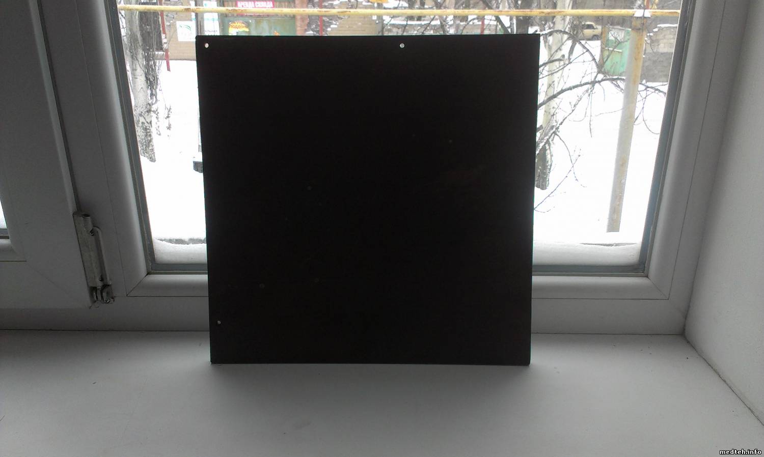

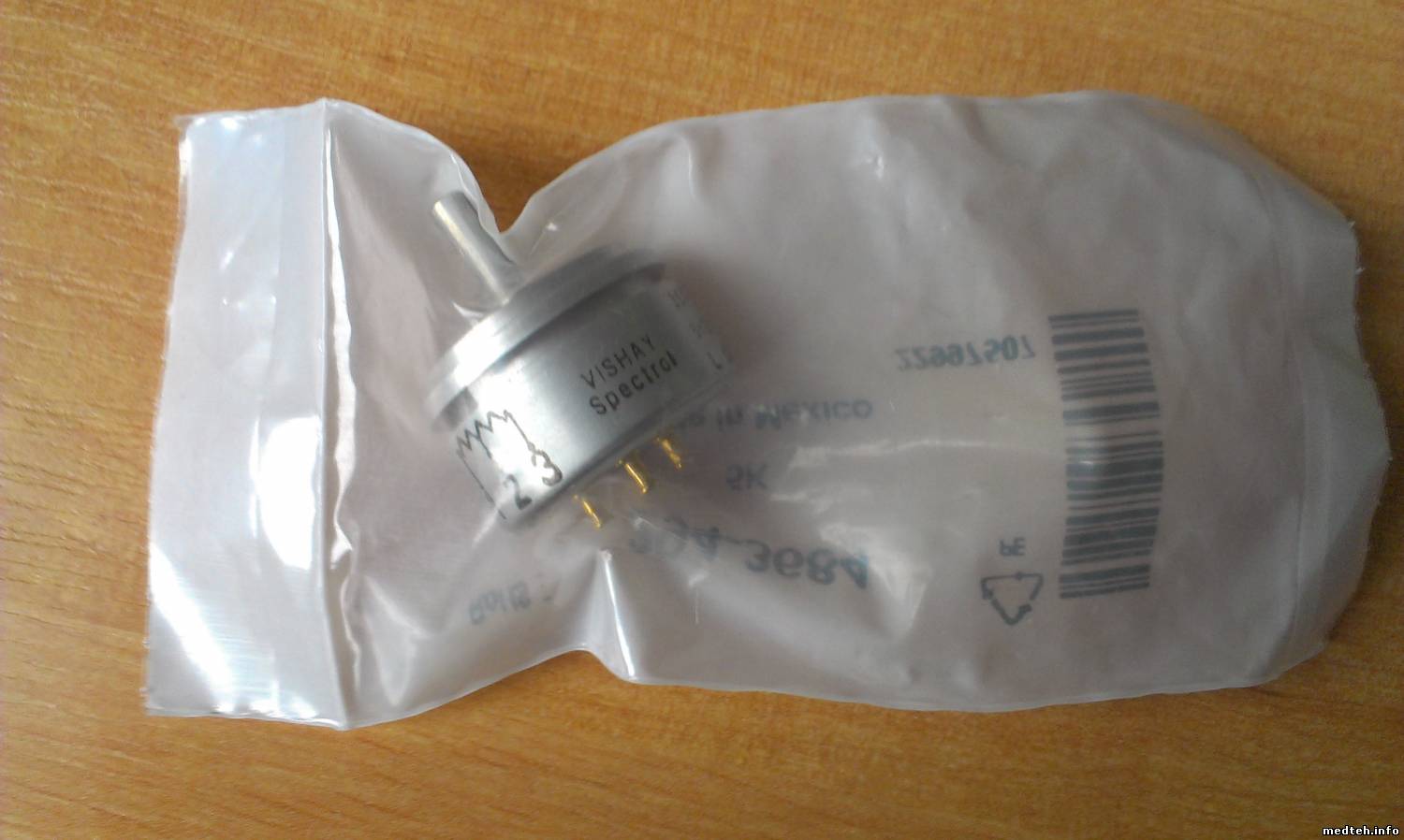

Решил отписаться по потенциометрам. Заказал потенциометры Vishey Spectrol 157-21-502 5к 1об. (10шт), 152 по каталогам найти не смог. Потенциометр был успешно установлен, для удобства настройки из гетенакса был изготовлен шаблон 332мм*332мм.
Цена одного потенциометра около 55$ за штуку.
P.S. Заказывал здесь http://www.yeint.com.ua/
