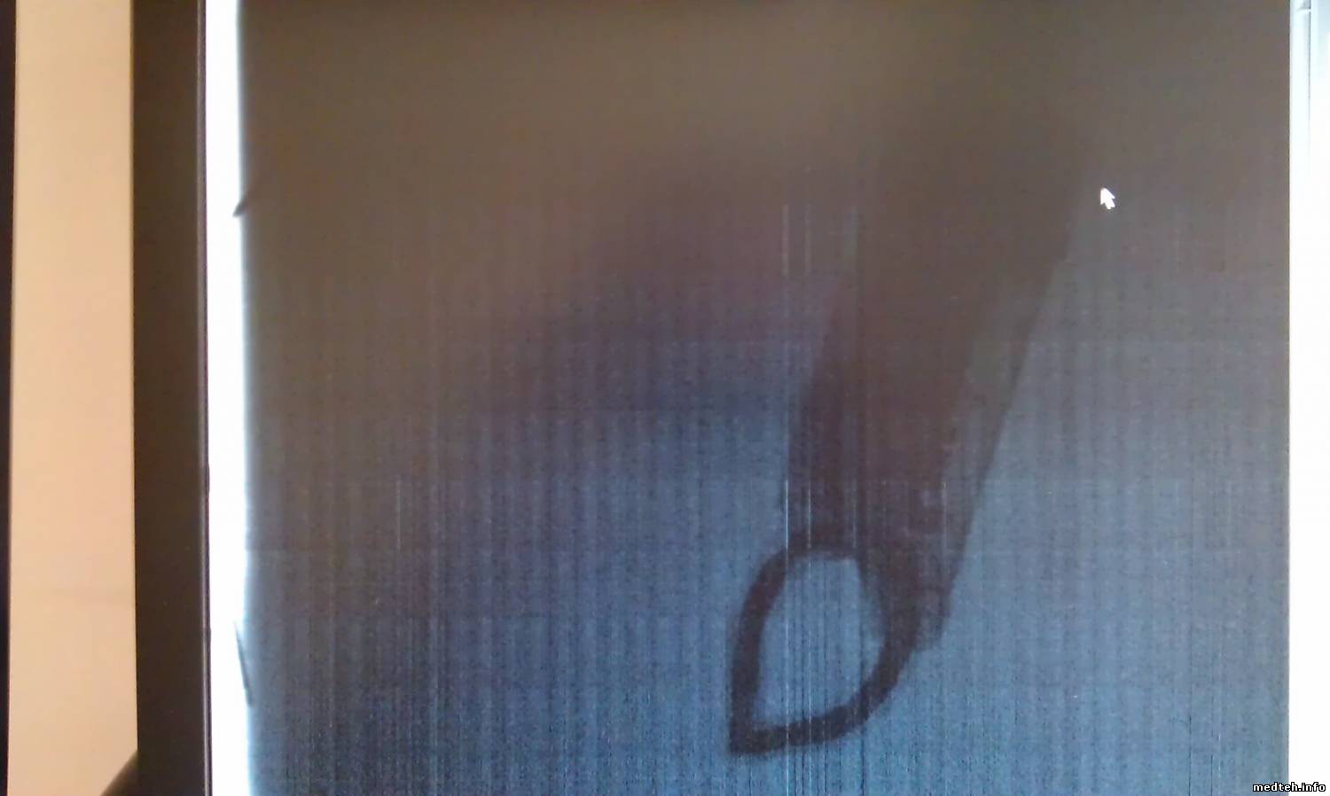

vorobjev1Дата: Вторник, 20.Авг.2013, 11:06 | Сообщение # 1
тверь
Высокое присутствует только в начале сканирования(белая полоса слева).Характерный звук его присутствия также в начале. Тренировка проблему не решила. Калибровка тоже.
RomualdДата: Вторник, 20.Авг.2013, 13:39 | Сообщение # 2
У вас сообщений: 443
ремонт медоборудования
Липецк
Проверяй все кабеля (высоковольтные к трубке,катод особенно,раздвинь немного концы,от компутера цифровые к плате управления).
speshlistДата: Вторник, 20.Авг.2013, 14:28 | Сообщение # 3
У вас сообщений: 215
рентген, служба крови
Вологда
Может высокое всё же есть? А это детектор передает только вначале? Проверь сетевой кабель от детектора.
saddam-095Дата: Четверг, 22.Авг.2013, 16:00 | Сообщение # 4
У вас сообщений: 269
гудермес
белая полоса это отсутствие высокого. фото не очень читаемое.

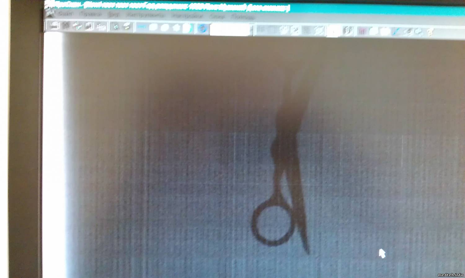

vorobjev1Дата: Воскресенье, 25.Авг.2013, 20:29 | Сообщение # 5
тверь
Вот еще скан прикрепил. Высокое присутствует(Провода от щупов видно на белой полосе). Есть подозрение на накопитель. Или плату заряда
VikeyДата: Воскресенье, 25.Авг.2013, 22:55 | Сообщение # 6
У вас сообщений: 303
Инженер по ремонту
vorobjev1, Проверь заряд-разряд накопителя, сейчас на ремонте стоит передвижка с таким и же симптомами (ждем накопители, изготавливают на заказ). Сантиметров 5 снимок нормальный потом очень слабый , ширина полосы изменяеться в зависимости от мощности снимка. Измерили напряжение на накопители : заряжался до 510В минут 20 -25, во время снимка напряжение просело до 180В. Срок изготовления накопителей 1 месяц.
bulloДата: Вторник, 27.Авг.2013, 05:01 | Сообщение # 7
У вас сообщений: 178
зам. директора
Чита
Была похожая проблема. Накопитель не держал заряд. Замена и все проблемы прошли.
