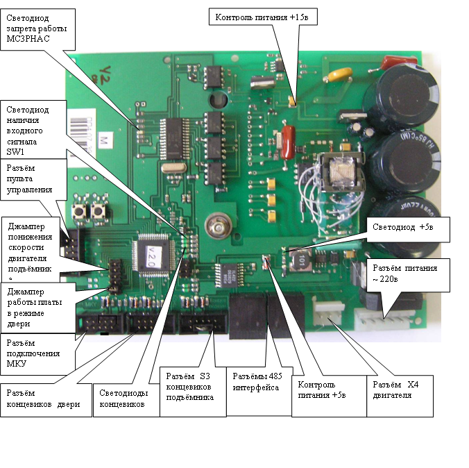

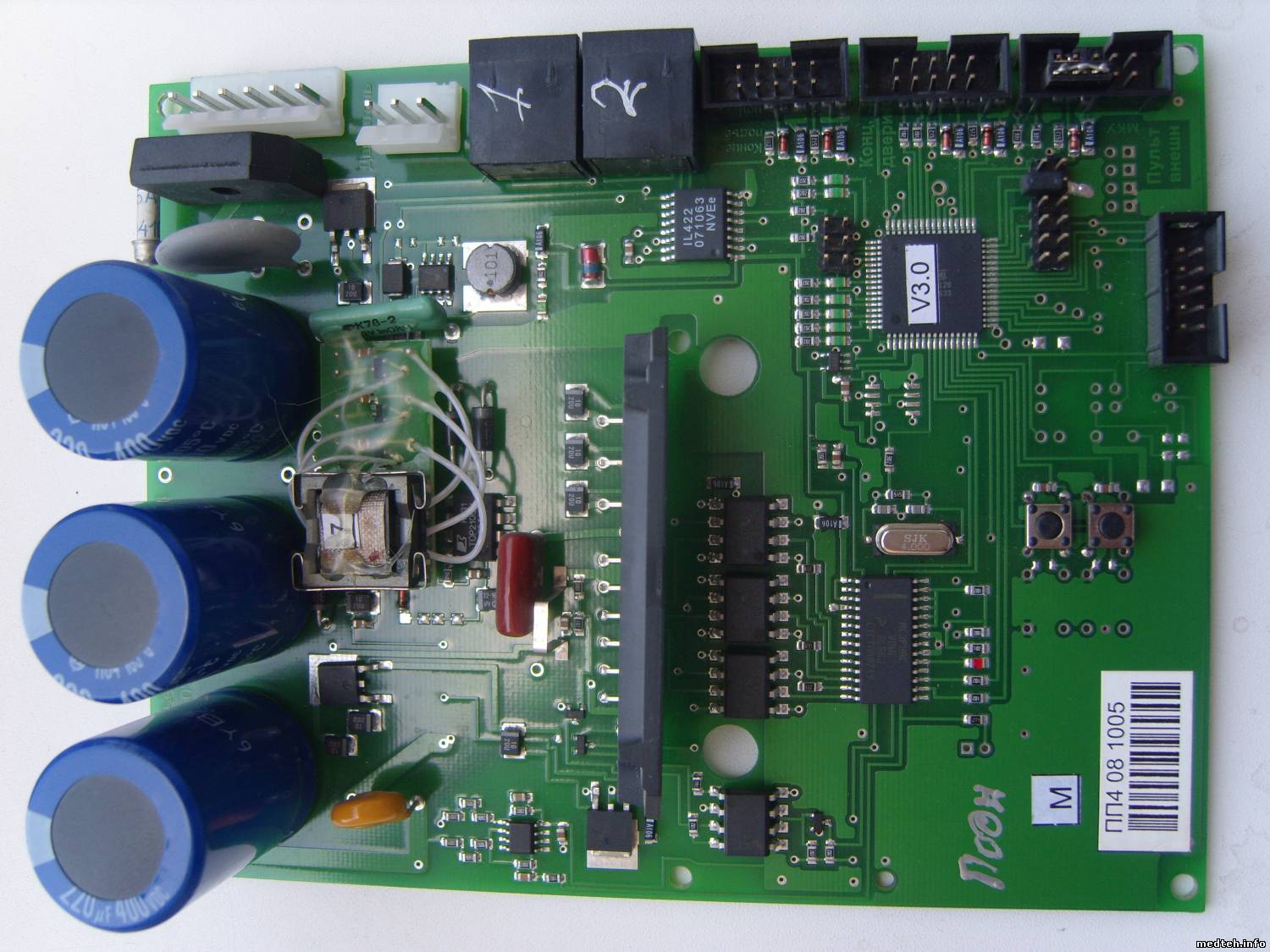

еще одна проблема с блоком управления подножки
она не управляется ни срабочего места лаборанта ни с кнопок на плате
заказали новую поставили как не работала так и не работает
ставим новую на место управления двери
при включении дверь открывается при нажатии кнопки на плате дверь закрывается
отпускаеш кнопку дверь открывается полность и достигнув концевика
останавливается
наверное дело в логике работы которая задается перемычками
возле микросхемы контроллера (проца)
описания также нет а очень хочется поднять аппарат с кален

galaktika, По первому Вашему посту я полностью согласен с Петровичем, нужно будет еще настраивать и центр вращения стрелы. По второму - прикрепил рисунок платы.

galaktikaДата: Четверг, 29.Авг.2013, 12:20 | Сообщение # 9
У вас сообщений: 175
Зам. ген. директора по ТО
Таганрог
добрый день
с платой разобрались
нужно было правильно в разьеме выставить премычки
и все пошло
по колибровке не самим наверное не получиться и прийдется
разбераться самим
помогите разобраться буду очень длагодарен
за фото платы спасибо
