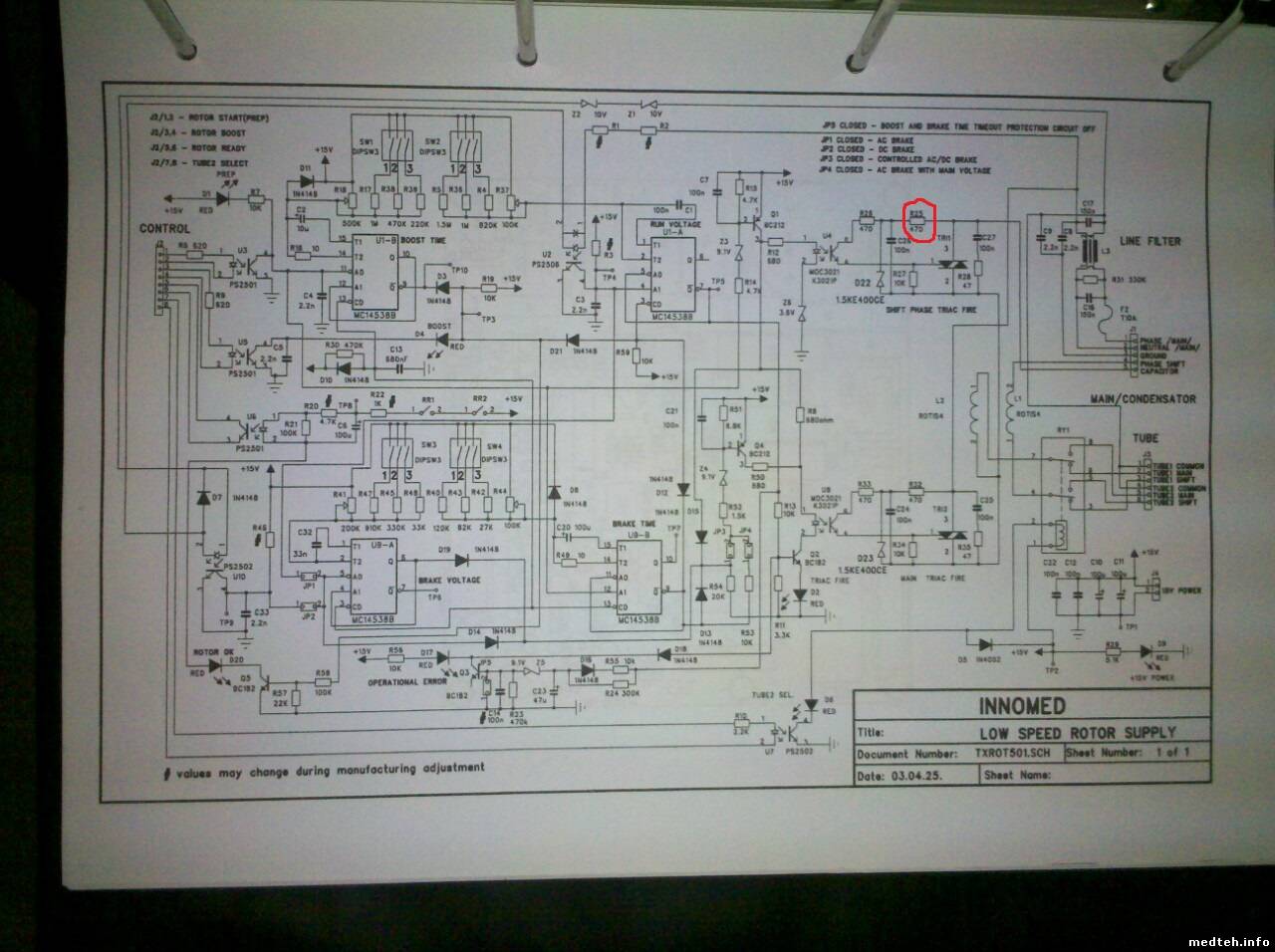

Добрый день! Сгорает резистор на плате раскрутки (помечен на фото), после окончания подготовки по резистору проскакивает разряд. Конденсаторы и теристоры заменены на новые, на трубке и на питающем земля впорядке. Меняли рентгеновскую трубку, проверили статор, никаких неисправностей и повреждений не нашли.

Capacitor в смещённой фазе нормальный?

Цитата (san1987)
проверили статор
- Думаю, что плохо проверили.
перепроверьте. Может КЗ или межвитковое. Подоткните РИД с другого рабочего места. Нетрудно, полчаса работы. yes
Резистор вместо сгоревшего поставили штатный по мощности и сопротивлению?

Такое бывает при пробое анодного напряжения на статор.
Причем внешним осмотром можно не увидеть.
