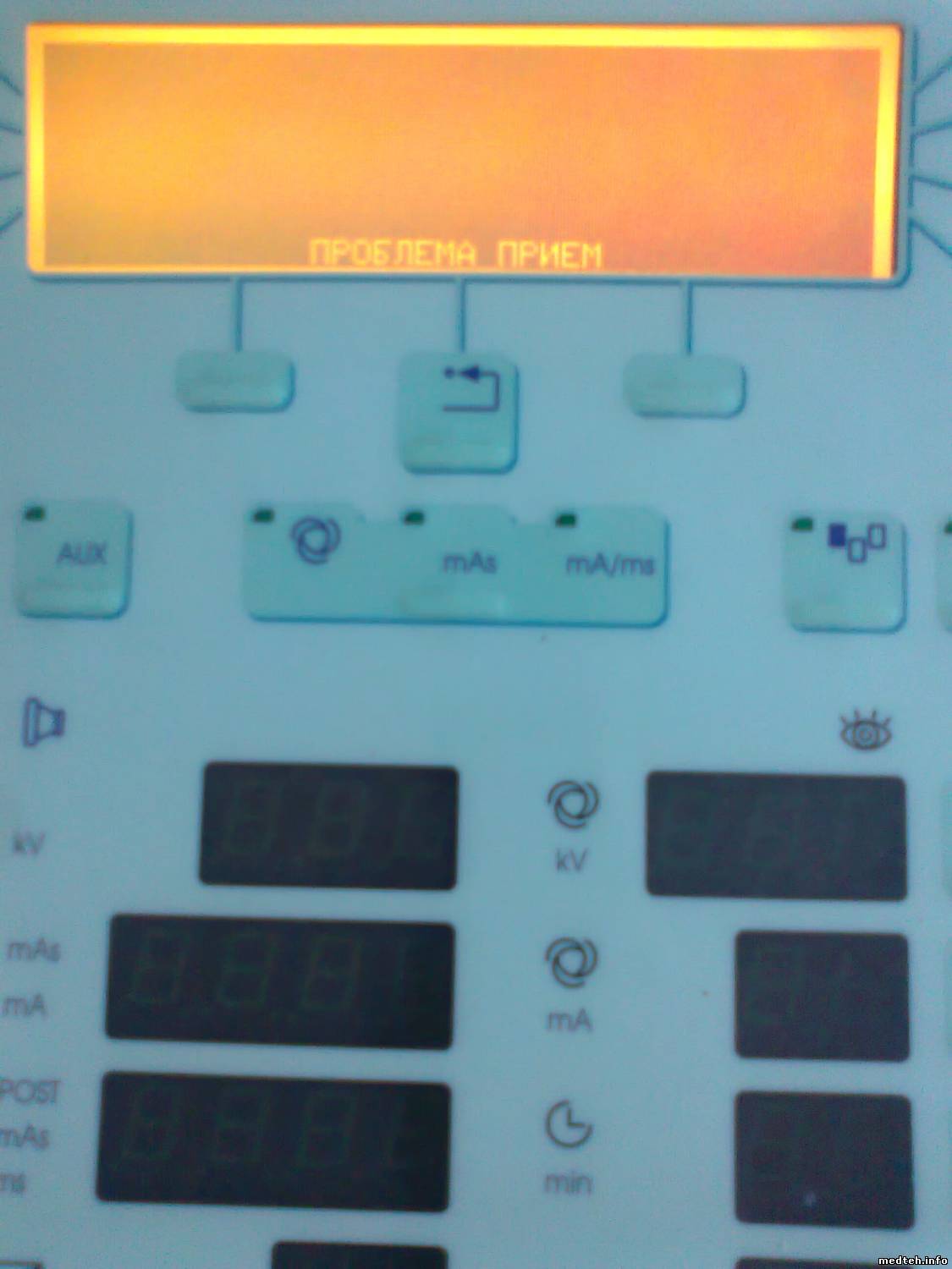

всем привет!проблема с генератором G-100!при включении с пульта,на пульте пишет сообщение (нет приема)в самом устройстве включаются только две платы верхняя плата GENERATOR CPU BOARD и плата GENERATOR INTERFACE BOARD.были проверены все 3 фазы на больших предохранителях,и дальше до пускателя к5,пускатель не включается,на пускателе к2 питание есть,на к1 питания нет,и на к5 нет на катушке которая притягивает(включает пускатель)на верхних платах все напряжения которые должны быть,все есть,но вот остальная цепь,не включаеться,перелопатил весь G-100.заменил оптопару U-3.и транзистор Q-2.согластно схемы.дальше не знаю куда лезть,подскажите если кто сталкивался с такой проблемой!заранее благодарен!

и ещё чуть не забыл,что интересно генератор не пускает в сервис режим,хотел перевести на английский,для того что бы более подробно ознакомиться с сообщением которое выходит на табло,думаю что скорей всего перевод корявый по этому и пишет проблема приём!

А в сервис с помощью компа пробовали? Что на пульте (подробнее). У каждого в телефоне камера есть, можно ведь сфотографировать... Кстати, пульт включается, значит по питанию все в норме.
Вообще не очень понятно что происходит. Тесты проходит? А потом?

с пультом не всё в порядке,светится только табло,а цыфры киловольты масы и тому бодобное не светятся!с компа не пробывал,дата кабеля нет,завтра могу сфоткать что пишет,но отображается всё как в обычном режиме,но только снизу на табло пишет проблема приёма!

"нет приема" возможно подразумевается - нет связи генератора с пультом , такое бывает когда слетают настройки на CPU BOARD, но это только догадка

А если попробовать в сервисе-Utility-Console-Load console default.Далее при перезагрузки-Yes.Сброс в заводские настройки.
Потом с компа руссификацию.Правда он после этого не видит в списке нашу трубу,но работает.

вот фото пульта в включёном состоянии!по пробую прозвонить кабель пульт генератор,
artem_skalackiiДата: Четверг, 19.Сен.2013, 08:28 | Сообщение # 10
У вас сообщений: 147
Актюбинск
это после нажатия кнопки по середине,в этом режиме ни одна кнопка больше не работает!

artem_skalackii, судя по картинке 10-го поста у вас сбились настройки АПР (органавтоматики) и только. Если Вы сбросили настройки генератора - плохо. Меняйте батарейку в пульте. По документации производителя рекомендуется не допускать разряда батареек ниже 2,8В. Напряжение 3,6В не может быть, так как батарея CR2032 имеет номинальное напряжение 3В. Русскую версию интерфейса вы уже потеряли, но её можно восстановить и потом. Для того чтобы связаться с аппаратом через компьютер Вам придётся войти в сервисный режим на пульте. Возможно кто-то что-то поменял в пароле или Вы делаете что-то не-то. После замены батарейки в пульте и появлении картинки 10-го поста нажмите кнопку сброса. Генератор должен предложить восстановить настройки АПР по умолчанию - согласитесь. Аппарат должен загрузиться с английским АПР (по умолчанию). Если Вы всётаки не успели "убить" настройки генератора - аппарат готов к работе, только режимы придётся вводить по новой. Скорее всего после замены батарейки и сервисный пароль станет по умолчанию. При отсутствии связи с генератором - попробуйте продёрнуть разъёмы соединительного кабеля пульта с генератором. Если настройки генератора сбиты - что делать сказали.

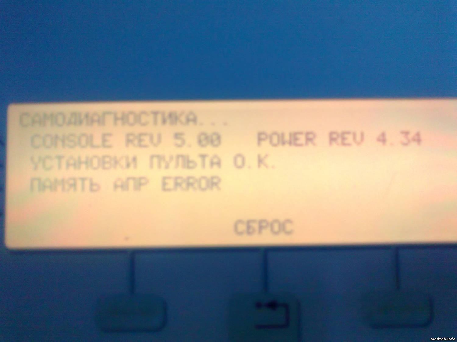

Всем доброго времени суток! Проблема с Аполло. на 1-м пульте выскочила ошибка APR memory error на втором 080 общая тревога. Никогда не занимался рентгенами, для меня это темный лес в котором нужно побыстрее разобраться.. Прошу помощи где и какие тумблера нужно нажать чтобы разблокировать стол, он замер в вертикальном положении. В темах это уже обсуждалось но поэтапно никто так и не сказал где находится тумблер в шкафу и как он выглядит. И как залить настройки после замены батарейки и где их взять, пожалуйста помогите, если можно поподробнее.
SeregakzДата: Пятница, 10.Авг.2018, 11:41 | Сообщение # 30
У вас сообщений: 64
А
В хранилище есть сервис мануал, там все описано
