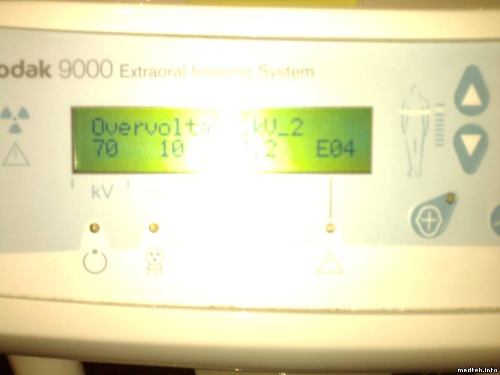

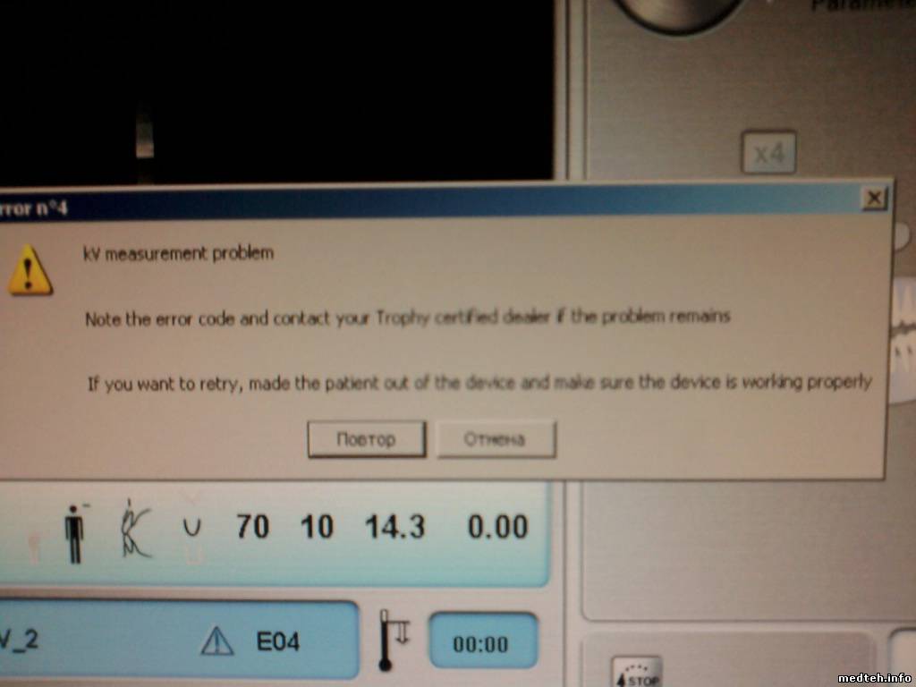

В продолжение темы. Лично проверил.
На дисплее
И на мониторе
Питающее в норме. "Криминала" по платам нет.

В "голове" куда-то делось масло, не капало. А пузырь есть. Вот она и сдохла. Сменили (москвичи) голову - работает. Вообще, стрёмная "голова". Конструкция дерьмовая. Явно дефект конструкции. На вопрос к фирмачам - назовите факторы эксплуатации, приведшие к потери герметизации. В ответ - гарантия кончилась год назад. mad
