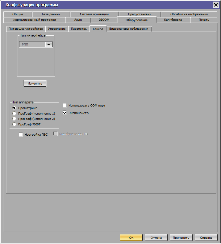

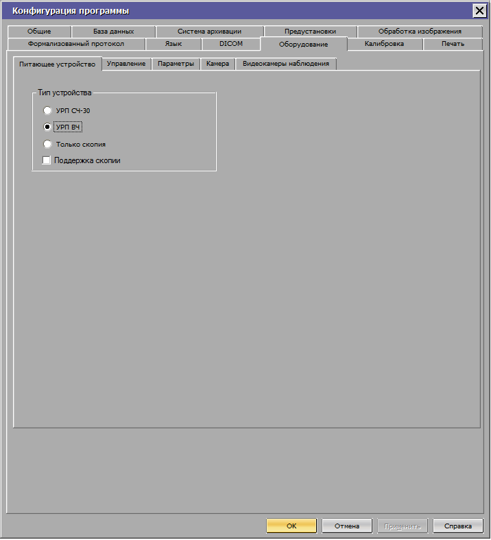

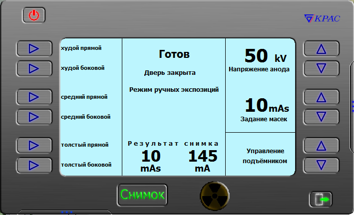

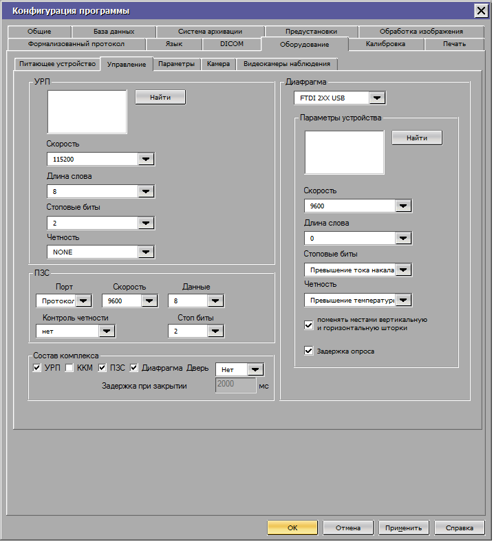

Подымаю тему которую писал выше по аппарату "Медикс". Ситуация такая: вышел из строя активный USB удлинитель, при этом слетели все настройки ПО "Програф". USB кабель был заменен на новый, питающее устройство исправно (снимки проходят), цифровая камера тоже исправна ( есть возможность из ПО приемника получить снимок отдельно от Програф, ниже прикрепляю изображения). Теперь вопрос, как правильно настроить "Програф", чтобы он работал с ПО приемника.
При запуске програф и создании карты пациента нажимаем "Получить снимок", в новом окне выбираем тип исследования и нажимаем ДАЛЕЕ, а далее появляеться окно ошибки о том , что пульт не может быть запущен.

KuzmaДата: Понедельник, 26.Май.2014, 20:50 | Сообщение # 10
У вас сообщений: 274
Харьков
:( Увы в "Прографе" не силен.
Судя по скринам, приемник рабочий, а как он с "Прографом" общается - хз.
Еуконтрол (программа на скрине) снимок делает, сшивает, обрабатывает и выкладывает в определенную папку с определенным именем (какие точно - не могу сказать, не помню, в ини-файлах все описано), а как его "програф" читает и как обрабатывает не знаю.

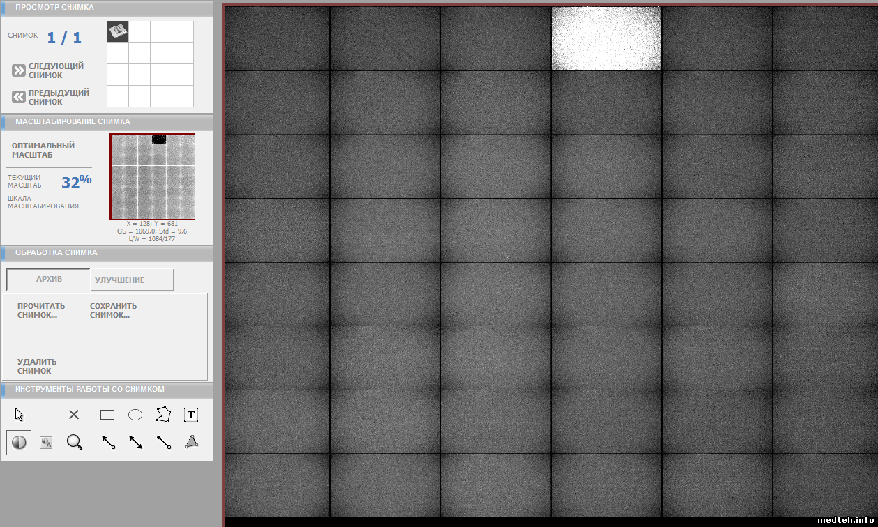

У нас приемник Альфа Р-4000. На изображении появилась линейка квадратов. (см. фото).
Что это может быть?
Слетела калибровка?
Диски с калибровочными данными имеются, а вот инструкции нет!

Скорее всего "вылетела" одна из камер. Нужно смотреть исходное, не сшитое изображение, там будет четко видно. По приведенной фотографии можно предположить, что 4-я - самый темный прямоугольник из всего ряда. Еще возможна неисправность материнки приемника. Чтобы четко диагностировать, нужно для начала смотреть исходные изображения, а если будет необходимо, то немножко разбирать приемник :) :) :)
Просто калибровкой здесь вряд ли обойдешься. Давайте в личку свои координаты, когда и кем приемник поставлен, есть ли возможность подключить интернет на это рабочее место с целью удаленного управления. А дальше решим, как поступить.

Ну, вот здесь чётко видно, что "сдохла" 4-я камера. Нужно менять.
