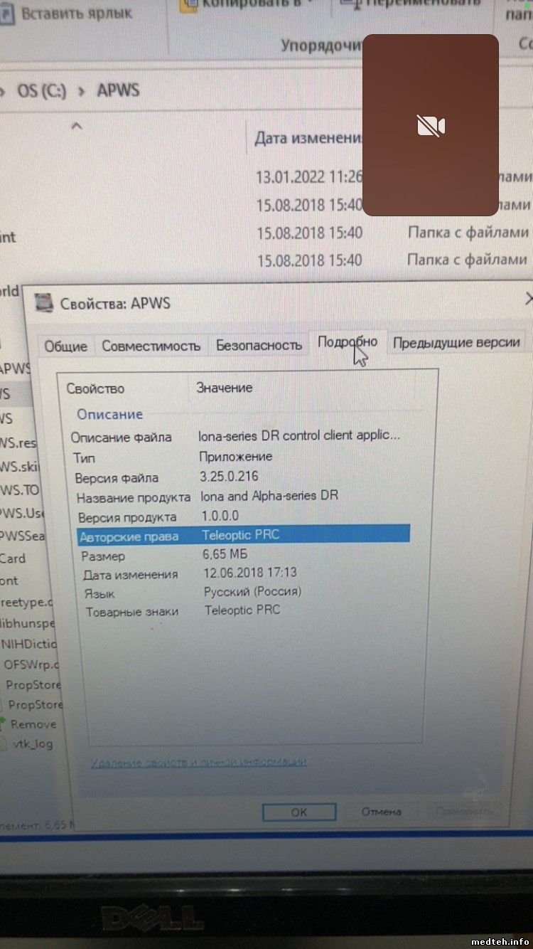

Svetlana_vetДата: Вторник, 18.Янв.2022, 16:49 | Сообщение # 47
ветеринарный врач
Помогите, пожалуйста, разобраться с работой APWS программы.
В 2016-2017 году была установлена система рентген+оцифровщик + компьютер с установленной программой APWS поставщиком Медикал -Сервис(г Москва).
10 дней назад вышла из строя материнская плата АРМ рентгенолога, была произведена замена системного блока с установкой HDD от вышедшего из строя компьютера. После этого качество приходящего с рентгена снимка снизилось колоссально. Исчезло окно предобработки. Даже при ручной обработке качество до информативного довести затруднительно.
Подскажите, пожалуйста, можете ли Вы нам помочь удалённо или советом что сделать.
Будем очень благодарны за оперативный ответ.
Объект - ветеринарная клиника.

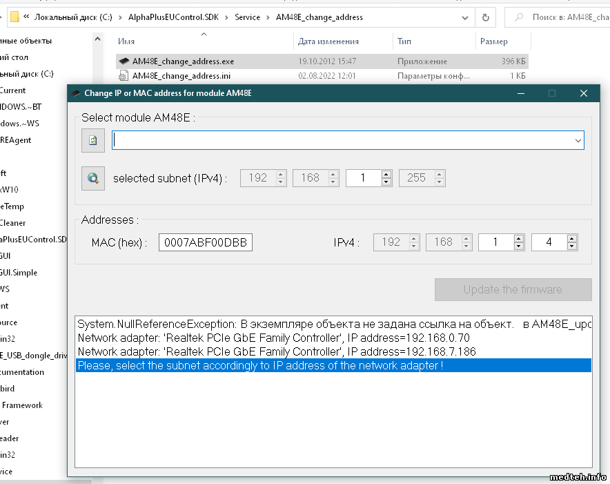

В директории программы, есть папка Service, в ней программа по смене IP.
Данная программа после сканирования устройств, выдаёт сообщение, что устройства не найдены.

Я очень не хотел туда лезть, но мои самые страшные опасения подтвердились - отвал со стороны процессора.
Получил добро на то, чтобы его поднять, сделать реболлинг. Начал искать документацию, ничего толкового не нашёл. Видимо, их делали под заказ. Опасаясь, что не смогу найти матрицу под перекатку BGA шаров, решил просто прогреть (меньшее из зол). Разогрел плату на нижнем подогреве, прогрел процессор.

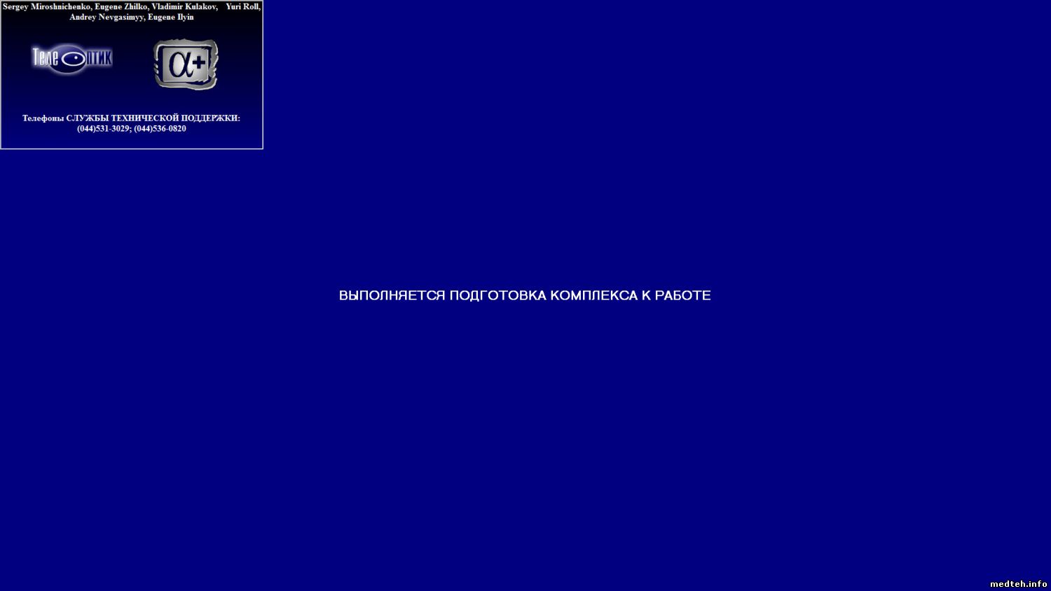

Не собирая, подключил плату. Запустил программу мониторинга сети, она обнаружила новое устройство по адресу 192.168.1.3 - уже это был немалый успех ...
Запустил программу (я понятия не имею, как она должна работать), появилось небольшое окошко, в котором быстро пробежали несколько надписей и всё исчезло (никакого окна не появилось, она висела лишь в диспетчере задач).
Ошибки, о том, что нет связи с приёмником - больше не было. Открыл окно "состояние сети", там уже были принятые пакеты, впервые за всё время.

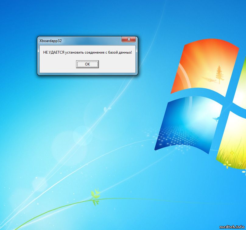

feodosii44Дата: Среда, 24.Авг.2022, 23:23 | Сообщение # 59
Электромеханик
Анадырь

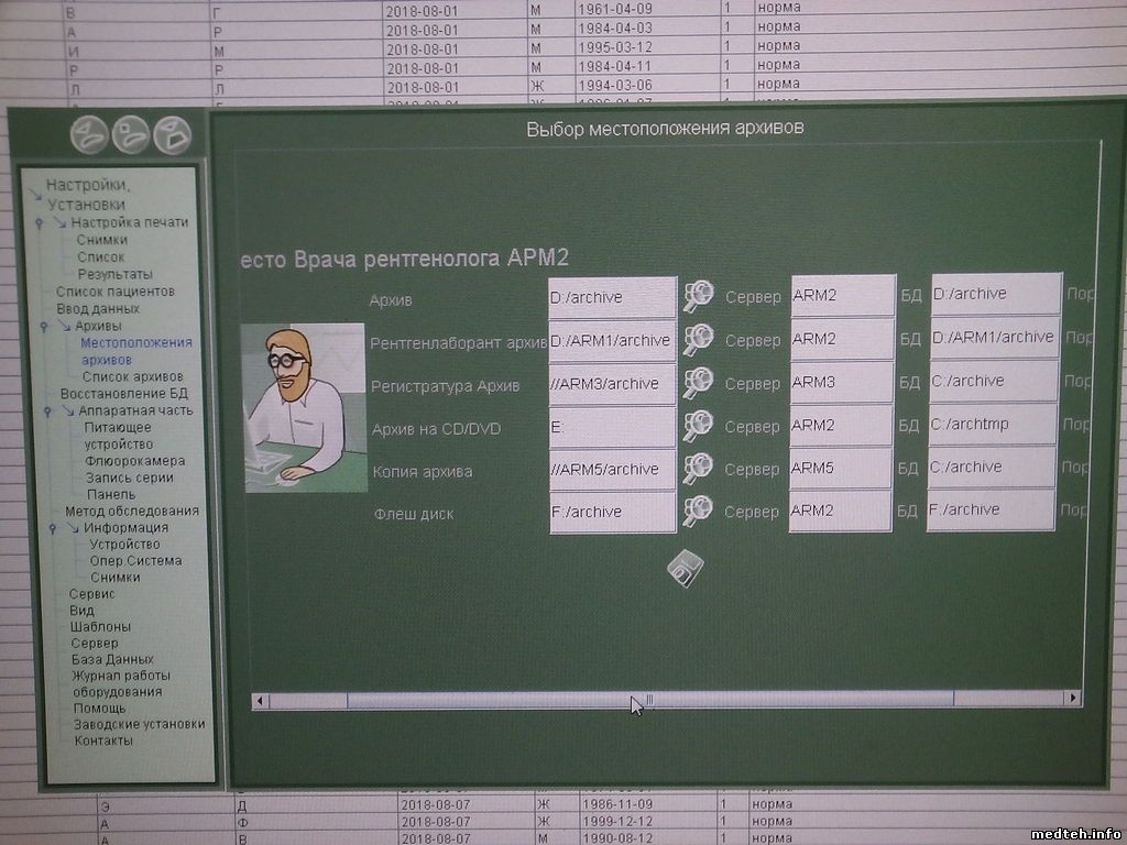

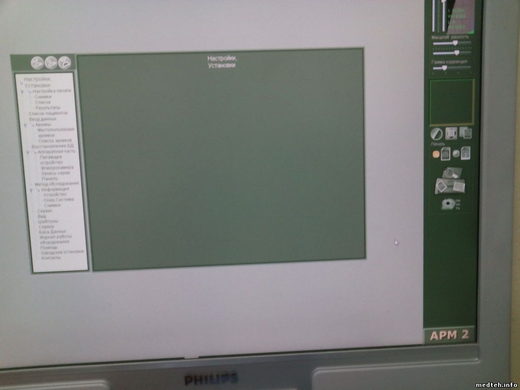

Приветствую коллеги.
Есть вопрос по программе "Альфа+" (см. фото 9256166.jpg ) ...
Программа установлена на два рабочих места: раб.место №1 - флюрограф + ПК (далее ПК-1); раб.место №2 - ПК врача для описания и вывода на печать результатов исследований (далее ПК-2).
Программа, установленная на ПК-2 не видит программу на ПК-1.
Со слов врача-рентгенолога сбой произошёл после вмешательства сис.Админа, при подключении компьютеров к локальной сети учреждения и к интернету (соответственно).
Также со слов врача, вроде бы, то ли пересоздавались учётные записи пользователей, то ли переименовывались. В результате программа на ПК-2 не соединяется с базой данных программы на ПК-1. В сети компьютеры друг друга видят, пингуются.
При попытке включения программы на ПК-2 появляется окно с сообщением: "НЕ УДАЕТСЯ установить соединение с базой данных", после нажатия кнопки "ОК", открывается окно программы и сразу же закрывается (см.фото 5039208.jpg и 4717852.jpg ).
Подскажите, может где-то, или в программе есть настройки, или есть файл с настройками соединения рабочих мест 1 и 2 ...?

Цитата feodosii44 ()
Подскажите, может где-то, или в программе есть настройки, или есть файл с настройками соединения рабочих мест 1 и 2...?
Конечно, есть файл с настройками :) и не один. В рабочей папке программы посмотрите, там пути все прописаны. Если менялись имена пользователей/пароли, то нужно или вернуть все "взад" :) , или перенастроить общий доступ к папкам со снимками и БД. Точно также, если Ваш сисадмин поменял имена компьютеров, тоже смотрим, как прописаны пути по именам или по адресам. Если менялись адреса, то смотрим доступ к БД по алиасу в БДЕ.
Если затрудняетесь сами восстановить, обращайтесь в личку.
feodosii44Дата: Среда, 24.Авг.2022, 23:23 | Сообщение # 61
Электромеханик
Анадырь
Уважаемые коллеги.
Как было написано ранее, мануал к программе отсутствует. А квалификация с.А. - заставляет задуматься (при условии, что с.А. не сумел настроить соединение и вернуть все "взад", когда его вызвали рентгенологи по заявке).
А по сему, будет весьма великодушно, с Вашей стороны, дать пошаговое объяснение: что за файл, где и в какой папке расположен. А дальше путём логических умозаключений попробуем исправить это недоразумение.
Цитата Kuzma ()
обращайтесь в личку
Уже обращаюсь ...
Цитата edkdc ()
И к вам тоже ...
Да, и вот ещё что ...
На "ПК-1" стоит ОС Win2000, а на "ПК-2" - ОС Win7. В идеале, разумеется, переустановить бы винду с 2000-ой на 7-ку, и уже следом настраивать "Альфу+" по новой.
На ПК-2 винда переустанавливалась в прошлом году, с WinXP на Win7, и программа настраивалась заново: все работало - снимки снимались на ПК-1 и отправлялись на ПК-2, где и описывались (со слов врачей, специалист для этого приходил "со стороны", и связи с ним пока что нет (в отпуске)).
Сообщение отредактировал feodosii44 - Вторник, 04.Сен.2018, 03:53
edkdcДата: Среда, 24.Авг.2022, 23:23 | Сообщение # 62
У вас сообщений: 66
user
kazan
Здесь кроется маленькая засада)) Плата грабера + его драйвер могут просто не заработать, с "Альфой+" повозиться придётся на win7, но она ("Альфа+"), скорее, поднимется ...
Кстати, ты не озвучил версию "Альфы+" (хотя, если ты называешь её "Альфой+", то она старше 7.1.4)))) И как она работает с флюшкой ... По граберу или USB! Отсюда и ответы тебе расплывчатые.
До 7.1 "Альфы+", она была АРКОМ, настройки запускались ехе-шником, типа, setup2000, или что-то на подобии (уже 2 года как перевели на 7.10 "Альфу+", поэтому негде посмотреть), старше версии программы администрируются через саму "Альфу+" (кнопка в виде шестерёнки [АРМ2]).
А квалификация с.А. - заставляет задуматься (при условии, что с.А. не сумел настроить соединение и вернуть всё "взад", когда его вызвали рентгенологи по заявке).
Здесь его квалификация говорит пока о том, что он никогда не имел дела с комплексами, раз он махая шашкой прибежал "перенастраивать" компы для корпоративной сетки))))), и не оставил себе бекапы, хотя б даже в виде бумажки, на которой записано как и что называлось, и что он поменял((((
Цитата edkdc ()
На "ПК-1" стоит ОС Win2000, а на "ПК-2" - ОС Win7. В идеале, разумеется переустановить бы винду с 2000-ой на 7-ку,
Совет)) золотое правило механики - пока работает не трожь!!! Улучшить очень трудно, а вот сломать запросто!
Ну, или правило медицины - там где не чешется не чеши!
Ссори за оффтоп, но восстановить подключение одного компа к другому проще в 1000 раз, чем переустановить комплекс ... Уж поверь мне на слово!! Я сейчас парюсь с переводом флюшки с вин98 на ХЗ!! Уже месяц ...
Цитата edkdc ()
администрируются через саму "Альфу+" (кнопка в виде шестерёнки)
Ссори, не прав!!
Внизу справа кнопка "арм2" для компа врача, у лаборанта "арм1" ... Должно быть, если у Вас нет регистратуры и другого места врача версия 10.2014
Далее, по картинкам, настройки смотри куда смотрит программа, аналогично на ПК1 проверь настройки.
Важно!!! Сохранять все знаки, точки и двоеточия и слеши - это критично для джавы, на которой работает прога!
Сообщение отредактировал edkdc - Вторник, 04.Сен.2018, 10:39

Цитата edkdc ()
Кстати, ты не озвучил версию "Альфы"
Эта не та "Альфа", о которой изначально речь шла в этой ветке.
feodosii44 говорит про "АльфуПлюс" от компании "Телеоптик". Это понятно из его скринов. Просто по незнанию оказался не в той ветке. Не переносить же теперь всё в другую тему. http://www.medteh.info/forum/33-8175-1
На самом деле, действительно, не указан тип приёмника. Я могу предположить, что там старый двухблочный 30-камерный приёмник. Если так, то интересно, по какому интерфейсу блок электроники соединён с АРМ лаборанта?
USB или IDE. От этого будет зависить перспектива замены системного блока и установки более новой ОС.
Если нет опыта настройки такой системы, то дождаться из отпуска этого специалиста будет правильно.
Конечно, дороже, наверное. Но кто сказал, что за знания и опыт не нужно платить.

Цитата Kuzma ()
Эта не та "Альфа", о которой изначально речь шла в этой ветке. feodosii44 говорит про "АльфуПлюс" от компании "Телеоптик"
Точно! Второй скрин ... Я, каюсь, не усмотрел((((
Тогда
Цитата Kuzma ()
если нет опыта настройки такой системы, то дождаться ... специалиста будет правильно
Потому как, чем больше наковыряете, тем дороже и дольше ремонт ...
В прошлом году произошел сбой ОС Win98 на ПК-2, так по случаю была установлена Win7, что в свою очередь потянуло за собой настройку соединения "Альфы+" с ПК-1, однако этим занимался как раз тот самый ...
специалист, который для этого приходил "со стороны", и связи с ним пока что нет (в отпуске))
KuzmaДата: Среда, 24.Авг.2022, 23:24 | Сообщение # 66
У вас сообщений: 274
Харьков
ОС лаборантского поменять не так просто, т.к. всё упрётся в связь с приёмником (драйвера, во-первых; интерфейсы, во-вторых).
А какой у Вас приёмник стоит, мы безрезультатно пытаемся выяснить уже который раз :)
В ЛС я Вам написал подробно, где посмотреть настройки связи.
Ещё раз скажу, что, если с самостоятельным восстановлением есть трудности, то лучше дождаться специалиста.
