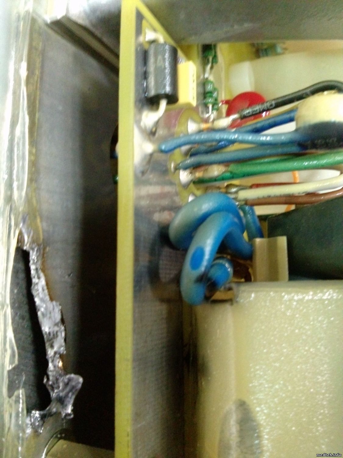

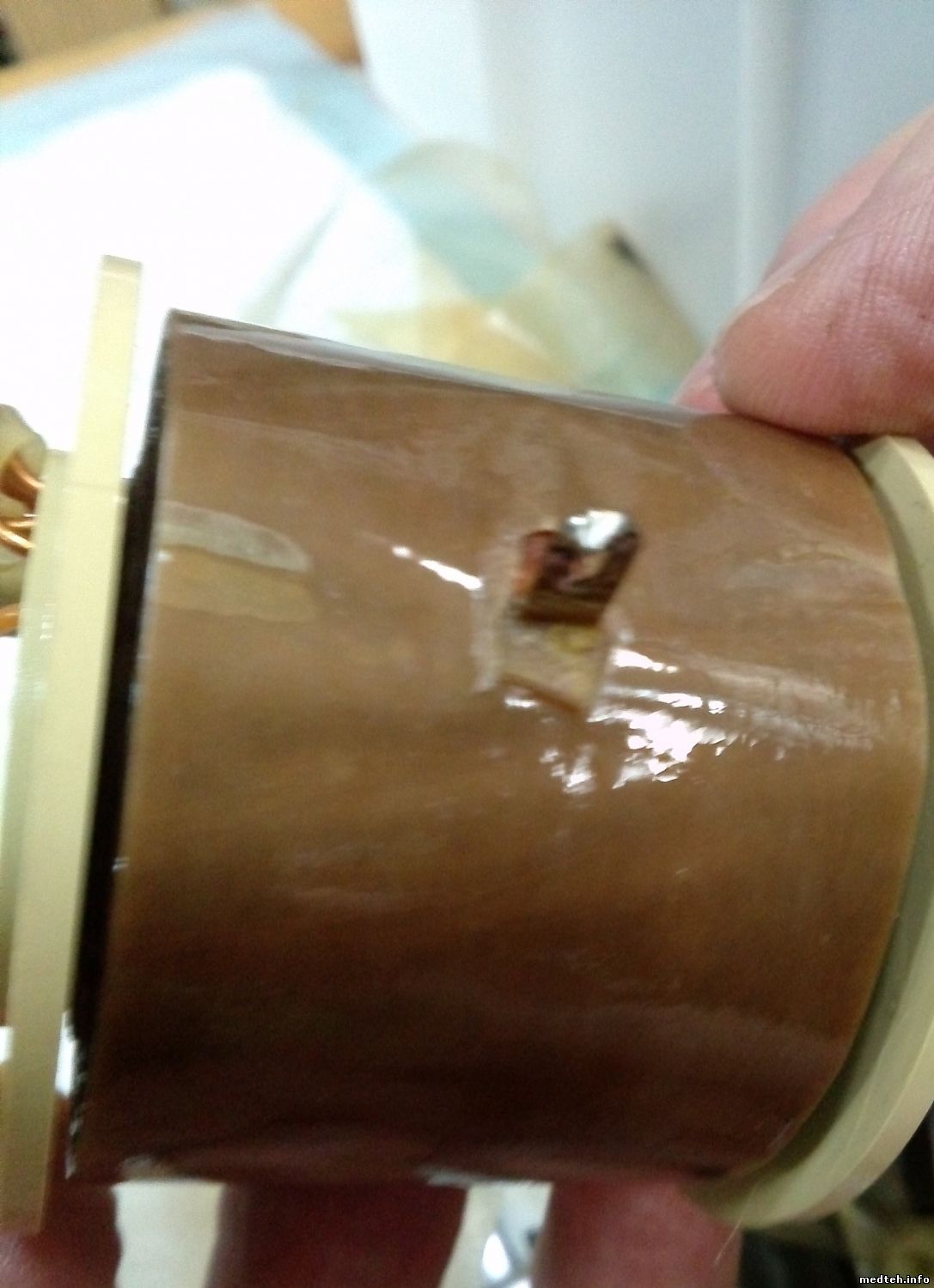

После половинчатого снимка выскочила ошибка-4 проблема с кв. Снял крышки и увидел протечку пластикового бака с маслом.
Подскажите тип трансформаторного масла, Шел или другое?
Возможно, долить через пробку, погоняв пузыри?
ANDRY
motor39Дата: Четверг, 20.Июл.2017, 12:24 | Сообщение # 10
Carestream-Dental/Kodak qualified
rus
Это пробой в обмотке трансформатора, доливкой масла вопрос не решить

Снял бумагу, а там чисто похоже на поверхностный пробой.
7625822.jpg (173.6 Kb) · 8106675.jpg (175.1 Kb) · 8036595.jpg (191.7 Kb) · 4824978.jpg (192.9 Kb) · 0544053.jpg (134.5 Kb)

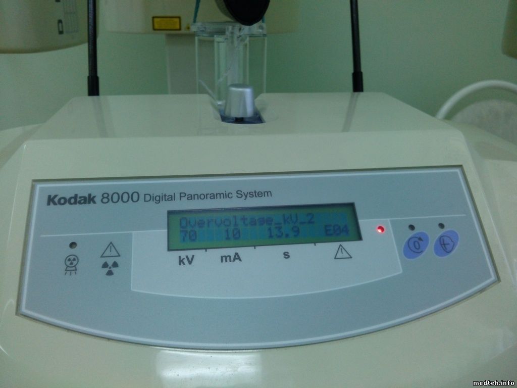

Ребята, проблема с панорамником Кодак 8000, выходит ошибка Е 04 во время начала экспозиции.
Какие действия предпринимали, опишите, также не могу найти технические инструкции.

Посмотрите не бежит ли масло с трубки? По кодаку не скажу точно, но у другого производителя это обозначает перегрев трубки. Недостаточно масла.

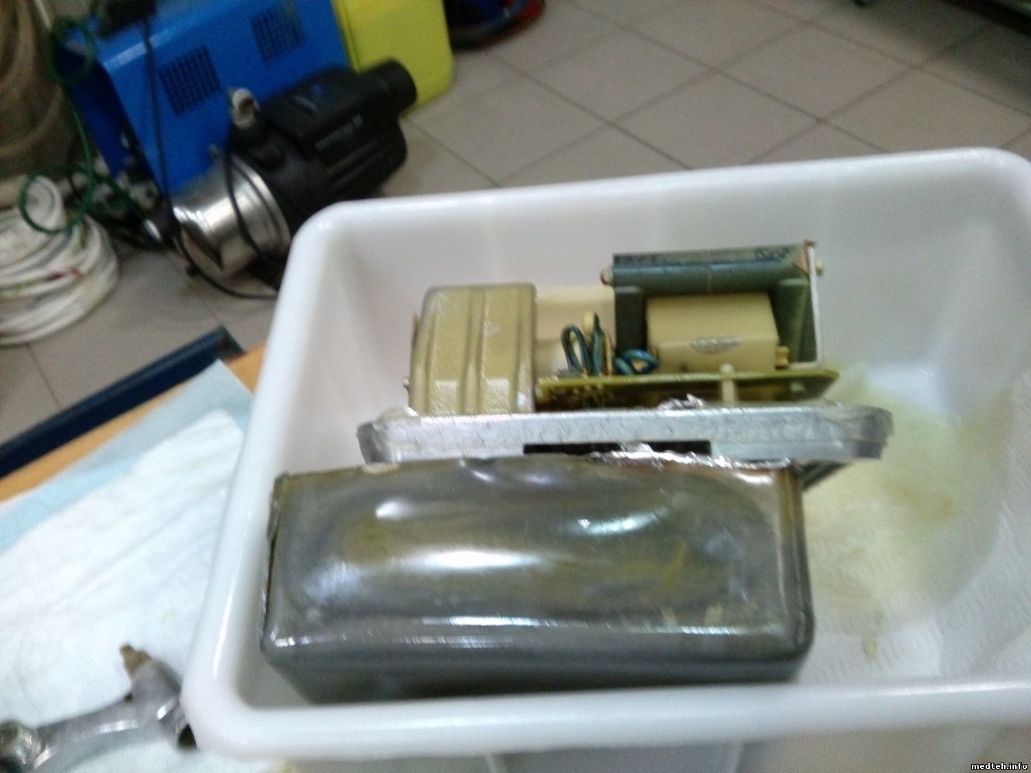

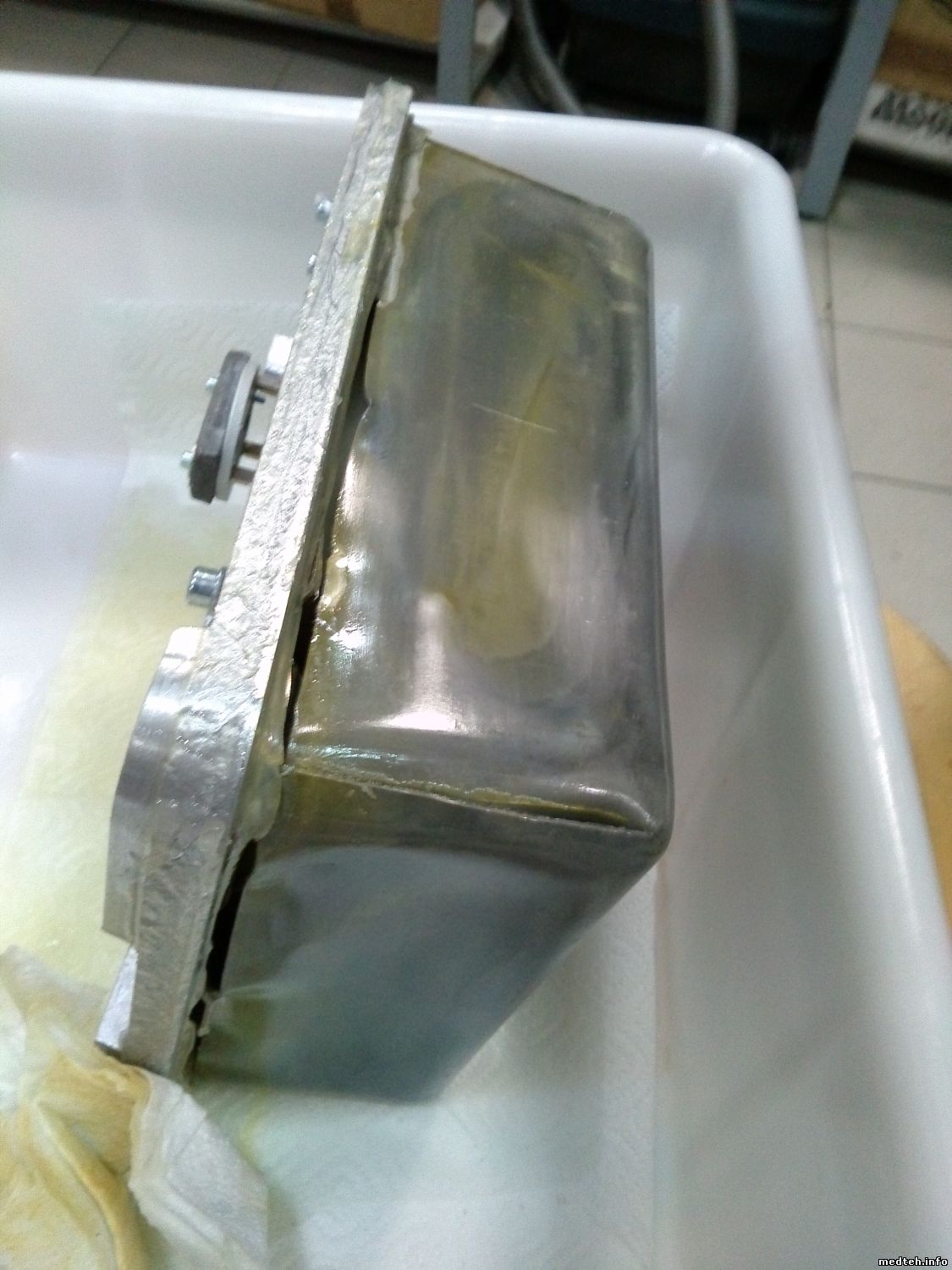

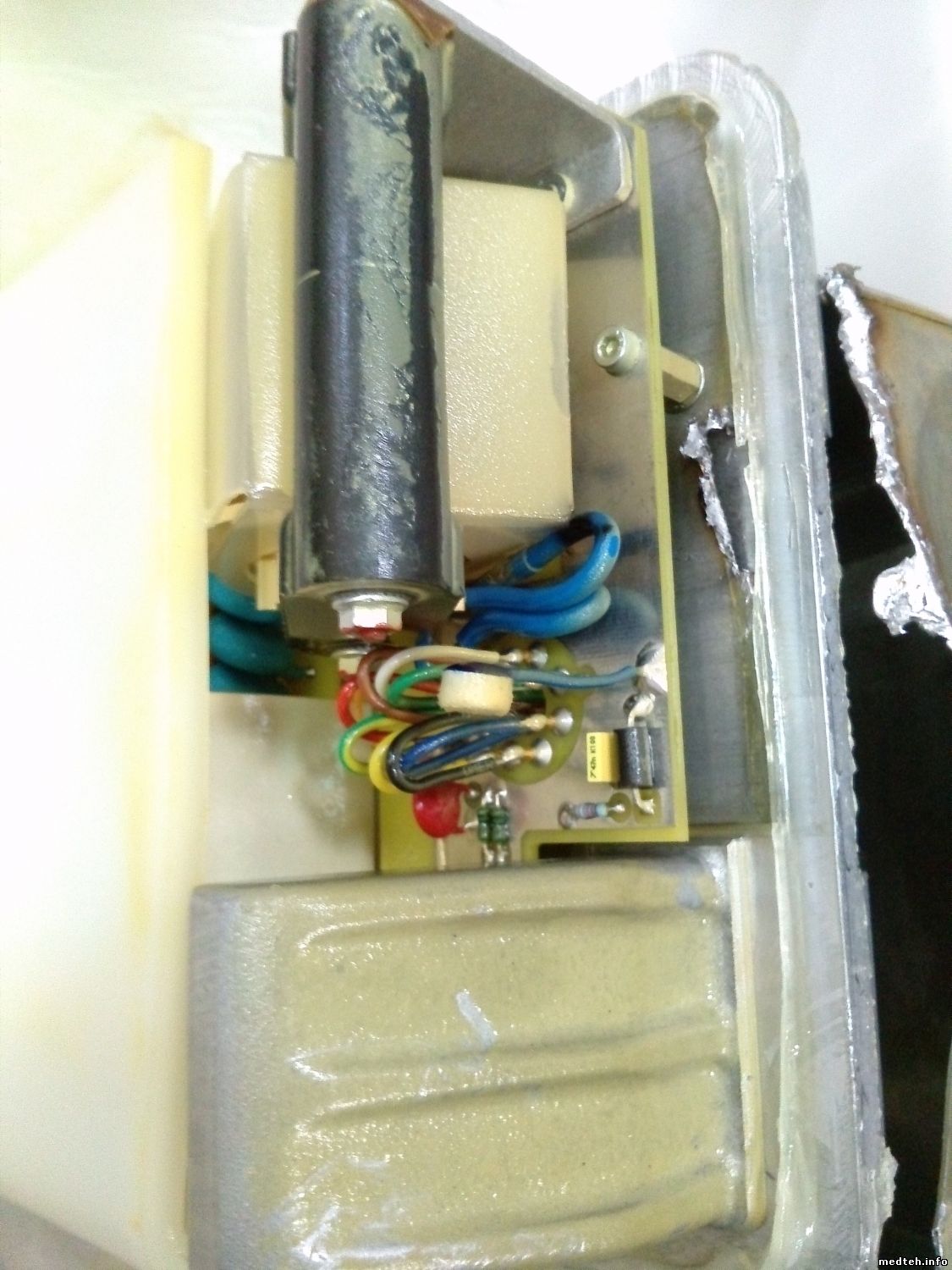

Вскрыли сей "ящик пандоры", пробой трансформатора. В масле, ессно, "хлопья результата "пожара"". Фотоотчёт вскрытия сделан. Специалисты моего предприятия на данный момент изучают "потроха" сего девайса. Ничего сложного не находим.
Масло осушенное заказано, трансформатор в перемотке (интересно, его специально разместили вверху? Почему? Малейшее падение уровня масла, оно - диэлектрик и охладитель, приводит к подобному результату).
Второе, нужно будет правильно подобрать герметик (утечка произошла по причине разгерметизации шва в нескольких местах, что и привело к падению уровня масла).
Третье, заправка сего агрегата маслом и вакуумирование оного.
За ремонт взялись исключительно из-за энтузиазма - грузинская фамилия "Смогулия", да и ремонтировали более сложные военные системы.
По результатам отпишусь, даже если потерпим фиаско.

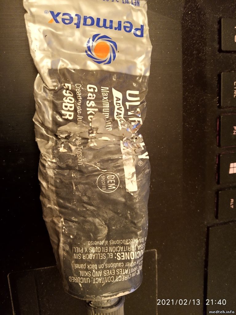

Электрическую часть привели в порядок, трансформатор перемотан, диоды проверены. Не можем подобрать герметик. Чем вы склеивали сие устройство?
AVAMДата: Суббота, 13.Фев.2021, 21:45 | Сообщение # 34
У вас сообщений: 299
москва
Автогерметик для двигателей.
ANDRY
Alex755Дата: Вторник, 16.Фев.2021, 17:42 | Сообщение # 35
Директор компании спецмонтаж
Спасибо всем поддержавшим и словом добрым и советом.
Сей ящик побеждён, уже трудится на родном месте. bye2

Сей генератор был установлен, запустился с 3-го и требовал какой-то калибровки. Работает капризно, иногда выдаёт ошибку Е 04. Выключаем, когда сразу включается, когда минут 15 ждём - начинает работать.
В чём может быть причина?
ЦЕХДата: Пятница, 19.Фев.2021, 18:21 | Сообщение # 37
У вас сообщений: 262
рентгентехника
Белые ночи
Только наоборот, заливка масла под вакуум biggrin
Недавно перезаряжал моноблок у палатника Ренекс, герметик использовал бескислотный ABRO grey 999, ибо на него же садилась панель с входными контактами трансов и ОС.
Да, масло брал ГК проверенное 55 кВ.

Доброго вечера.
Спасибо за ответы всем откликнувшимся.
Если нужен фотоотчёт, могу выложить. Разобрали - пробой трансформатора из-за падения уровня масла. Ничего военного, делали люди. Сборка так себе. Схему нарисовали, все детали проверили на пригодность и целостность. Катушку мотал местный кулибин "дядя Вова". Катушка высокочастотная, я про транс.
Пробило высокую часть, провод 0,23 1440 витков, сопротивление, не помню (по-моему, 82 Ом, боюсь ошибиться). Послойно 40 витков, возврат, 7 витков, возврат и по новой. Бумагу использовали конденсаторную, с отступом по краям, как и в оригинале, для помадания в слои масла (охлаждение + изоляция). Масло использовали ГФ по пробою 80 кВ. Герметизация после сборки пропайки свинцового кожуха(как и было), проверили кучу герметиков. Очистка кожух (полиэтилен) и основания (алюминиевое). Удалён был первоначальный силиконовый герметик. Удалять остатки лучше уксусной кислотой 70-%, спирт, уайтспирит. Затем обезжириватель автосалфетками, противосиликоновый. Название сейчас не скажу, лень идти смотреть. Автоклей - первый слой DoneDeal (США) - герметик прозрачный 12 часов пролили по контуру, сушили в тепловой камере +70С. Затем силиконовый Герметик прозрачный МоментХенкель для аквариумов (3-е суток полного полимеризационного процесса). Сначала экспериментировали, эти 2-а состава приклеиваются так, что, как говорится, и зубами хрен отдерёшь. Сей агрегат временами хандрит, через мин 15 всё прекрасно. Да, пузыри убирали различными шприцами и трабками, катушку оставляли в частично запраленном ящике на пару суток (воздуха масло выгнало порядочно).
Я рад, если кому-то помог этим изрядным количеством букв.
Сей труд был проделан больше из любопытства ради, а не ради заработка.

engineer_vko, подскажите, пожалуйста, решили ли Вы проблему с аппаратом?
Ровно такая же ситуация - села батарейка на микросхеме. Заменили. Тоже после первого включения ошибка е55, после перезагрузки ушла. Высокого нет, документации сервисной тоже ...
