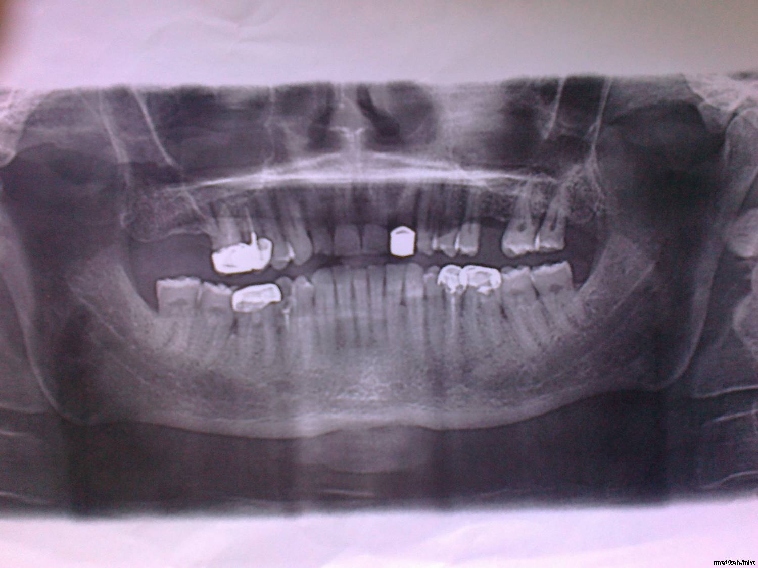

У нас ребята собрали Кодак 8000 но жалуются врачи на качество снимка.

Ввообще в РФ после монтажа КЭП проводят.. А вообще лучше снимок представить..

Снимок в студию !

да уж.. как-то слабоват снимок.. режимы то какие?
Аппарат цифровой?
Вот хороший снимок тыц

madmacДата: Суббота, 02.Ноя.2013, 17:07 | Сообщение # 5
Цитата georgiykaz ()
ошибки при позиционировании пациента: наклон головы вправо, тень от позвоночника и корни резцов не в фокусе из-за наклона головы назад. да и качество вообще какашечное.
Цитата sloniks ()
Вот хороший снимок
не самый лучший снимок: серьги надо снимать и корни верхних фронтальных не в фокусе(голова завалена назад немного).
а калибровать рекомендуется при монтаже, раз в год проверять качество, чаще всего и калибровать надо- для компенсации механического износа детальков вращающейся консоли и механизмов вращения .
