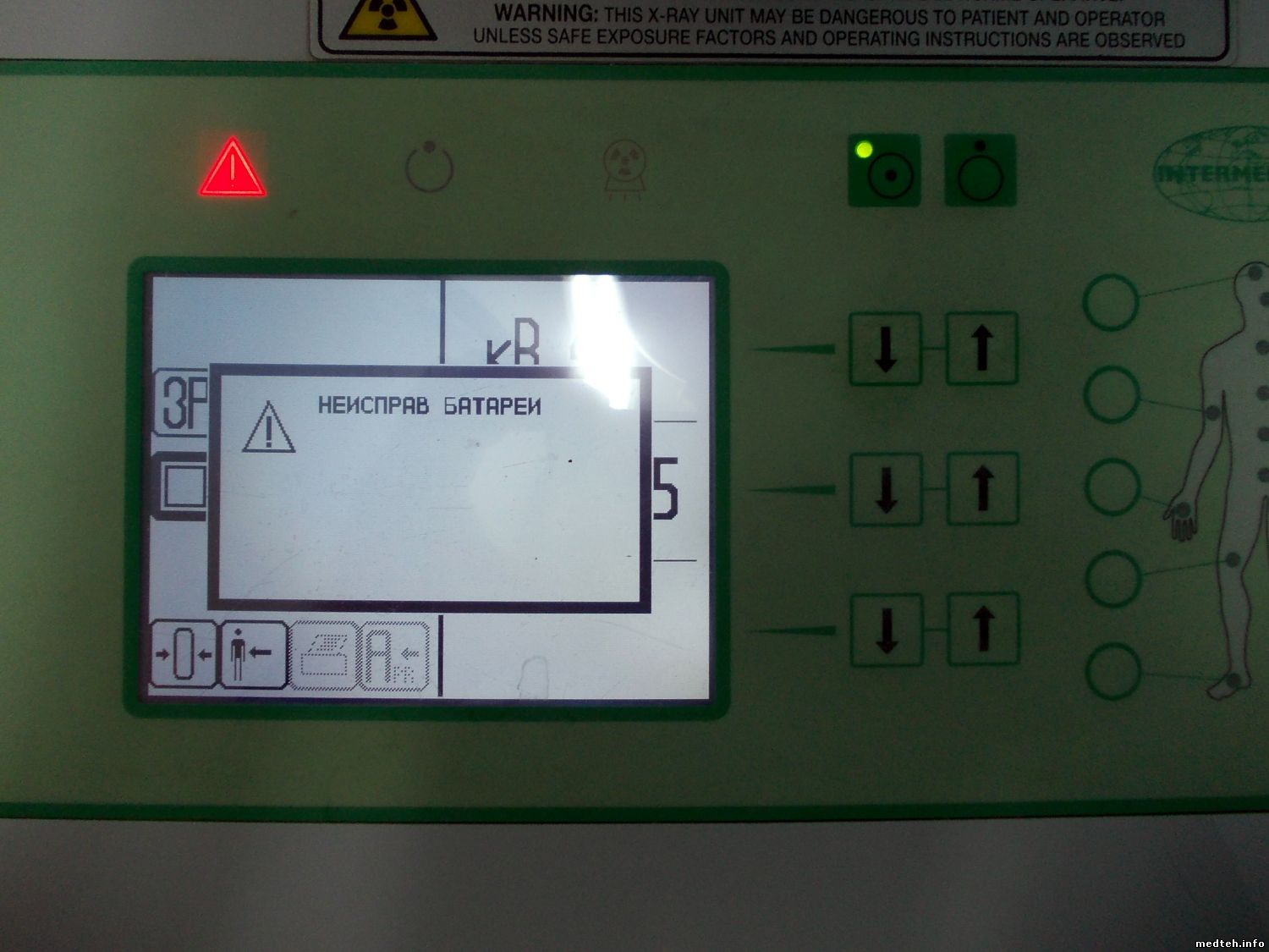

sleskaДата: Понедельник, 17.Окт.2016, 08:12 | Сообщение # 9
У вас сообщений: 36
Инженер МРТ
056
Тот же аппарат, поэтому пишу в этой теме. Документации нет.
При запуске пишет: "Неисправность батареи". Аппарат ещё не разбирал.
Что за батарея? Батарейка встроенного ПК, или батарея конденсаторов?
