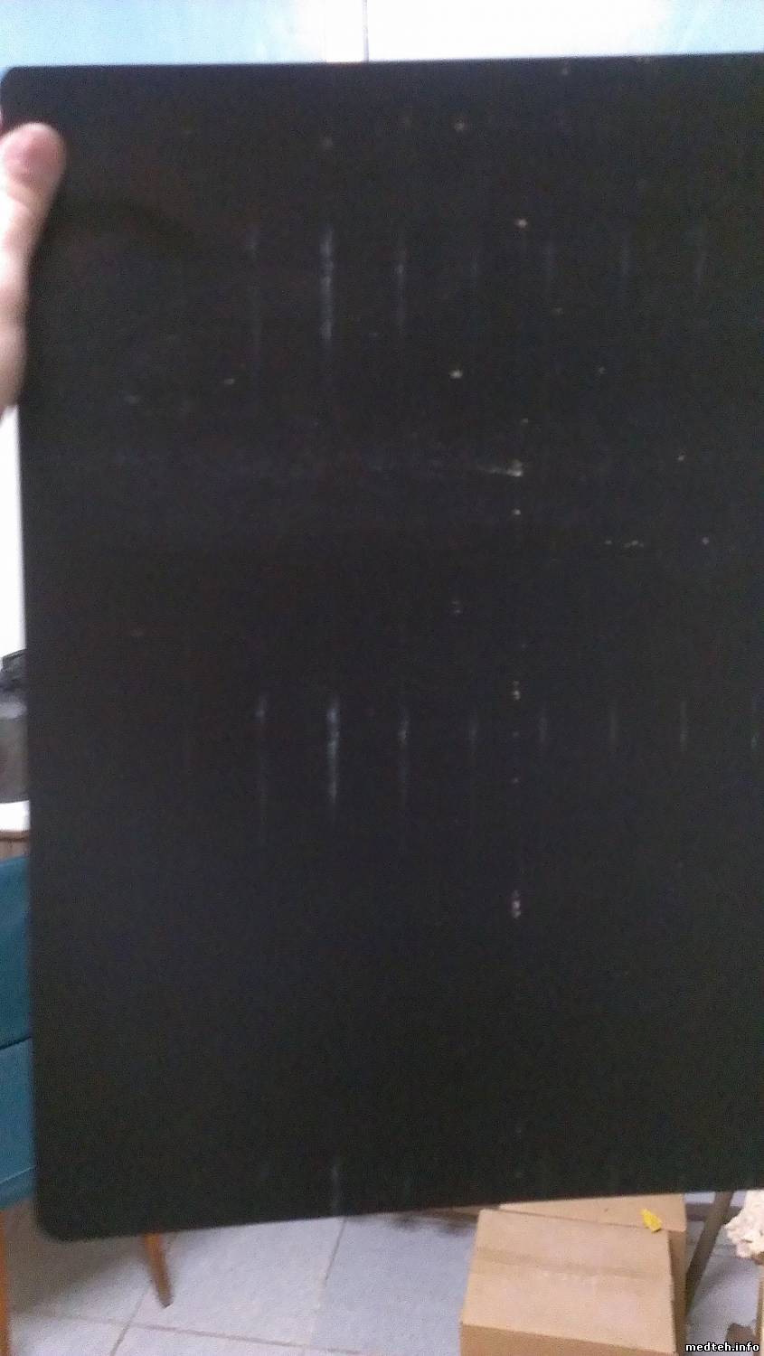

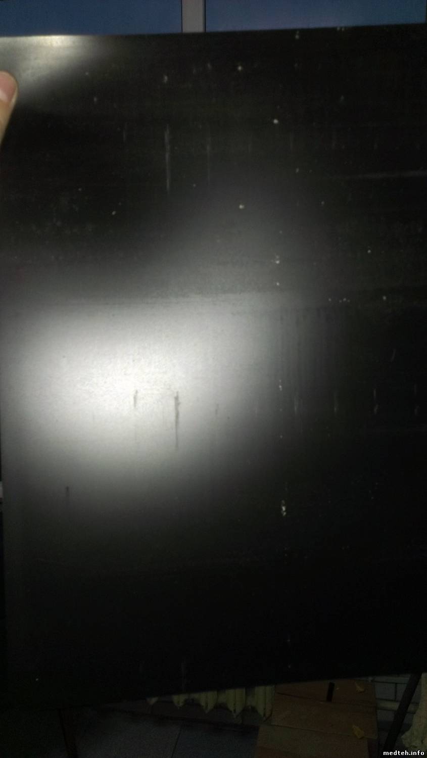

Проявка стоит пару месяцев из за того, что царапает пленку. Что там может царапать? куда копать....
Вообще ее не знаю unknown

По мануалу я понял, что может быть направляющая рейка царапать и грязь на валиках, но это все маловероятно

как я понял царапают направляющие рефленые рейки, что можно с ними сделать..........

marfa-555Дата: Среда, 18.Дек.2013, 01:55 | Сообщение # 5
У вас сообщений: 157
рентгентехник
Доброй ночи!
В мануале об этом не пишут, об этом знают с раннего детства!
Данные артефакты говорят, что машину никто давным давно не обслуживал.
М35 любит мыться в теплой воде с моющими средствами.
На пленке следы засохшего фиксажа.
GrafДата: Среда, 18.Дек.2013, 09:20 | Сообщение # 6
У вас сообщений: 44
студент
Цитата marfa-555 ()
Доброй ночи!
Изначально так тоже думал, но все полосы полностью совпадают с рефлеными рейками направляющих
