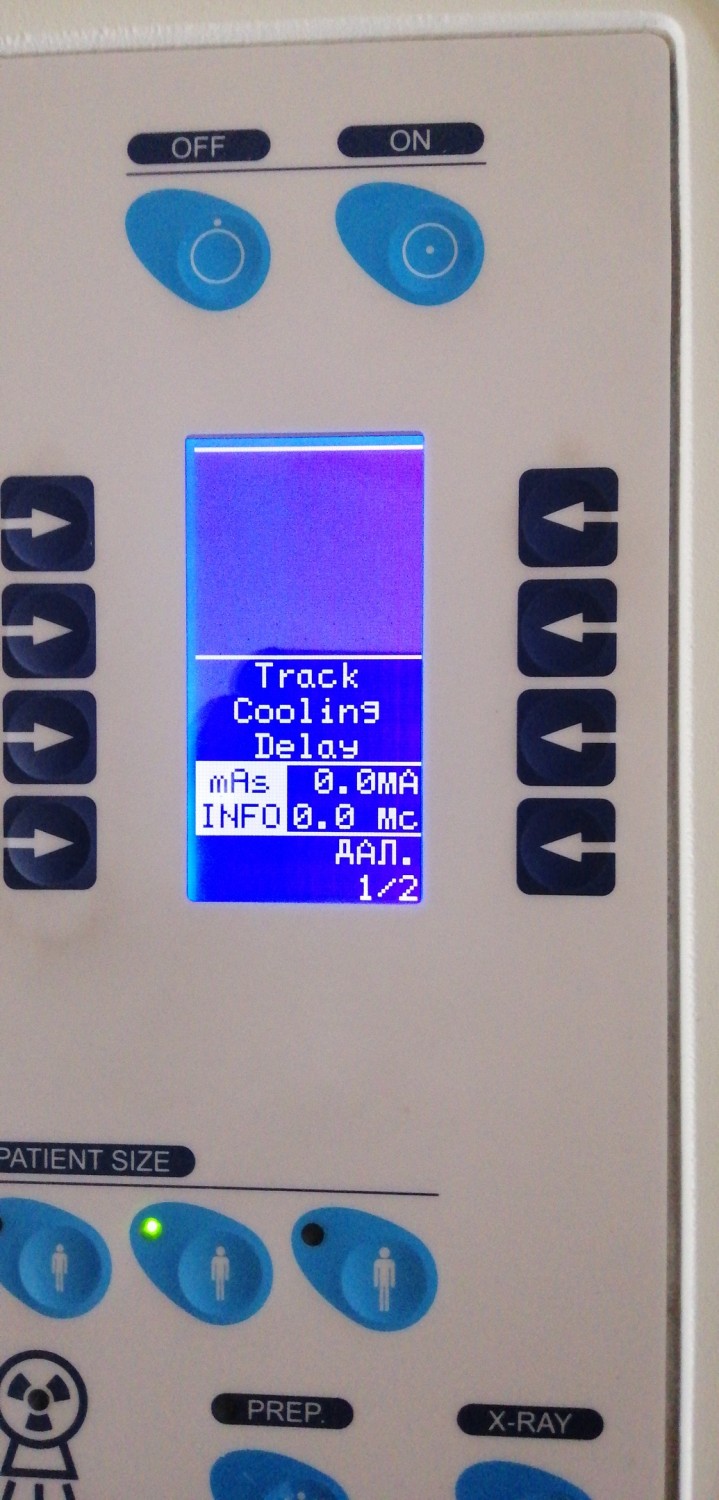

Кирилл111Дата: Четверг, 28.Фев.2019, 22:38 | Сообщение # 10
Брянск
Всем привет.
Вчера приехал на РИМ, при включении выдаёт ошибку: "Track Coolins Delay". Может кто встречал такую?
Официалы особо не помогли.
Где искать проблему?
