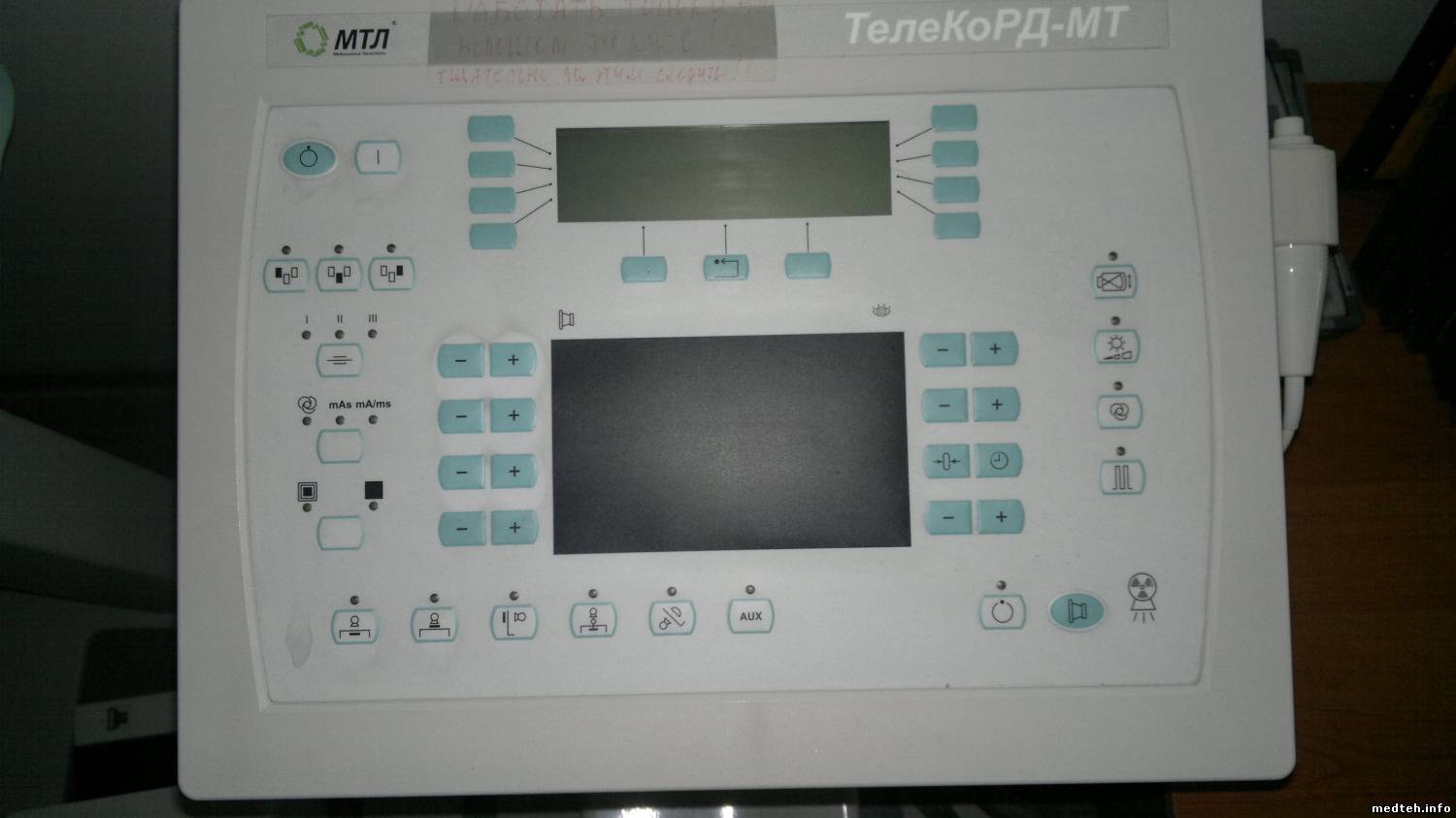

Спектр вроде. Проблема на фото. Мож было у кого.
Сообщение отредактировал petroveech - Воскресенье, 26.Янв.2014, 11:46

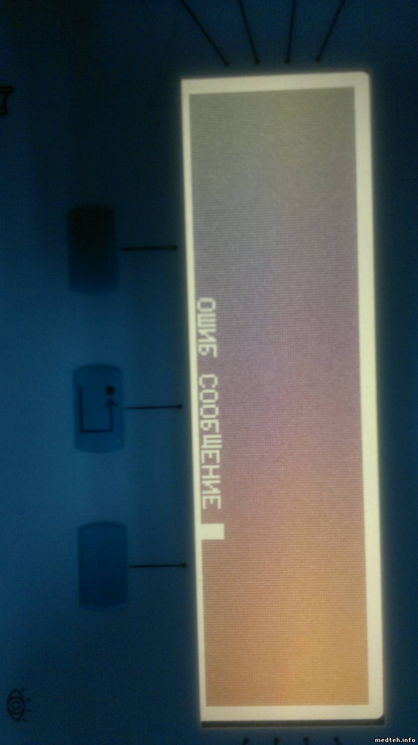

petroveechДата: Воскресенье, 26.Янв.2014, 11:48 | Сообщение # 2
У вас сообщений: 1072
Иженер
вот странно как то с фотами

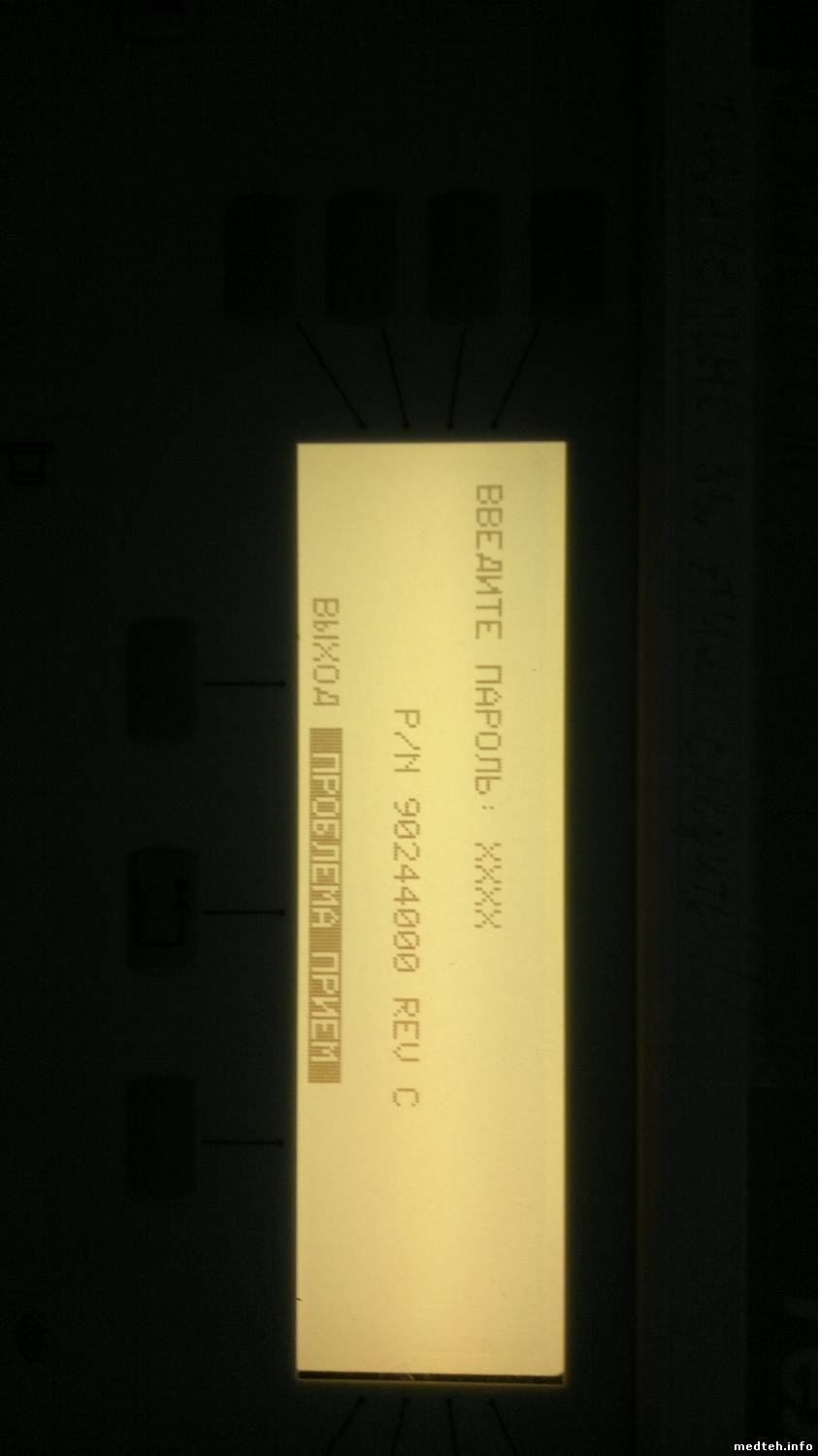

petroveechДата: Воскресенье, 26.Янв.2014, 11:50 | Сообщение # 3
Иженер
и ишо одно
Алекс-200Дата: Воскресенье, 26.Янв.2014, 12:15 | Сообщение # 4
У вас сообщений: 1200
petroveech, в чём проблема?
vvv3vvvДата: Воскресенье, 26.Янв.2014, 19:44 | Сообщение # 5
У вас сообщений: 103
электромеханик по рентг.
приморск
1845 пароль крест на крест
визуально выглядит так , а в чем проблема?
1 5
4 8
petroveechДата: Понедельник, 27.Янв.2014, 07:33 | Сообщение # 6
Иженер
Пароль я набрал, но он пишет ошибка связи и не включается. Питание в норме, кабель прозвонил.

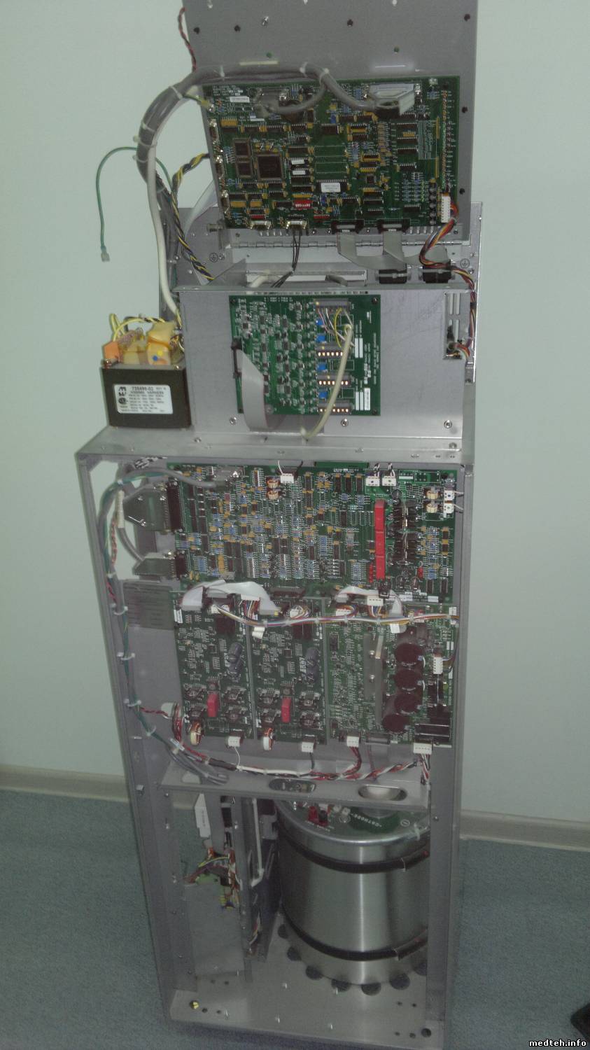

marfa-555Дата: Понедельник, 27.Янв.2014, 19:14 | Сообщение # 11
У вас сообщений: 157
рентгентехник
Привет Петрович!!!
По внешнему виду канадское пит\устройство G-100 R/F.
Сбрасывать ничего не надо! Такая проблема у этих питающих почти норма.
Лечится так: Чистка и передергивания разъема который соединяет пульт (ваша 2 фот) и Стойка низковольтная (3 фото) разъем на верху
как правило работоспособность восстанавливается.
