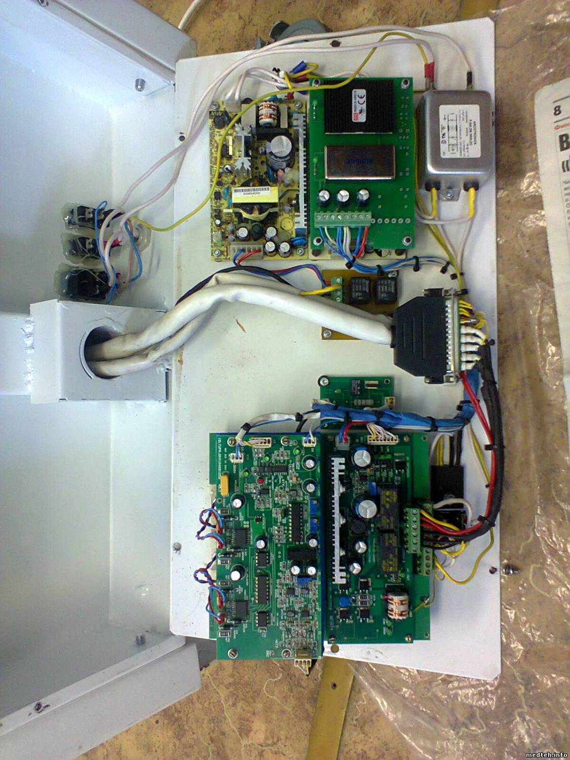

vladigitДата: Среда, 15.Апр.2020, 12:09 | Сообщение # 8
Орск
При включении аппарата пишет на дисплее "Нет таблицы малого фокуса" затем "Нет таблицы большого фокуса". При попытке снимка "Нет таблицы малого фокуса". Я так понимаю в флеш-памяти сбой. Как восстановить? Сервисной документации нет, да и вообще никакой нет.
ZOPIKДата: Четверг, 16.Апр.2020, 22:55 | Сообщение # 9
У вас сообщений: 60
электомех
Орен
Пару дней назад такой же ремонтировал, с такой же проблемой, была проблема обрыва кабеля возле моноблока. И по факту высое там идет. В общем смотри кабеля от моноблока до пульта. Если что, пиши, есть Ещё информация по этому поводу
vladigitДата: Понедельник, 20.Апр.2020, 15:04 | Сообщение # 10
Орск
Вскрыл пульт, который с дисплеем. Обнаружил выскочивший штеккер, подоткнул обратно. Ситуация не изменилась, "Нет таблицы накала малого фокуса", "Нет таблицы накала большого фокуса". Моноблок это где трубка? Или где основание аппарата?
grozaДата: Понедельник, 20.Апр.2020, 21:46 | Сообщение # 11
У вас сообщений: 58
Инженер-наладчик
Моноблок считается там где трубка.
vladigitДата: Четверг, 23.Апр.2020, 13:40 | Сообщение # 12
Орск
Скачал схему аппарата. Выпаял F-RAM FM2564 для считывания. По адресам признака записи таблиц накала записаны 00h, а должно быть 0Ch. В таблице накала МФ нули, а в таблице БФ всего 4 значения. Означает ли это, что аппарату требуется настройка по заводским мануалам?
