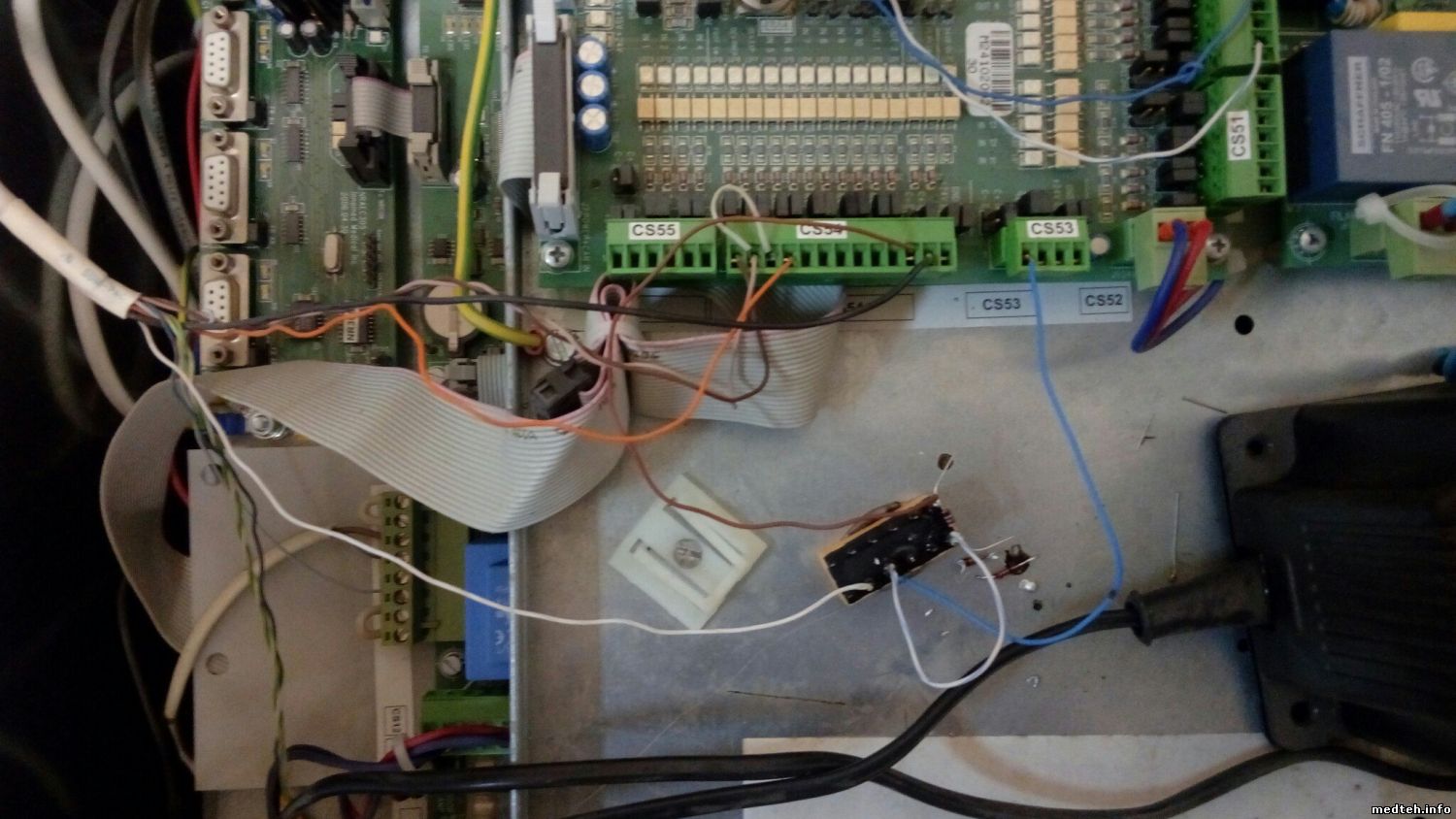

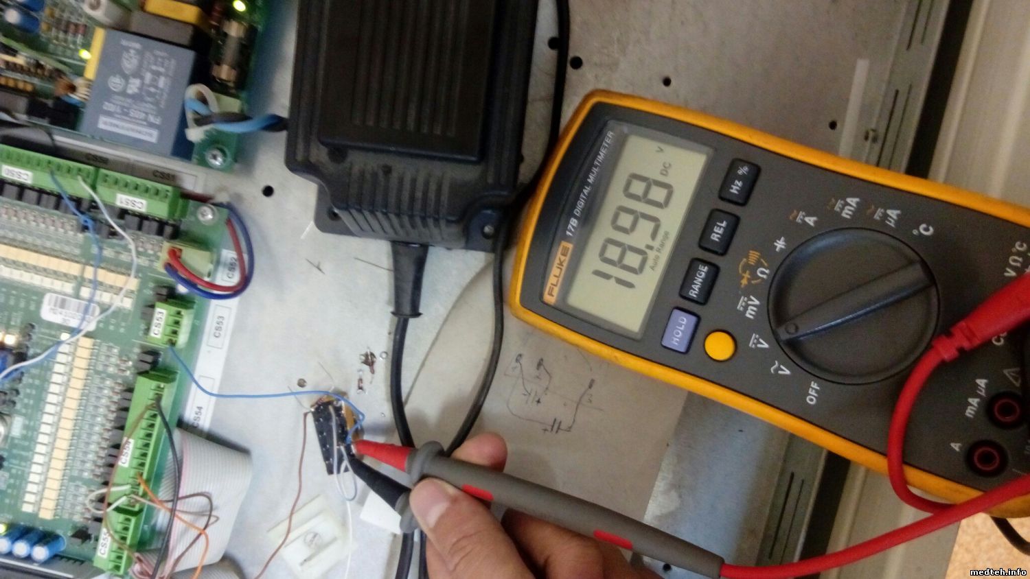

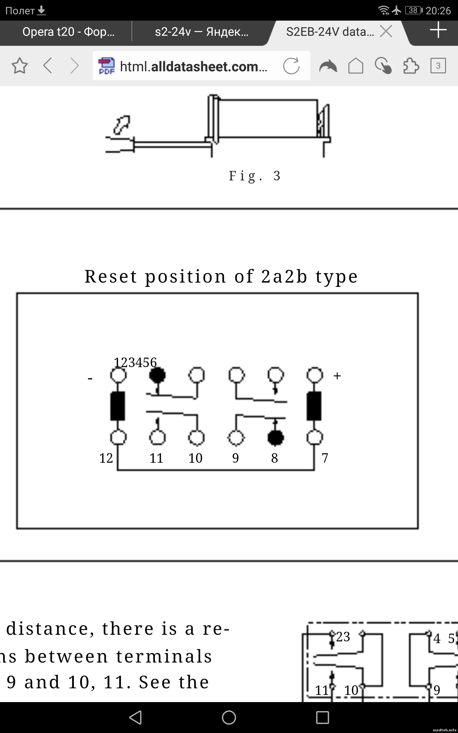

Добрый вечер. Та же песня, что и была ранее. Я вошёл в ступор. Питающие Top x 850. Стоит реле с платы nrfif105, 18в приходит на реле, на катушку напряжение не приходит(во время снимка тоже). Поделитесь схемой или информацией, как должно быть.... Почему приходит постоянно 18в на реле, а на обмотке напряжения после снимка не приходит....
