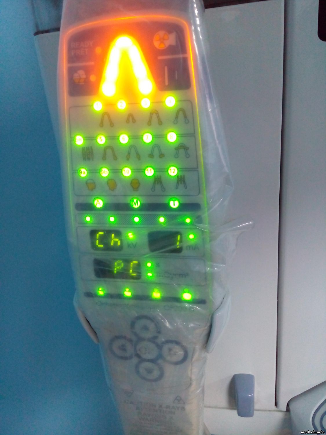

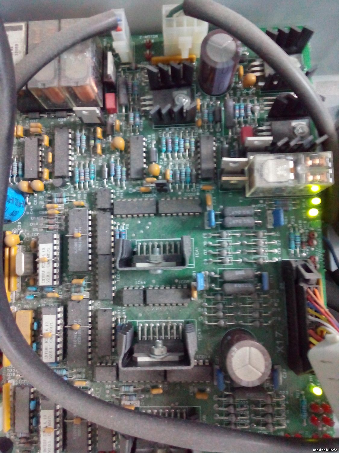

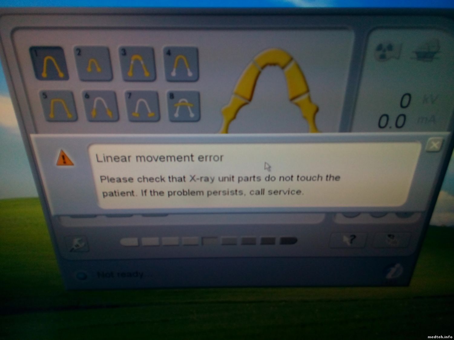

А у меня с ОПГ появилась следующая проблема, во время исследования при повороте слышен гул и "голова" заедает, на дисплее компьютера появляется ошибка (фото1), на пульте (фото2) индикация платы у движка (фото3). Вскрытие показало, что заедает, движок перемещения "головы" по горизонтали. Кто-нибудь сталкивался с подобным?

а пылесосить не пробовали?
Alex70ttДата: Четверг, 22.Окт.2015, 16:35 | Сообщение # 6
У вас сообщений: 524
рентген техник
вся Россия
смазать надо еще привод
rodon79Дата: Четверг, 22.Окт.2015, 23:23 | Сообщение # 7
У вас сообщений: 220
Я в шоке за что вы берете деньги при ТО пыли столько хоть картошку сажай пипец!!!
silyaДата: Вторник, 27.Окт.2015, 09:21 | Сообщение # 8
У вас сообщений: 29
Нужно больше (!!!!!!) восклицательных знаков! Пипец!
Аппарат не на обслуживании, в области, но это не важно.
Почистили, то конечно, сразу, но проблема сохраняется.
Повторю вопрос, если кто-нибудь сталкивался с подобным, подскажите пути решения.
