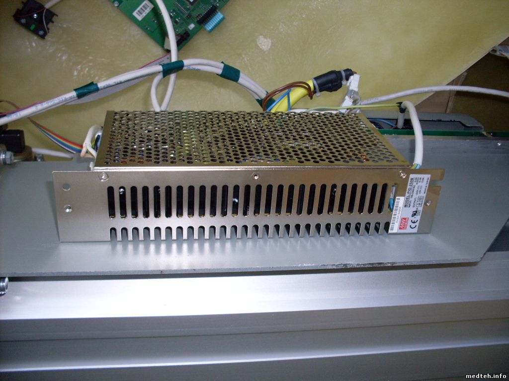

Нет напряжений на выходе импульсного БП.
Есть ли какая документация и схемы на этот чудо-аппарат?
Или Рентгенпром вызывать?
Спасибо за любую помощь!

ajdarДата: Четверг, 05.Июн.2014, 08:51 | Сообщение # 6
У вас сообщений: 124
Директор предприятия
г.Ульяновск
sloniks, на выходе нет напруги , д.б. +24В и +5,0В
БП модель PID-250B. Погуглю в инете, может что нарою.
Сообщение отредактировал ajdar - Четверг, 05.Июн.2014, 08:55
AlexiumДата: Четверг, 05.Июн.2014, 09:14 | Сообщение # 7
MeanWell PID-250B - http://www.meanwell.com/search/pid-250/PID-250-spec.pdf
Купите или отремонтируйте, схемы этого БП в схемах на Маммо-РП нет.
ajdarДата: Четверг, 05.Июн.2014, 10:02 | Сообщение # 8
г.Ульяновск
Alexium, так и сделал, заказал новый.

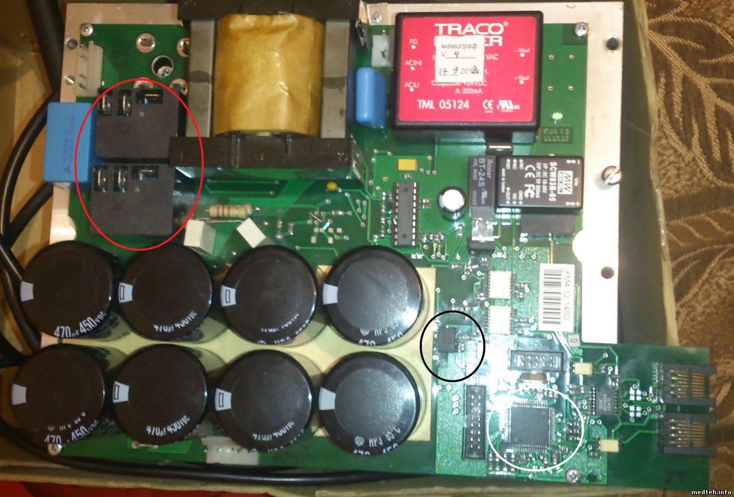

PAL1983Дата: Среда, 30.Ноя.2016, 03:02 | Сообщение # 15
У вас сообщений: 35
Великий Новгород
Добрый день, коллеги.
Аналогичная проблема. Только ситуация какая-то странная.
Выглядит так: аппарат пишет, что нет связи, блок питания, питающий плату КУ5 не запускается, ибо на него не приходит 220В!
Как понял, питание 220В на блок питания приходит через реле с платы КМ4 (на рисунке они обведены красным), реле запускает оптопара (на рисунке обведена чёрным), оптопарой рулит микроконтроллер (на рисунке обведён белым).
Если насильно подать 220В на блок питания, то связь появляется. Аппарат связывается с платшетником, планшетник видит аппарат (показывает готовность, видит кассету и её размер, можно пенять параметры съёмки), однако, снимков не делает, слышно как щёлкают реле, но показания счётчика снимков не меняется и нет характерных звуков высокого.
Кто-нибудь имел с таким дело?
Как я понимаю, микроконтроллеру с платы КМ4 что-то не нравиться и он не запускает эти реле.
Alex70ttДата: Среда, 30.Ноя.2016, 09:20 | Сообщение # 16
У вас сообщений: 524
рентген техник
вся Россия
отправь на рентгенпром дешевле и быстрее будет для тебя
PAL1983Дата: Среда, 30.Ноя.2016, 17:26 | Сообщение # 17
У вас сообщений: 35
Великий Новгород
Дак какую из плат отправлять?
Alex70ttДата: Среда, 30.Ноя.2016, 18:29 | Сообщение # 18
рентген техник
вся Россия
весь блок который на фото
PAL1983Дата: Четверг, 01.Дек.2016, 18:17 | Сообщение # 19
У вас сообщений: 35
Великий Новгород
Как я глав врачу в глаза буду смотреть? за что нам деньги платят? не могу пока, сам поковыряюсь
Alex70ttДата: Четверг, 01.Дек.2016, 21:05 | Сообщение # 20
рентген техник
вся Россия
ну конечно у вас там гранты раздают на тягомотину а клиент страдать должен!
глав врачу главное результат и скорость а как ты это будешь решать и кому платить то тут извини твоя трудность и глав врачу не обязательно знать что ту куда-то отослал блок!!!
kloun71Дата: Понедельник, 05.Дек.2016, 07:43 | Сообщение # 21
У вас сообщений: 273
тула
можно из сервиса проверить каждую плату, сетевой провод воткни напрямую в плату ККМ, если он увидит напряжение в сервисе (400В примерно) и вход значит она исправна, и так каждую плату
PAL1983Дата: Понедельник, 12.Дек.2016, 00:47 | Сообщение # 22
У вас сообщений: 35
Великий Новгород
Спасибо за совет,а пароль от сервиса? Или где его узнать?
kloun71Дата: Понедельник, 12.Дек.2016, 12:42 | Сообщение # 23
тула
маммоконфиг , русскими буквами
PAL1983Дата: Суббота, 17.Дек.2016, 11:43 | Сообщение # 24
У вас сообщений: 35
Великий Новгород
Проблема решена. Дело было в оптопаре, управляющей реле. Стоит на плате рядом с микроконтроллером.
Спасибо за советы и соучастие.

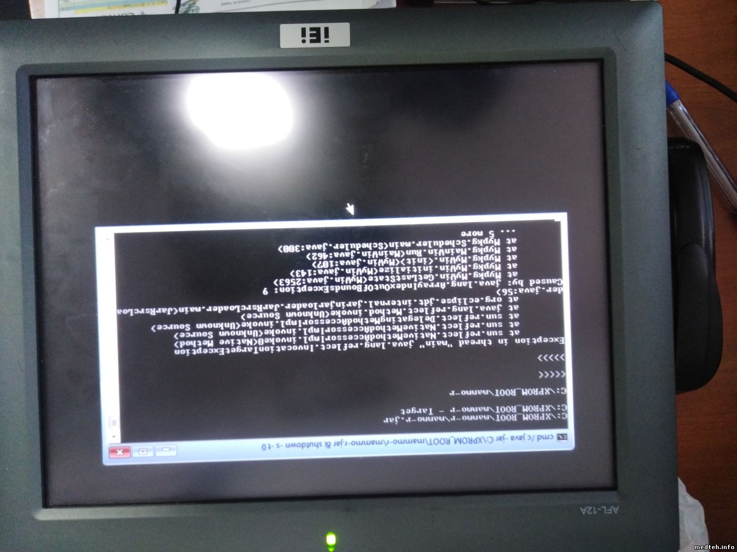

DmitryShumskikhДата: Вторник, 02.Апр.2019, 15:41 | Сообщение # 25
Киров
Аппарат "Маммо-РП". При включении выдаёт ошибку (фото приложил), затем сам сразу выключается.
В чём может быть проблема?
navesДата: Среда, 03.Апр.2019, 12:31 | Сообщение # 26
У вас сообщений: 1070
Ну, сам он выключается, потому что у Вас ярлык или bat-файл запускает программу, и после её завершения выключает компьютер сразу.
Нужно убрать из файла & shutdown -s -t 0, и он не будет сразу сам выключаться.
И давно это началось?
Само по себе, или кто-то рубильником по питанию всё обесточил?
Похоже на проблемы с софтом, что каких-то файлов не хватает.
