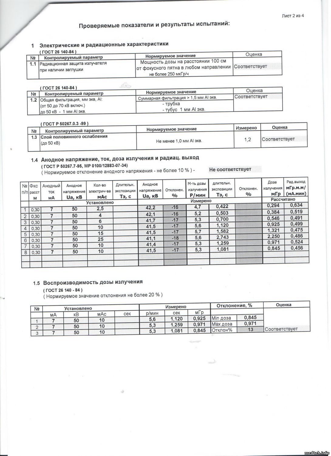

Проводили замеры контрольно-эксплуатационных параметров и выяснилось, что установленные киловольты не соответствуют измеренным. Замеры проводились при 50 кВ, ток анода 7мА, масы меняли от 2,5 до 25. Так вот измеренные получились от 42,2 до 41,5 кВ. Есть ли какая то возможность их подрегулировать? У нас таких аппаратов два, долго лежали на складе, установили совсем недавно и оба выдают одинаково недопустимые результаты unknown

sav-rnicoДата: Пятница, 20.Июн.2014, 12:26 | Сообщение # 8
У вас сообщений: 145
инженер по обслуживанию ИМТ
Бугульма
Вот по первому дентальнику

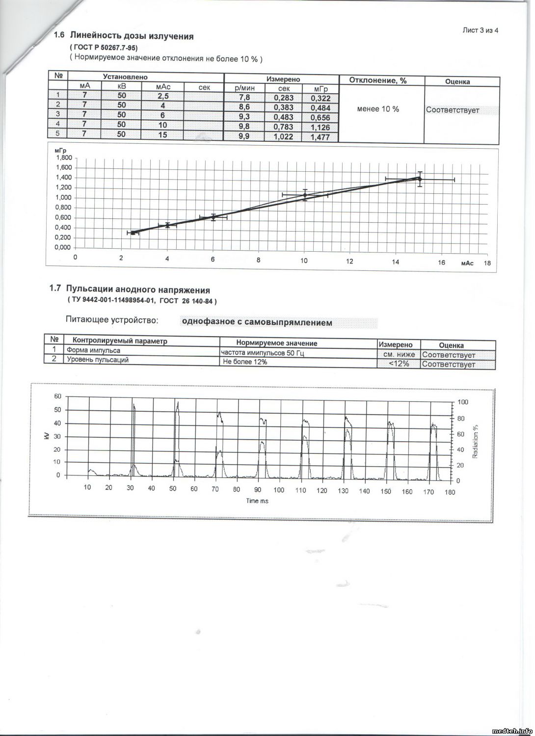

sav-rnicoДата: Пятница, 20.Июн.2014, 12:28 | Сообщение # 9
Бугульма
А вот по второму

Несколько лет работаете с людьми, которые не умеют достоверно измерять.. KV DELAY выставьте 150 мс и померьте анодное напряжение, да и расстояние 20 см (а то вдруг промахиваетесь), по форме
Цитата sav-rnico ()
видно, что мощности дозы недостаточно для измерения. Да и ещё: я не верю в то, что при нормальном СПО напряжение так занижено.
Кстати кто дал право писать в заключении ".. аппарат не годен для эксплуатации"??? И вообще необходимо писать не о соответствии НТД в целом, а о соответствии только измеренных параметров (пунктов НТД).
А раздел "оценка результатов" лучше заменить на "оценка измерений".
