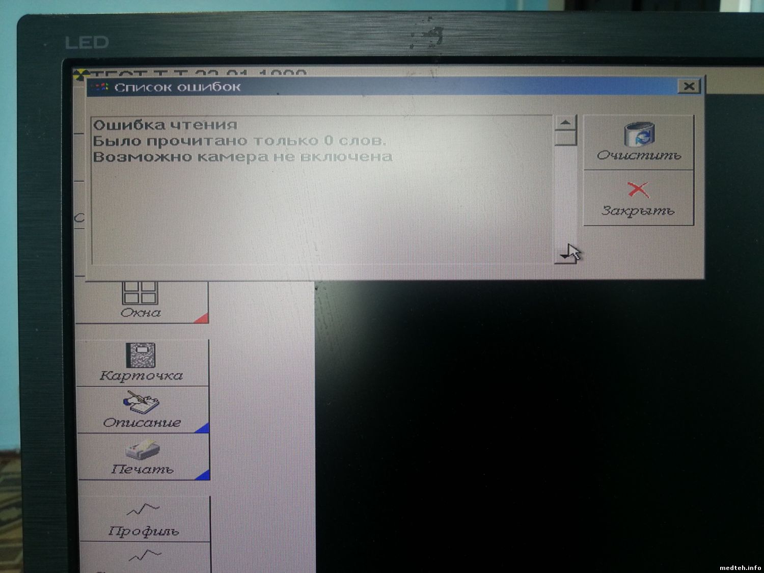

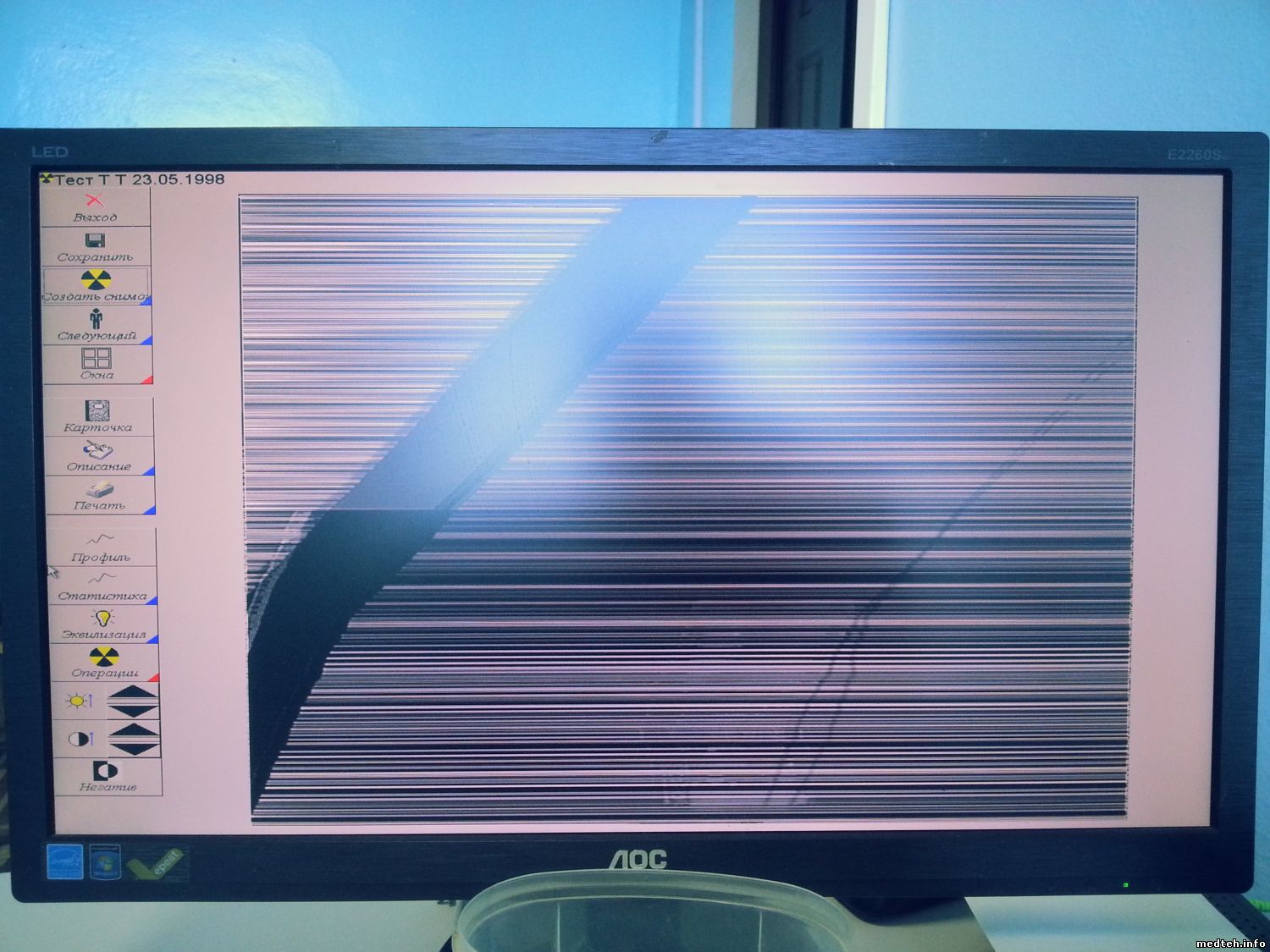

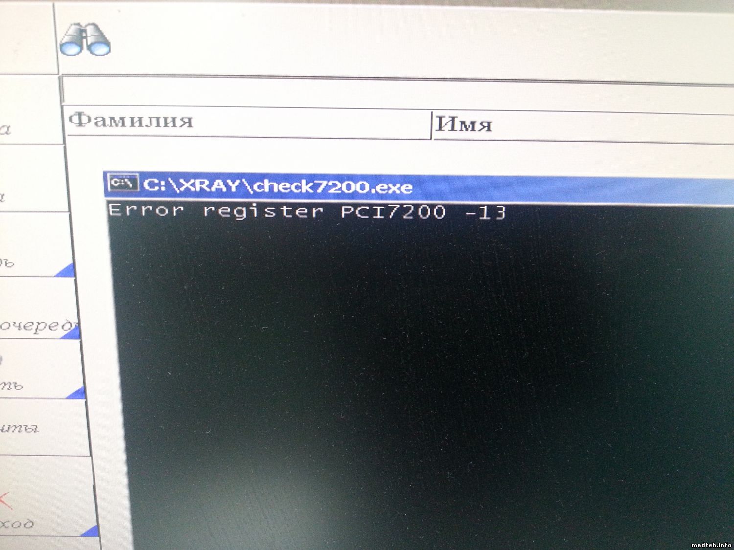

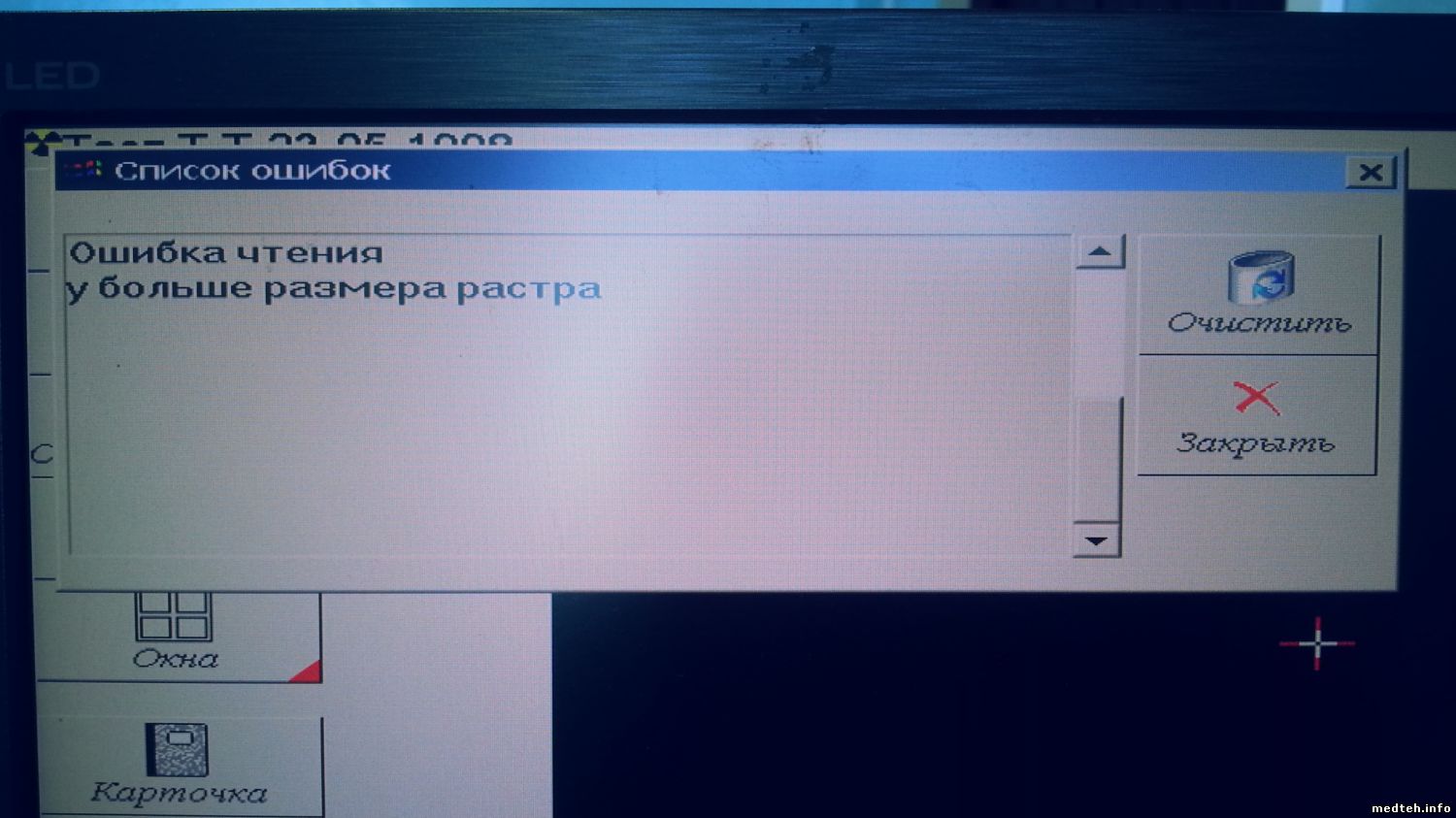

Присоединяюсь к вопросу Chulaev Только с маленьким уточнением. Ни с того не с сего, резко ухудшилось качество снимка, а потом и вовсе камера прекратила отвечать, хотя при этом исправна. И выскакивает ошибка регистрации платы 13.

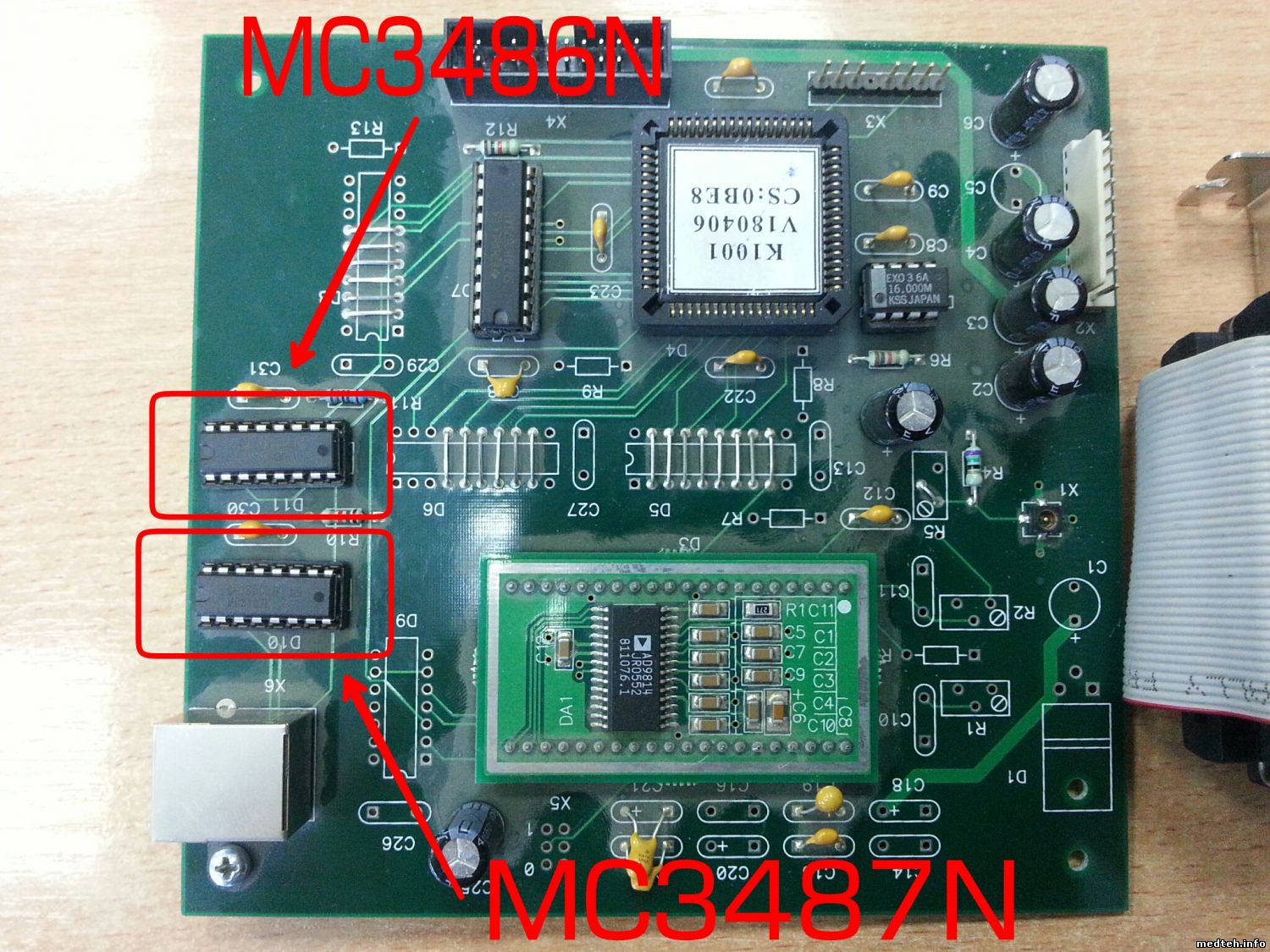

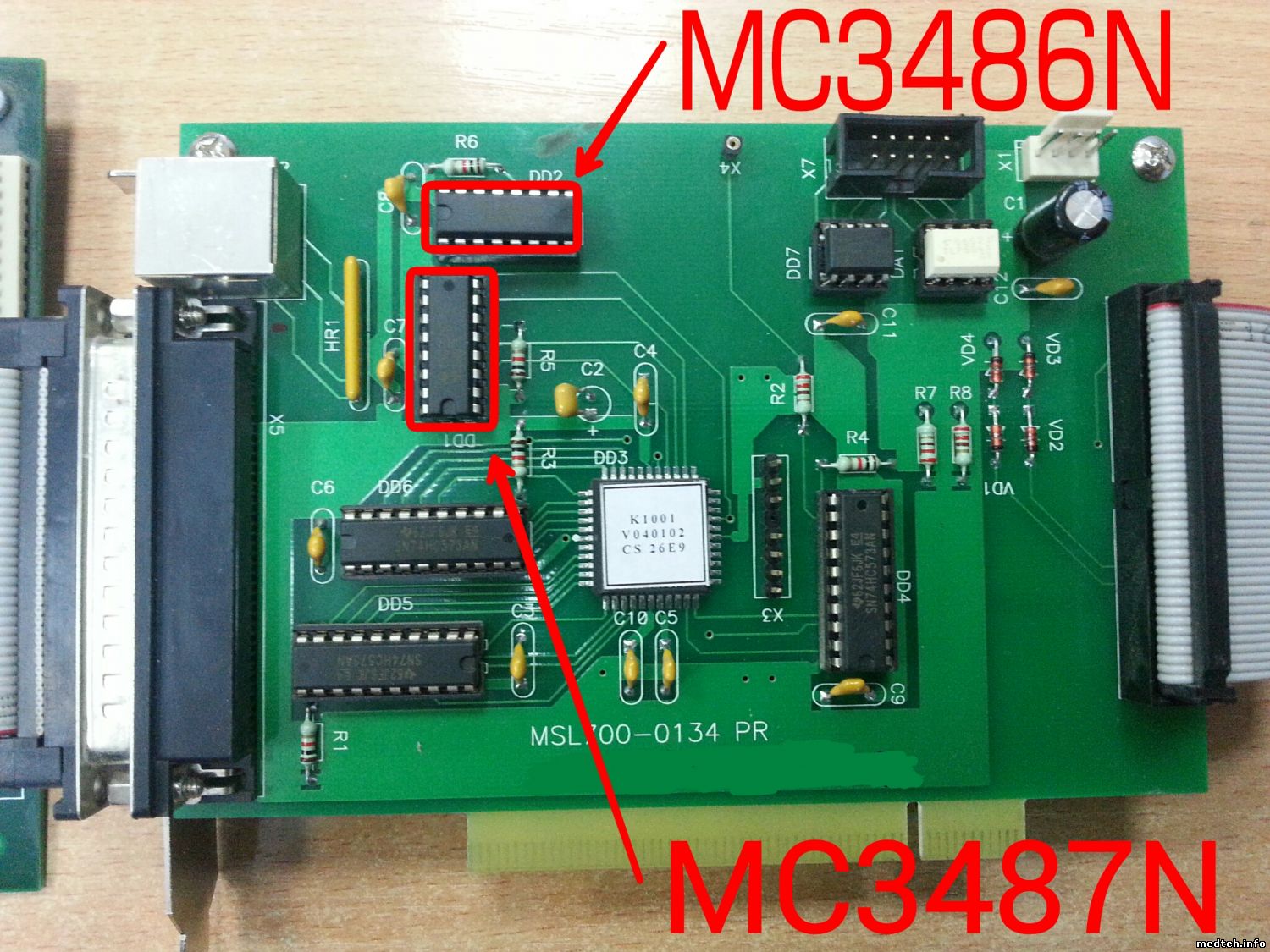

Поменял MC3486N / 87N На платах обработки изображений, на плате камеры. Поменял - т.к. изображения уже были никакие.
Chulaev Если вы как то победили эту ошибку, поделитесь пожалуйста опытом. Или кто из читающих, если есть мысли по этому вопросу, буду очень признателен.
Прилагаю фотографии для наглядности.

У меня была такая ошибка, мучались очень долго, во-первых замена микросхем на заведомо исправные, во вторых переустановка программы на двух(!) компах с одинакового дистрибутива, причем устанавливать надо с нуля и с подготовкой дисков (это очень важно). Идти по инструкции слово в слово. После этого надо проверить соединение земли камеры с землей компа лаборанта.

Amel9 проделал всё именно так, как вами было описано. Микросхемы новые, исправные, переустановка XRay с нуля, с подготовкой дисков. Всё по учебнику выполнено. Но загадка черного экрана, так и не разрешена. И ошибка 13я shok
Что еще можно сделать, ума не приложу unknown

И все таки я догнал в чем дело)) После того как все правильно установили ошибка 13 может остаться, но тут дело в том что в самой программе надо указать на камеру и все будет работать.
