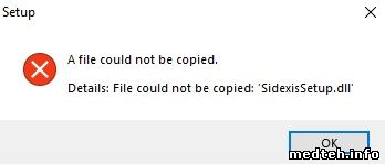

lsisdДата: Пятница, 21.Июн.2019, 12:16 | Сообщение # 7
naves, при запуске msi вот что

navesДата: Пятница, 21.Июн.2019, 14:24 | Сообщение # 10
У вас сообщений: 1070
У вас ругается пока на dll
скопируйте с диска \SIDEXIS\Resources\SidexisSetup.dll
в папку PDATA\Setup\Sidexis\Resources\
он вообще там есть?
скопировать с сервера на клиент можно?
Сообщение отредактировал naves - Пятница, 21.Июн.2019, 14:24

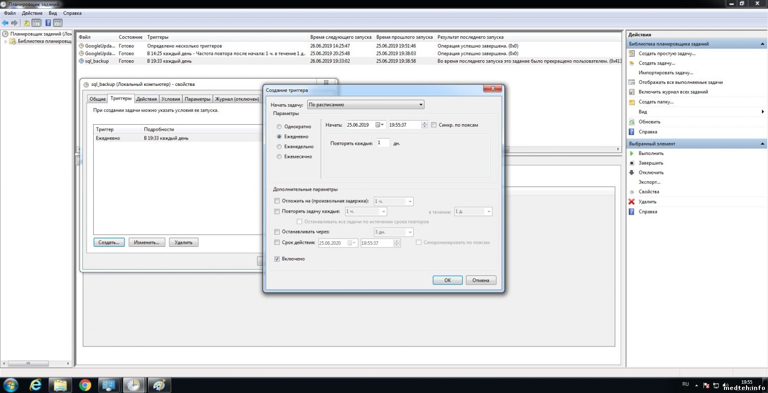

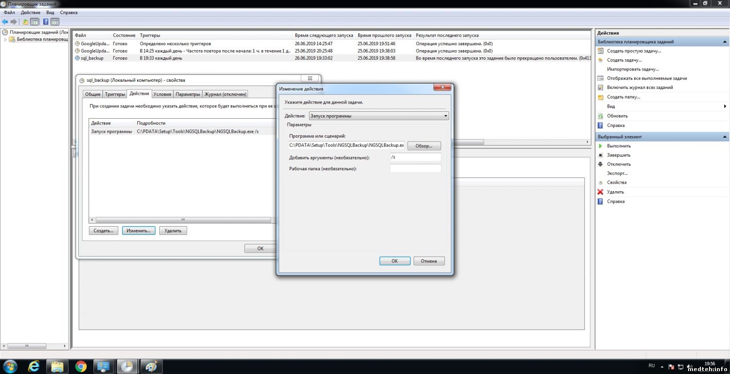

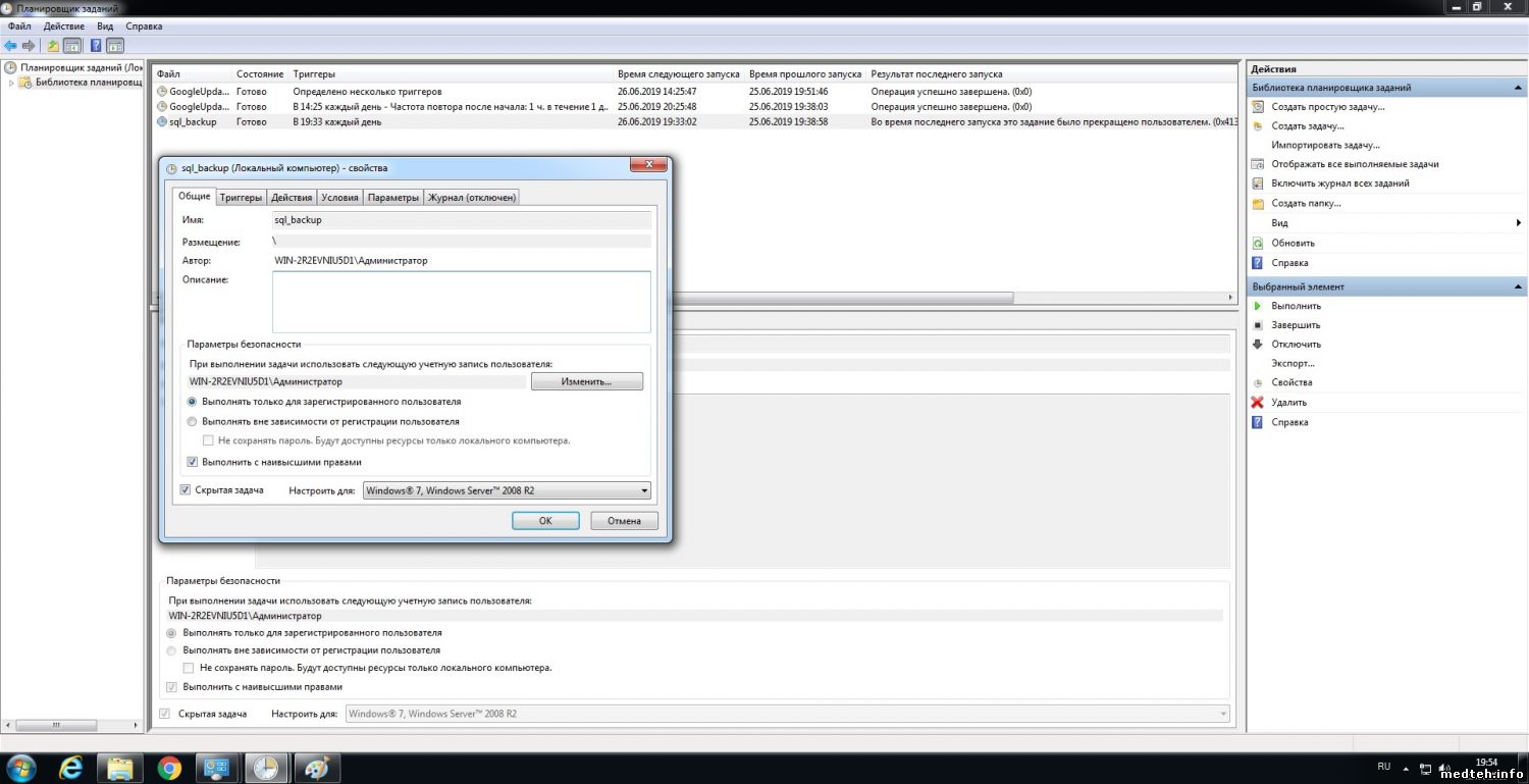

madmacДата: Вторник, 25.Июн.2019, 19:43 | Сообщение # 19
установить из pdata/ setup/sidexis/tools ngsqlbackup/ ну как установить запустить, 1 раз.
потом в планировщике заданий винды создать задачу:
-картинка 1
-картинка 2
-картинка 3
результат картинка 4 (на выполнение задачи уходит около минуты, если сервак с pdata где-то в сети по 100 мб/сек)
