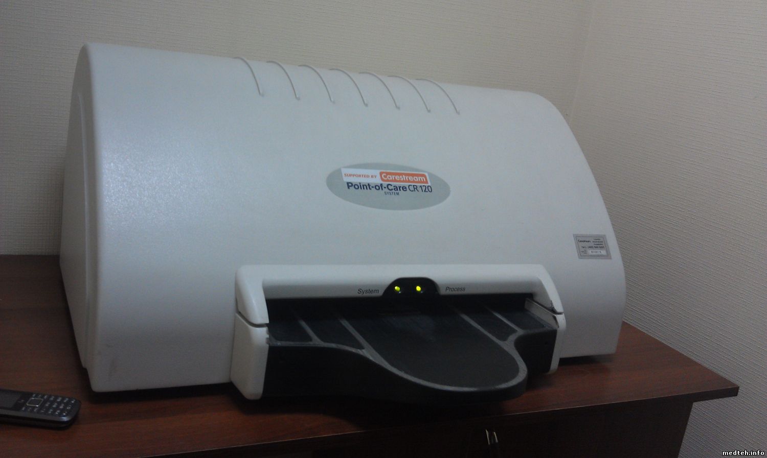

Система компьютерной радиографии KODAK Point-of-Care CR 120
all-medicalДата: Суббота, 19.Июл.2014, 17:34 | Сообщение # 1
Регистрационное удостоверение ФС № 2006/2937 от 28.12.2016 года на Систему цифровой радиографии на основе фотостимулируемых люминофоров модели:
KODAK Point-of-Care CR 120 System;
KODAK Point-of-Care CR 140 System;
KODAK Point-of-Care CR 260 System.
Производства канадской компаний Carestream Health Inc. [бывшей американской компании Eastman Kodak Company] (исторический торговый бренд - "Kodak").

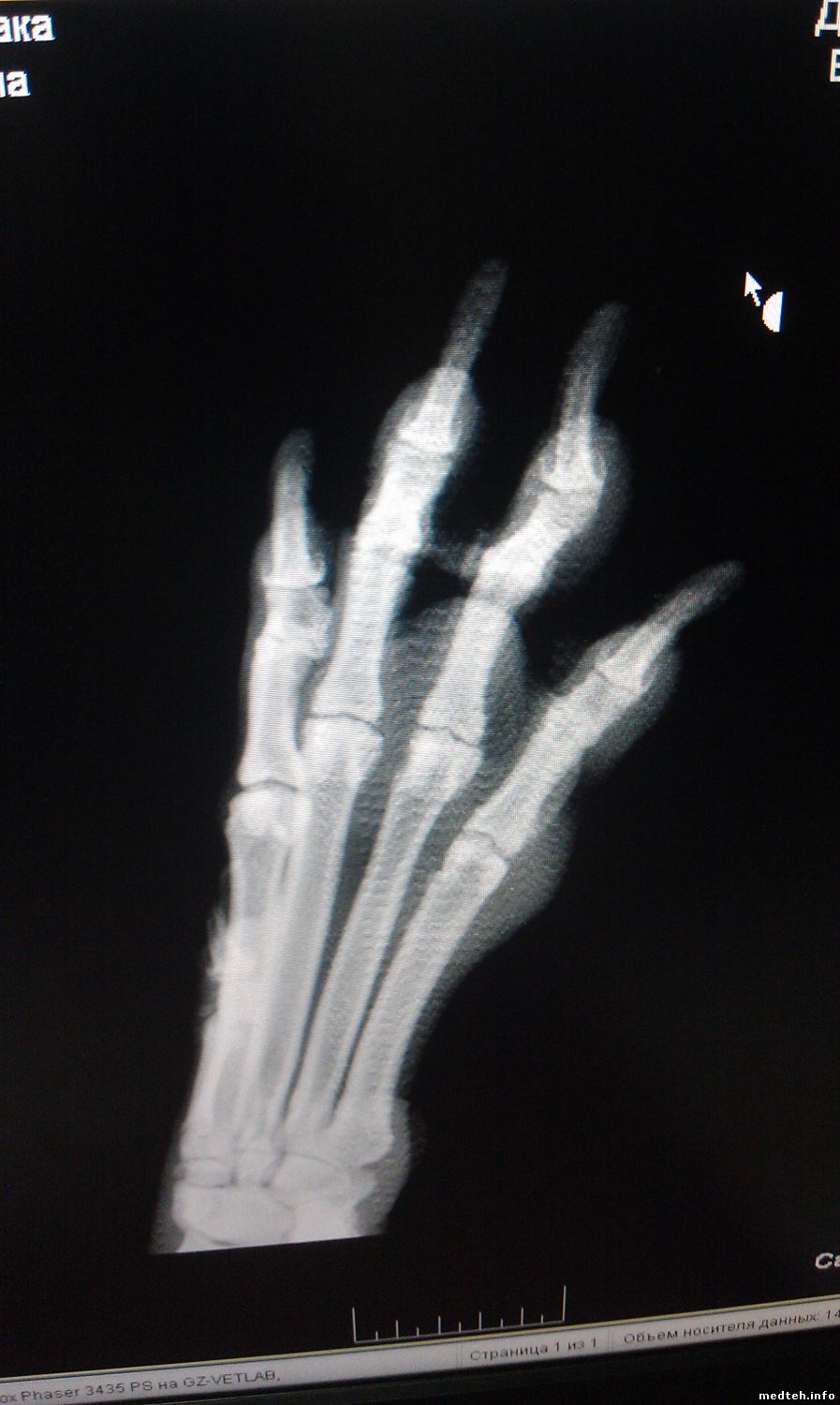

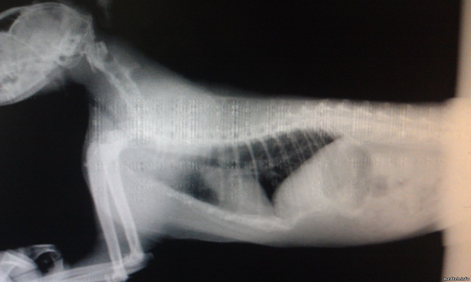

Система компьютерной радиографии Kodak CR 120 фирмы Carestream.
Стали появляться после сканирования кассет полосы (фотографию прилагаю).
Подскажите, пожалуйста, в чём может быть причина.
Спасибо большое.

all-medicalДата: Суббота, 19.Июл.2014, 17:38 | Сообщение # 2
Ещё пример изображения
DimitriusДата: Воскресенье, 20.Июл.2014, 13:26 | Сообщение # 3
У вас сообщений: 410
Заминка плёнки на каком-то этапе, открыть просмотреть все валики и почистить при необходимости.
madmacДата: Воскресенье, 20.Июл.2014, 21:16 | Сообщение # 4
Похоже на то.
Вполне возможно, что и плёнки под замену.
Была аналогичная ситуация с дигоровским стоматсканером - плёнки валиками царапал. На снимках было видно, на самих плёнках поначалу не очень.
