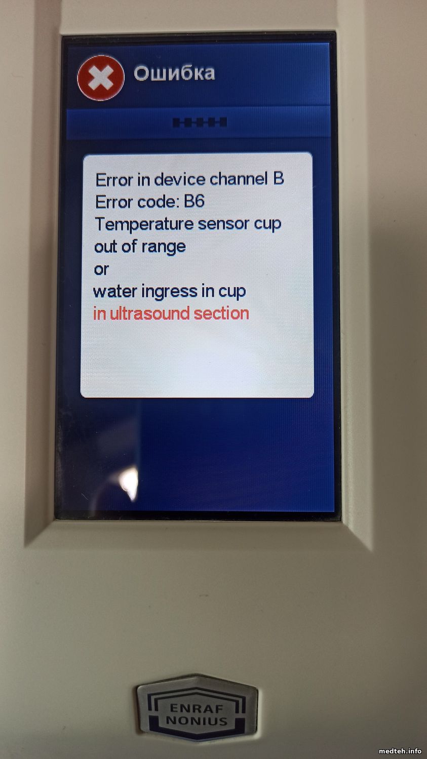

На аппарате Sonopuls 190 фирмы Enraf-Nonius, 2018 года REF 0631.900 появилась ошибка:
"Error in device channel B
Error code B6 Themperature sensor cup out of range
or water ingress in cup in ultrasound section."
Температурный сенсор в чашке не нашёл ( t102k 7333 ? или жёлтая капля? ), воды в секции ультразвука нет, центральная жила и оплётка кабеля целы, но и в чашке, и на плате ультразвука контакты, к которым они подходят звонятся накоротко.
Ошибка появляется при подсоединении StatUS Applicator (нижняя часть аппарата) к любому каналу (А, В) верхней части.
При отсоединении StatUS Applicator 100 (1629901 status pack 100) ошибка пропадает.
