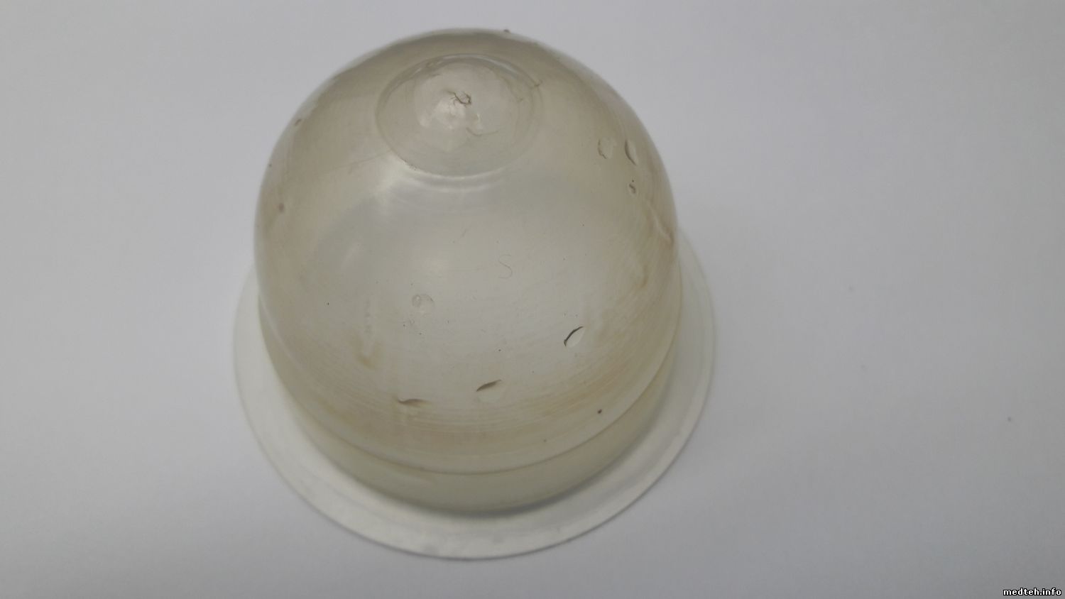

Попался у Заказчика в ремонт такой аппарат ... Понятно, что старьё, но тем не менее ...
УЗ излучатель восстановили, но пока не решённая проблема: - течёт пластиковый стакан для испаряемой субстанции - в самом низу небольшая трещина ...
Может быть есть идеи - от чего можно заменить или где взять подобный ... Ничего найти не удалось ...
Клеить там смысла нет - зона воздействия УЗ и очень тонкий материал ...

Ели пластик можно попробовать дихлорэтаном проклеить

kirДата: Понедельник, 21.Ноя.2016, 20:18 | Сообщение # 5
У вас сообщений: 89
окончил РТФ МЭИ
Звенигород, МО
оказалось, эта емкость замечательно делается из обрезка одноразового стаканчика))) Прямо нижняя четверть точно подходит, как специально подбирали....
