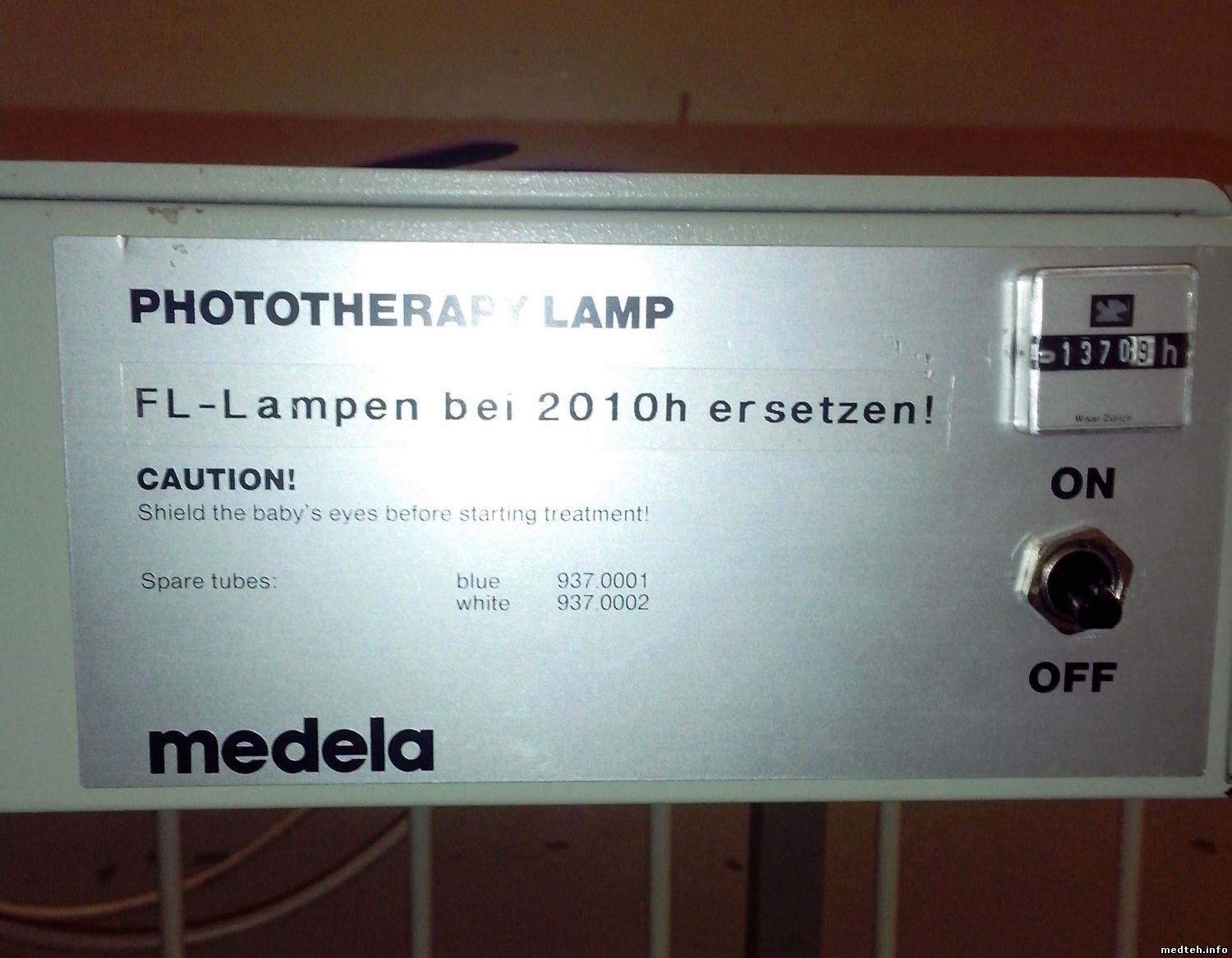

Подскажите, какие лампы в неё требуются?
Какой-то не очень умный человек поставил в неё обычные люминисцентные лампы, старые, естественно, на утилизацию увезли.
Единственное, что на ней написано blue 937.0001 white 937.0002.
Сообщение отредактировал Dawas - Среда, 04.Янв.2017, 22:06
YurkevichДата: Понедельник, 09.Янв.2017, 12:35 | Сообщение # 2
У вас сообщений: 567
инженер-наладчик
выборг
Если это для фототерапии "желтушных" то синие лампы с индексом 52 типа: Philips TL 20W/52

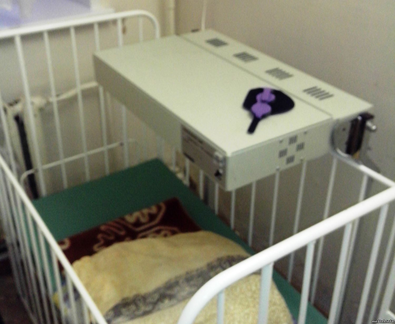

Кроватка для фототерапии Medela "BilliBed". Вышел из строя блок питания , высохли емкости, заменил.
Но было поздно на плате обнаружил 2 выгоревших транзистора, помогите опознать ! Может кто ремонтировал, и есть наброски схемы ...
Заранее спасибо !
Сообщение отредактировал fred1 - Среда, 07.Июн.2017, 23:04
zara_spbДата: Среда, 12.Фев.2020, 13:28 | Сообщение # 4
инженер-электронщик
Аналогичная ситуация недавно произошла. Выгорают транзисторы ZXTN 2011.
