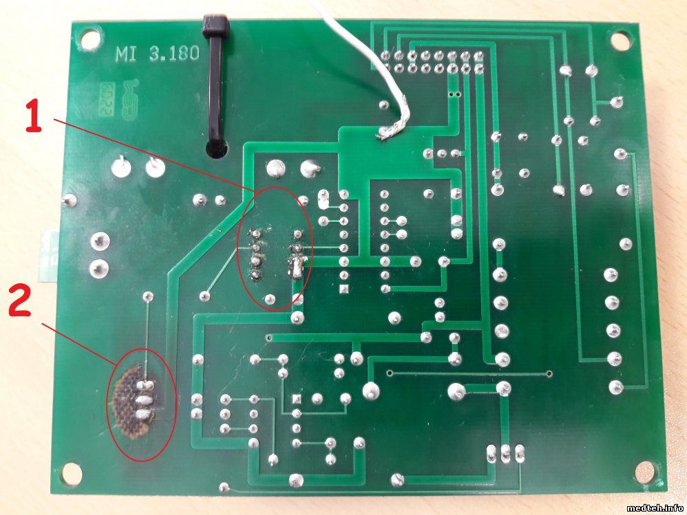

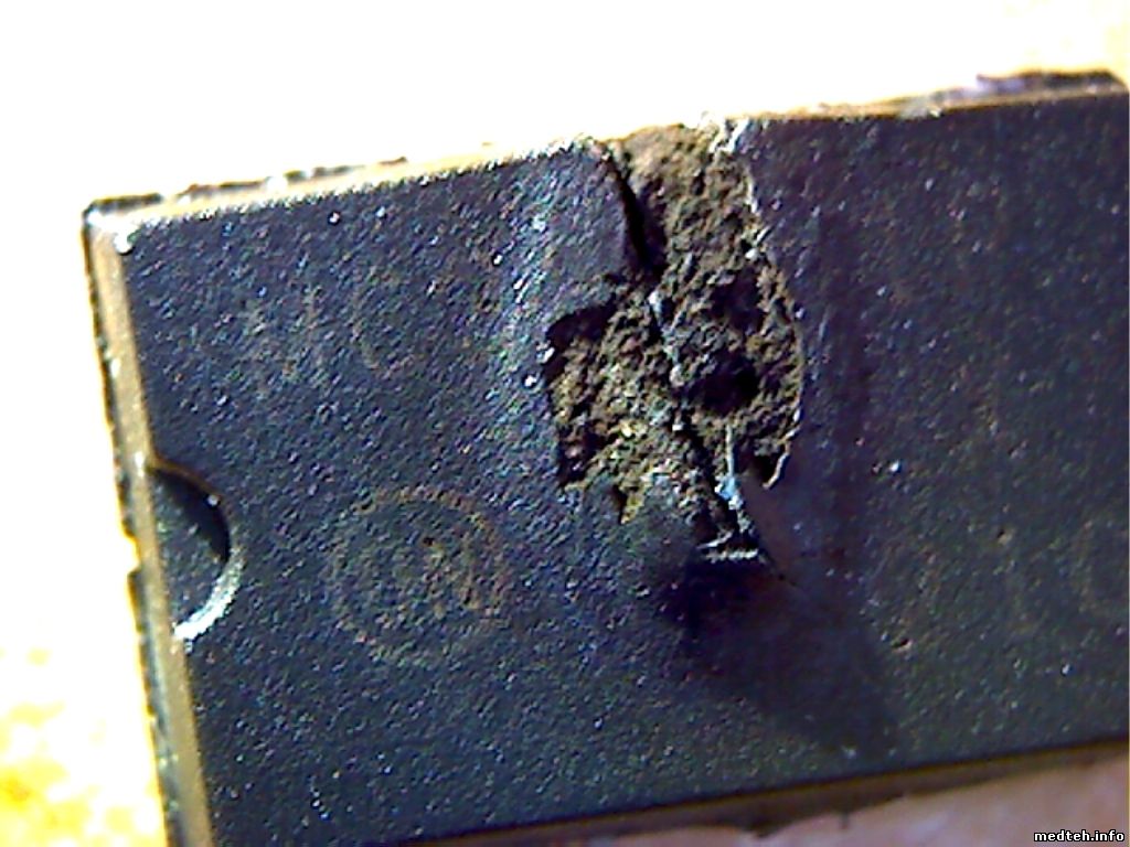

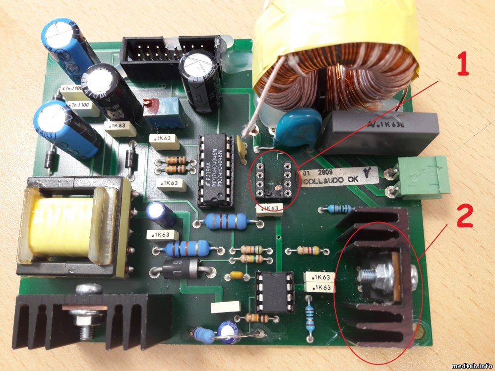

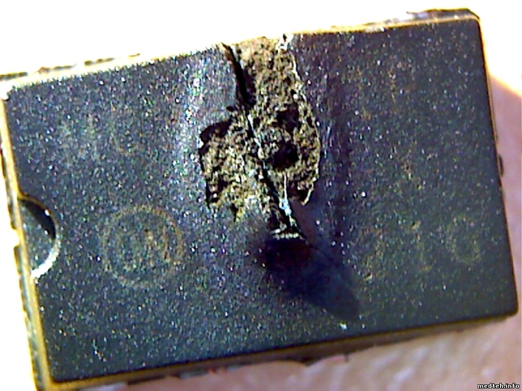

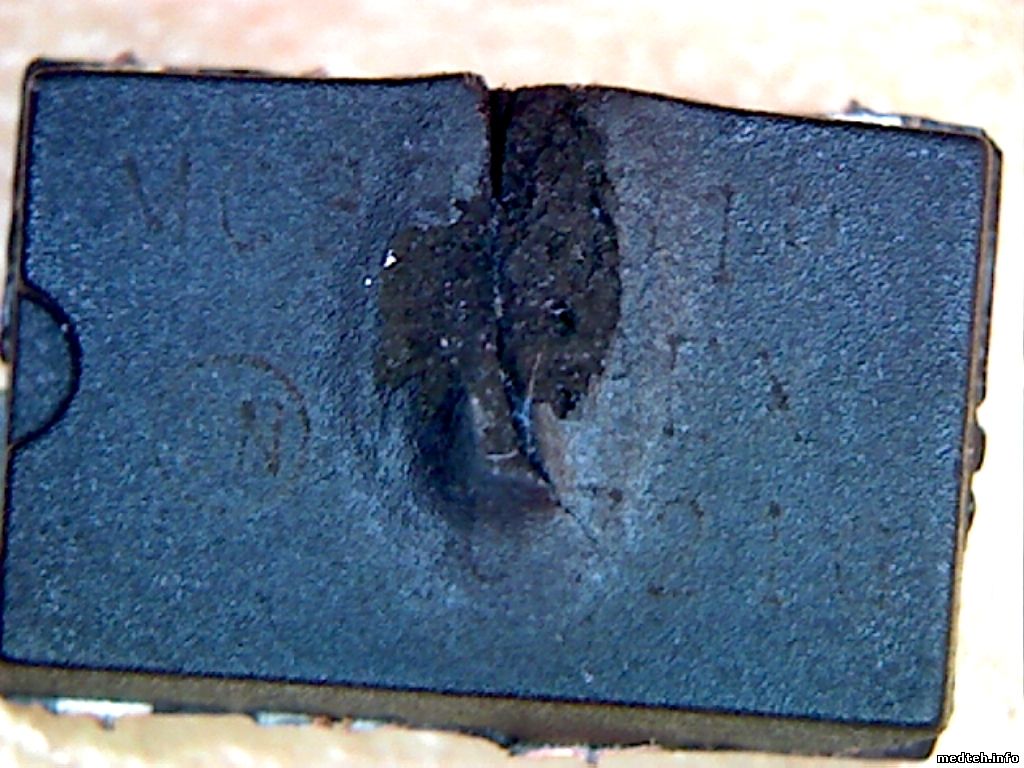

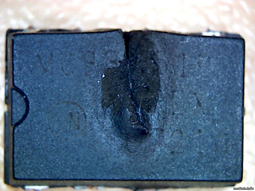

Доброго, камрады! На плате ультразвука выгорела мотороловская микросхема 8ног (на фото она под номером 1), которая управляет полевым транзистором IRF610 (на фото он под номером 2), который управляет трансформатором. Выгорела ровно посередине, часть маркировки нечитаема (фото прилагаю). Из того, что читаемо: МС 33 .... 1P. Помогите, пожалуйста, идентифицировать . Или может знаете куда обратиться за помощью..

AlexiumДата: Понедельник, 27.Мар.2017, 16:45 | Сообщение # 2
Может MC33151P?
iiomenДата: Среда, 29.Мар.2017, 12:05 | Сообщение # 3
У вас сообщений: 75
К
Alexium, Точно, именно! Спасибо!!! yes
