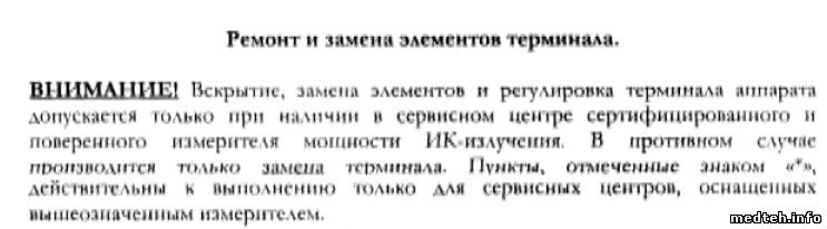

yblod5Дата: Четверг, 22.Окт.2015, 02:08 | Сообщение # 16
У вас сообщений: 788
Сервис-инженер
можно, хоть в соседнее помещение, хоть на другой континент! Но, это вмешательство с нарушением.

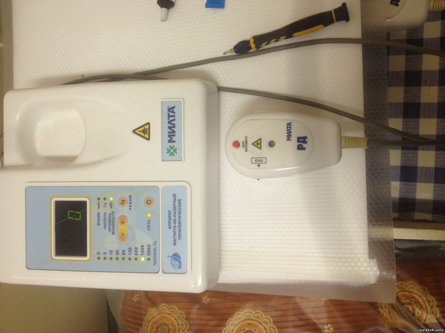

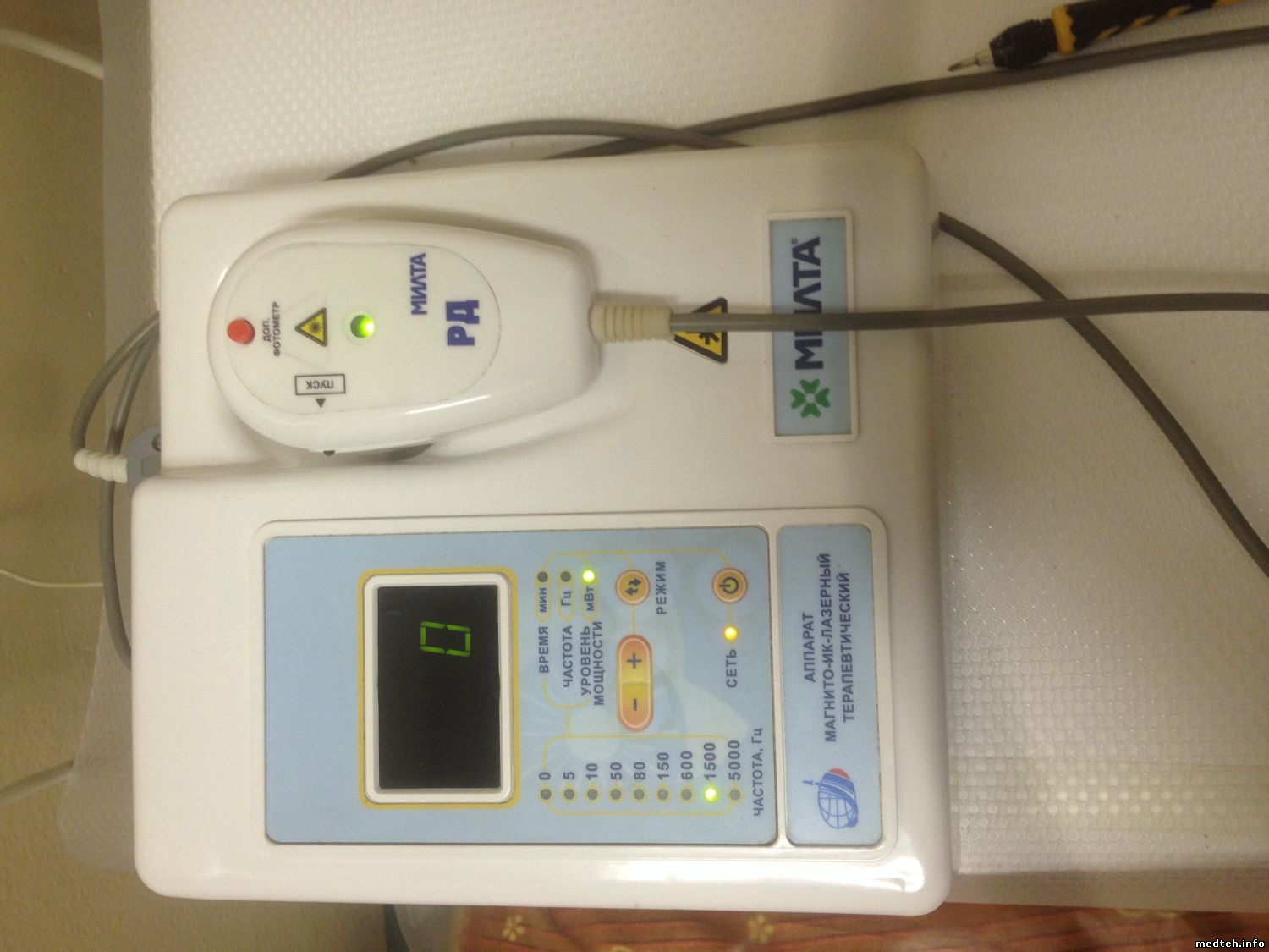

Доброго времени суток!
Прошу помощи! Аппарат Милта-Ф-8-01, при выборе мощности на кнопки "больше""меньше" не реагирует, unknown на дисплее постоянно горит "0". Выбор частоты и времени проходит нормально. Подскажите, в чем может быть причина? Заранее благодарен!
AlexiumДата: Четверг, 21.Апр.2016, 16:06 | Сообщение # 35
Вы аппарат хоть открывали или будем гадать на кофейной гуще?! ...
Что с напряжением питания лазера?
Что с лазером?
Форум превращается в паперть для попрошаек. Сами ничего не делают, только "стучат":
- кто сталкивался?
- у кого такое было?
Кто за меня будет думать?
Кто за меня будет делать? ...

Ситуация такая же как у Корсара: "Прошу помощи! Аппарат Милта-Ф-8-01, при выборе мощности на кнопки "больше""меньше" не реагирует, на дисплее постоянно горит "0". Выбор частоты и времени проходит нормально
Каков результат ремонта?
В чём была причина неисправности?
